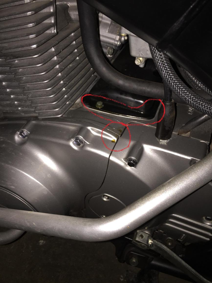

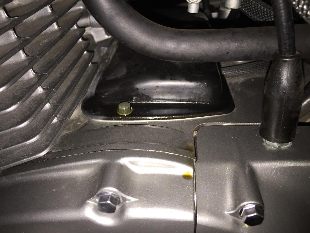

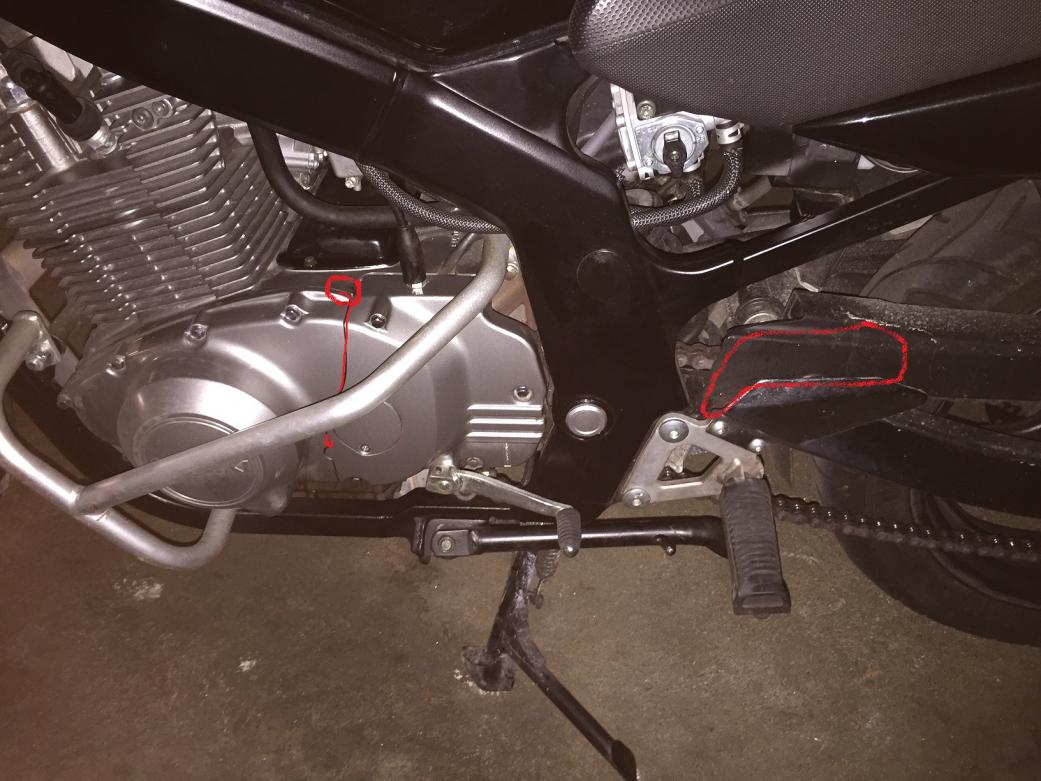

Hallo zusammen!
Ich habe mir vor ein paar Wochen eine Suzuki GS500E (BJ 2006, knapp 22850km) gekauft. Der Verkäufer hat vor der Übergabe den Service bei einem Suzukipartner machen lassen. Des Weiteren wurde die GS500 geprüft.
Alles läuft super, sie hat Kraft und zieht gut an. Der Verbrauch ist meines Wissens normal, genau wie die Öltemperatur.
Jedoch verliert/schwitzt die GS500 gemäss Bildern Öl (ich nehme an es ist Öl). Es ist nicht allzu schlimm, in der Garage hat es auch keinen Ölfleck am Boden. Der Ölaustritt trat zum ersten Mal nach mehreren Autobahnfahrten auf (30-50km). Trotzdem habe ich Ölspritzer auf den Stiefeln nach längerer, schneller Fahrt.
Meine Frage nun: Muss ich das Motorrad einem Mechaniker zeigen oder ist ein solcher Ölverlust "normal"? Ich denke zwar nicht.
Woher kann das Öl kommen?
Besten, lieben Dank im Voraus für eure Mühe und Antworten.
Gruss Burroamoroso

Vielleicht Lixhtmaschinendeckel. Schraube mal die Ritzelabdeckung ab, mach sauber und dann eine Probefahrt. Danach solltest du sehen woher das Öl kommt.

Ölverlust ist an keinem Motor normal. Früher gab es Motoren, die eher zu Undichtigkeiten neigten, die hatten vertikale Gehäusetelungen. Zwischenzeitlich hat man das aber mit anderem Aufbau und modernen Dichtungen im Griff.
Ich glaube nicht, dass Öl bergauf fließt. Denkbar wäre aber, dass es durch den Fahrtwind hochgedrückt wird. Aber bis auf den Anlasserdeckel und die Schraubenköpfe, ... ich weiß nicht.
Möglicherweise ist oben etwas undicht, Ventilhaubendichtung, Kurbelgehäuseentlüftung ...
Der Steuerkettenspanner sieht zumindest auf den Bildern dicht aus.
Wenn es die Dichtung des LiMa-Deckels ist, kann man die Schrauben eventuell vorsichtig mit dem richtigen Drehmoment nachziehen. Möglicherweise wird es wieder dicht.
Alt 04.08.2017, 21:28:35   #4
Nachziehen?
Die Schraube ist schon so angezogen, daß es an der Schraube die Dichtung über die Gehäusekante gepreßt hat.
Alt 05.08.2017, 17:45:05   #5
Kann denn nicht einfach die Dichtung etwas überstehen? Das hatte ich schon öfter, dass die Dichtung nicht exact der Gehäusekontur entsprochen hat und ein wenig überstand.

ich hatte im Prinzip die gleichen Stellen mit Öl... Was hab ich gesucht und getestet, weil nirgends wirklich was zu sehen war, wo es her kommt. Anfangs nur wie bei dir Öl oben drauf, 2000km später dann nach jeder Fahrt ein kleiner Ölfleck unterm Bike.
Bei mir war es die Dichtung vom Lichtmaschinendeckel. Durch den Fahrtwind drückts wohl das Öl da teilweise hoch.
Lustig. Wurde bei mir bei fast identischer Km Leistung defekt (meine is aber älter).
DIe Dichtung kostet zwar fast nix und Öl muss nicht mal raus, wenn das Moped leicht schräg steht, meine Dichtung war aber so festgebacken, dass ich glaube ich mind 2- 3h. fein säuberlichst die Dichtung abschaben musste.

Lächeln Danke
Hallo zusammen
Besten Dank für eure Hilfe. Ich habe nun zusammen mit einem Freund die Dichtung ersetzt und alles gereinigt. Nun ist alles dicht! Nur ich nicht ganz

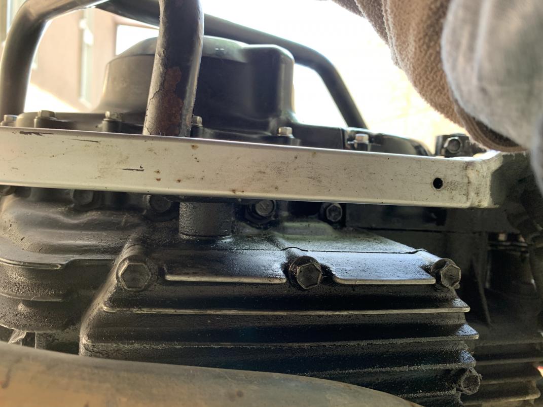

Hallo Leute, ich hab jetzt nicht an der selben Stelle Ölverlust, sondern (meiner Meinung nach) am Motordeckel linksseitig. Könnte es die Dichtung am Motor oder die der Ölwanne sein? Ich hab mal mal ein paar Fotos gemacht.

Wo sind die Fotos?
Und erstmal alles sauber machen hilft, oft sieht man dann schon wo die Verölung den Ursprung hat

Die dazugehörigen Fotos

Mach mal den Ritzeldeckel ab. Darunter sind drei Stellen, wo das Öl durchsickern kann: Schaltwelle, Antriebswelle und Kupplungsdruckstange. Dort, wo das Öl den Dreck schon weggewaschen hat, kommt meist das Öl auch raus.
Ansonsten, wie 3y3joe schon geschrieben hat, sauber machen und dann gucken, wo sich das Öl durch die Dichtung drückt.

dafür müsstest du ja erst mal wissen wo es suppt. Aber die Deckeldichtung kannst du so abnehmen.
Da suppt auch gerne abgeschlagendes Kettenfett wenn der Motor schön warm ist. Leg einfach Pappe drunter und dann kratz mal alles an dreck daraus den du finden kannst, dann kannste die Stelle besser finden.

Werkstatthandbuch ist am Start. Ja ich weiß, aber unterm Ritzeldeckel war nichts, hab den abgenommen, alles sauber und trocken gemacht, mit Mehl bestäubt und die undichte Stelle gefunden. Ist die Papierdichtung von der Lima. 🤷🏾*♂️ Die Dichtung haben sie eh nicht vorrätig gehabt.

Also meine ist da auch immer etwas verölt, schon seit etlichen 10tkm....
Und ich glaube nicht , dass es das Kettenöl ist, zumindest nicht alles...
Es tropft nicht und und ich wische es halt ab und zu mal weg...
Ansonsten ist es mir recht, schmiert ja auch die Kette mit
Die Kleine hat jetzt 90tkm, die Schaltwelle ist am Alu ausgeschlagen ( bzw das Alu drumrum) . Das wir bei mir die Hauptölquelle sein, wenn die Schaltwelle sich bewegt, dann hat der Simmering am Motor einfach mehr Stress.
DA kommt demnächst ne Rotgussbuchse rein, das ist dann die Reparatur für die Ewigkeit Bin selber gespannt wie der Ölaustritt danach ist
Dein Motor hat 50tkm? Hat deine Schaltwelle auch Spiel?

Hab jetzt erstmal alle Schrauben noch mal nachgezogen und ne neue Dichtung bestellt.

Na da wo der Schalthebel drauf sitzt.
Du schreibst ja das es die Papierdichtung vom Lima-Deckel ist, wenn es da raus sifft hilft es nicht die Schrauben fester anzuziehen wenn diese bereits fest angezogen sind.
Sonst ist der nächste Fred von Dir, Motordeckelschraube abgerissen, was nun?
