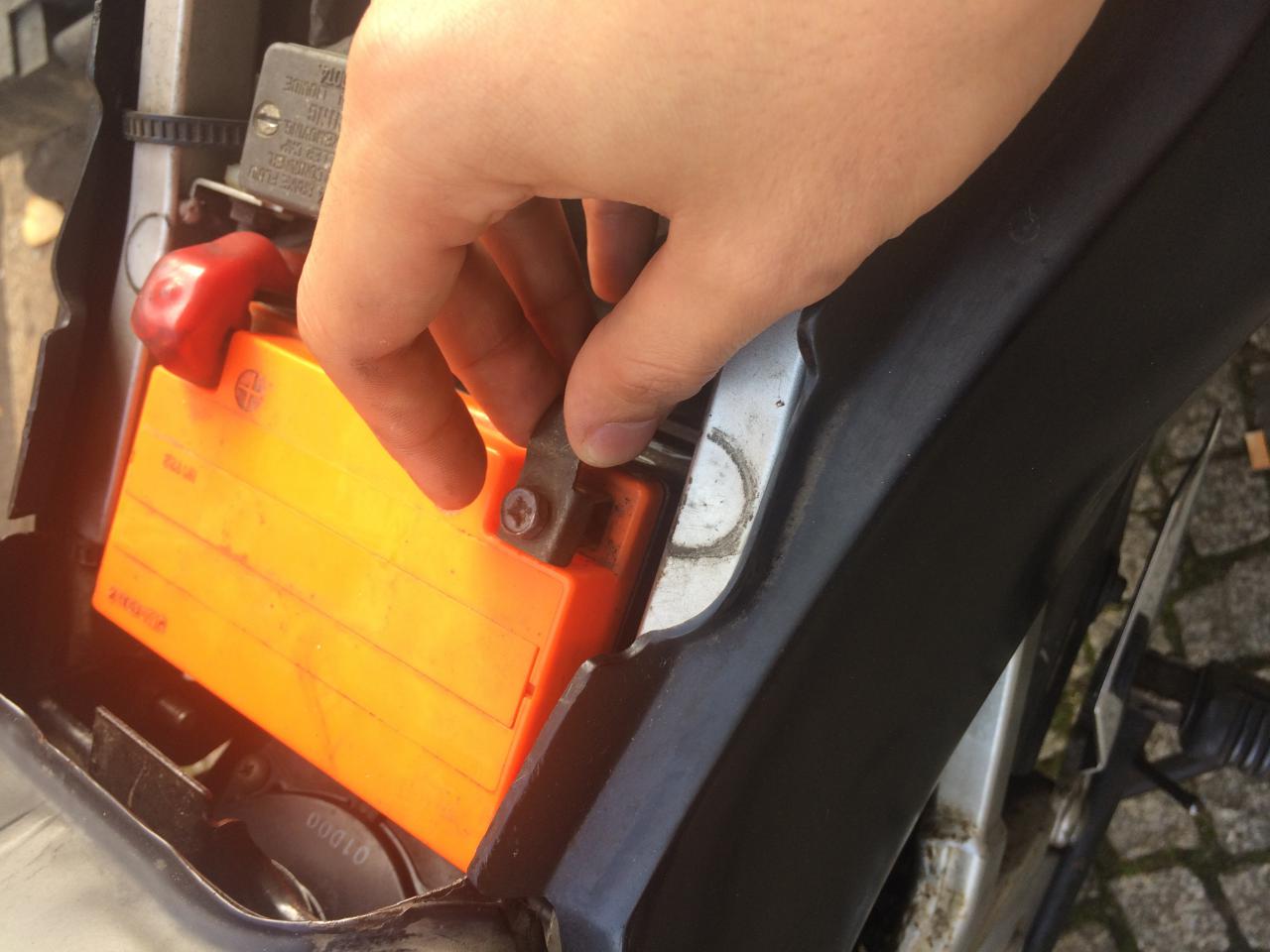

Dachte mir nichts Großes dabei, mit Maschine weiter gefahren, heute in der Mittagspause aber mal den
Werkzeugkasten geschnappt und kurz davor den Tank abzubauen, als ich einen Geistesblitz habe und
mir mal das Massekabel an der Batterie anschaue. Siehe da: Ich habe vergessen die Mutter wieder
unter die Schraube zu setzen, die das Massekabel an der Batterie hält Das "Ruckeln" wird
also in Wirklichkeit eine ausgebliebene Zündung gewesen sein, da die Zündkerzen keinen Strom
bekommen haben. Meine Fragen:
a) Hätte da was schlimmes passieren können?
b) Warum ging sie dann während der Fahrt nicht aus?
-evtl. weil das Massekabel durch die Sitzbank weiterhin lose an den Pol der Batterie gepresst wurde?
c) Warum drehte sie im Leerlauf so extrem hoch in den Grenzbereich?
-evtl. weil durch die ausbleibenden Zündungen zuviel Benzin im Brennraum ist?
c) Kann Benzin während der Zündintervalle in den Motor gelaufen sein?
Danke euch wie immer für eure Antworten!

Aha! Gerade das Massekabel wieder an die Batterie geschraubt. Muss man natürlich wissen, dass da ne eckige Mutter drunter sitzt^^ Hab nur eine M4 eckige Mutter gefunden, mit ner Unterlegscheibe hält die M4 Schraube aber von oben ohne Probleme.

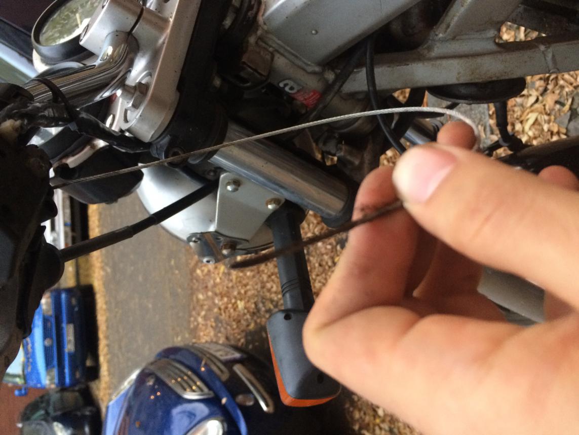

Hab mir dann auch nochmal die Choke angesehen und siehe da, Choke rein und raus bewirkt keine Bewegung am Chokeschlitten.
Sherlock Krok schlussfolgert:
a) Ich habe 2 Probleme gehabt (Batterie und Choke), die sich ggf. sogar durch die erzeugten Vibrationen begünstigt haben
b) Choke raus/rein habe ich vor 2 Tagen noch gemacht, als die GS das erste Mal in den 11000er-Bereich hochging, hat da auch noch eine Änderung bewirkt, nun bewegt sich der Chokeschlitten aber gar nicht mehr
c) denke mal der Chokezug wir irgendwo feststecken oder sogar gerissen sein, vielleicht war er vorher schon am Auseinanderfädeln und ist nun komplett gerissen, oder er steckt irgendwo komplett fest. Das Problem mit den hohen Drehzahlen ist auch bisher nicht mehr vorgekommen

So, hatte ich mir doch gedacht, Chokezug gerissen. Gleich einen neuen bestellt.
