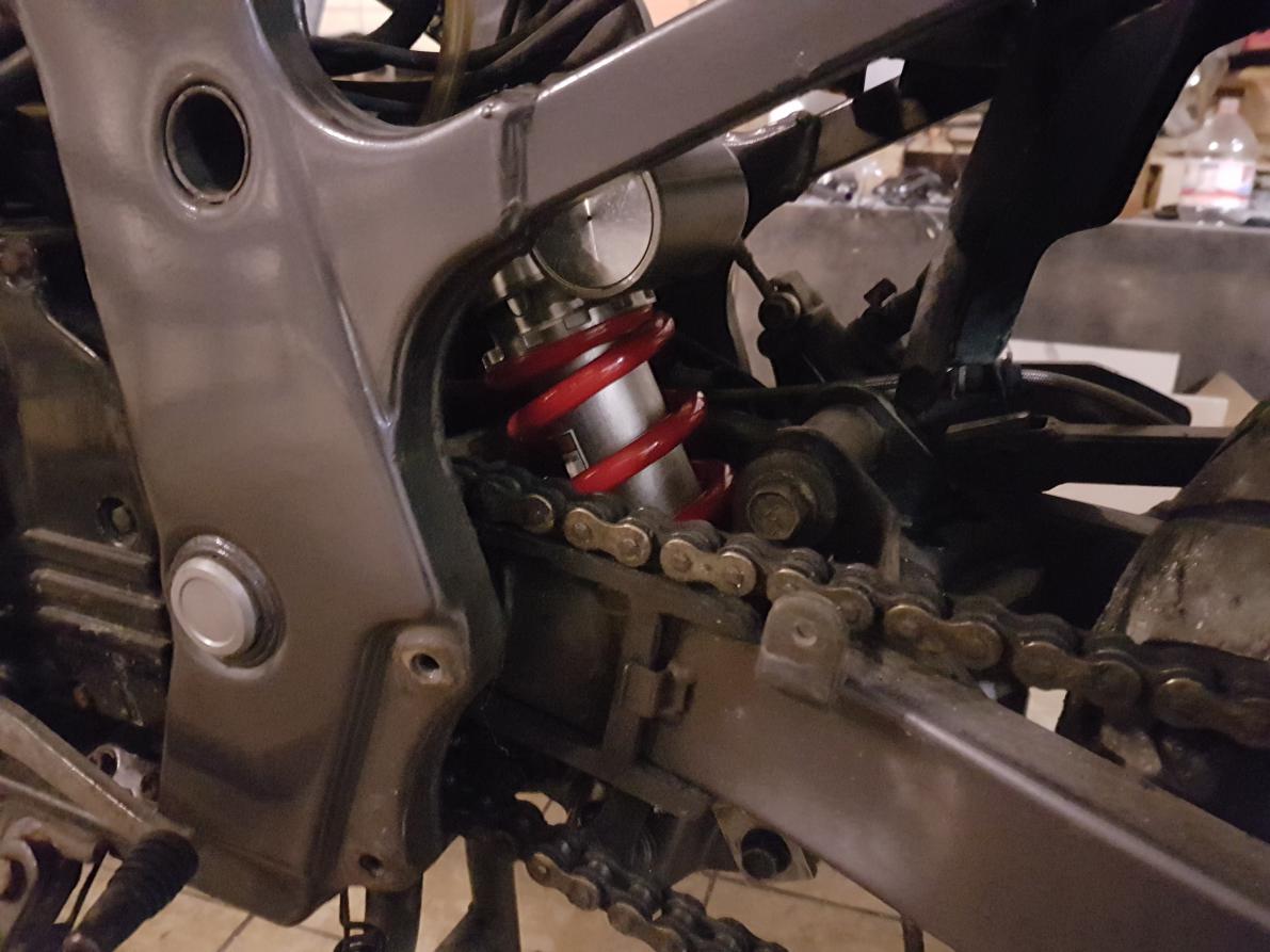

Nach langer Recherche im Forum wurde ich auf das R6 Federbein aufmerksam. Voller Tatendrang ersteigerte ich mir dieses Federbein fast neu für sehr kleines Geld bei eBay. Ein Kollege aus der Meisterschule konnte mir die für den Umbau nötigen Buchsen drehen. Ich hatte Glück! Das Federbein hat noch 1mm Luft zur Schwinge mit dem originalen Umlenkhebel. Aus meiner Sicht reicht dass, denn der Platz wird ja nicht weniger. Im Zweifelsfall rüste ich eben noch den Umlenkhebel der Bandit nach. Apropos Umlenkhebel, die Lager wurden bei der Gelegenheit vom alten Fett befreut und durch neues ersetzt.

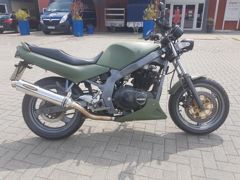

Alt 24.03.2018, 23:50:22   #10
Janster
Benutzerbild von Janster
Registriert seit: 10.08.2017
Beiträge: 140
Kilometer: 55.000
Der Tank ist inzwischen lackiert und entrostet. Der Nummernschildhalter angepasst und verbaut. Den neuen Kettenschutz habe ich ebenfalls verbaut. Die Ventile wurden mit neuen Shims eingestellt (die Ventile des 1. Zylinders standen rein rechnerisch 0,01mm offen, war auch der Zylinder der kalt nicht mitlief). Nun passt es wieder perfekt. Wenn Montag endlich der Vergaser kommt (DHL lässt sich seit Montag Zeit...), kann ich den Motor endlich mal wieder laufen lassen. Bin schon gespannt wie er nach der Aktion läuft! Außerdem habe ich den Bock von der kleinen Halle in die große Halle geschoben, um mal bessere Fotos machen zu können. Gefällt mir bisher richtig gut.
Hits:	1218
Größe:	105,6 KB
ID:	27584   Klicke auf die Grafik für eine größere Ansicht
Hits:	1201
Größe:	104,8 KB
ID:	27585   Klicke auf die Grafik für eine größere Ansicht
Hits:	1127
Größe:	105,5 KB
ID:	27586   Klicke auf die Grafik für eine größere Ansicht
Hits:	1209
Größe:	105,0 KB

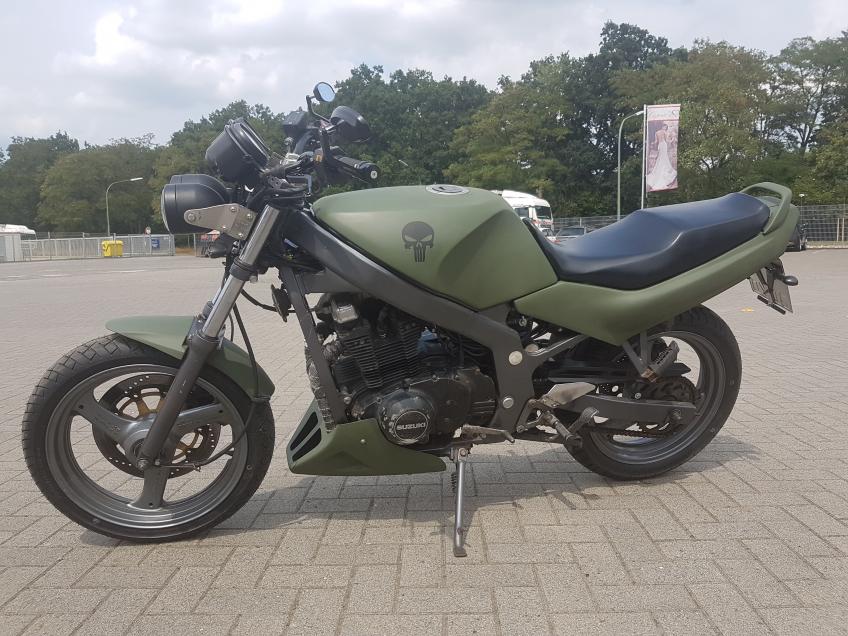

Alt 28.03.2018, 18:46:47   #11
Janster
Beiträge: 140
Kilometer: 55.000
Und wieder war ich fleißig. Momentan sieht mich meine bessere Hälfte kaum. :P Ich hab ganz viel Kleinkram gemacht. Die ein oder andere Schraube durch Edelstahl ersetzt, die beiden fehlenden Halter für den Bugspoiler angefertigt, ein neuer Hinterreifen wurde verbaut (BT45), Tankdekor geklebt, Hitzeschutz um den Krümmer gewickelt...
Hab noch einiges auf der To-Do-Liste. Die Hälfte meiner Pläne habe ich jetzt umgesetzt. Muss noch die anderen Teile lackieren, die Vergaser vernünftig einstellen (Augen und Nase brennen wenn man daneben steht und sie springt noch nicht sooo gut an), Scheinwerferhalterung für meine Doppelscheinwerfer bauen, Vorderreifen aufziehen, ggf. etwas tieferlegen und unendlich viel mehr. Meine Arbeitskollegen machen sich schon darüber lustig, dass jeden Tag Pakete ankommen und fragen mich, ob ein anderes Motorrad nicht günstiger geworden wäre. Aber ich mag es und ich habe einem guten Freund ein Versprechen gegeben.
Nun lasse ich wieder die Bilder sprechen!
Hits:	1159
Größe:	108,4 KB
ID:	27600   Klicke auf die Grafik für eine größere Ansicht
Hits:	1185
Größe:	109,0 KB
ID:	27601   Klicke auf die Grafik für eine größere Ansicht
Hits:	1211
Größe:	112,4 KB
ID:	27602   Klicke auf die Grafik für eine größere Ansicht
Hits:	1187
Größe:	110,8 KB

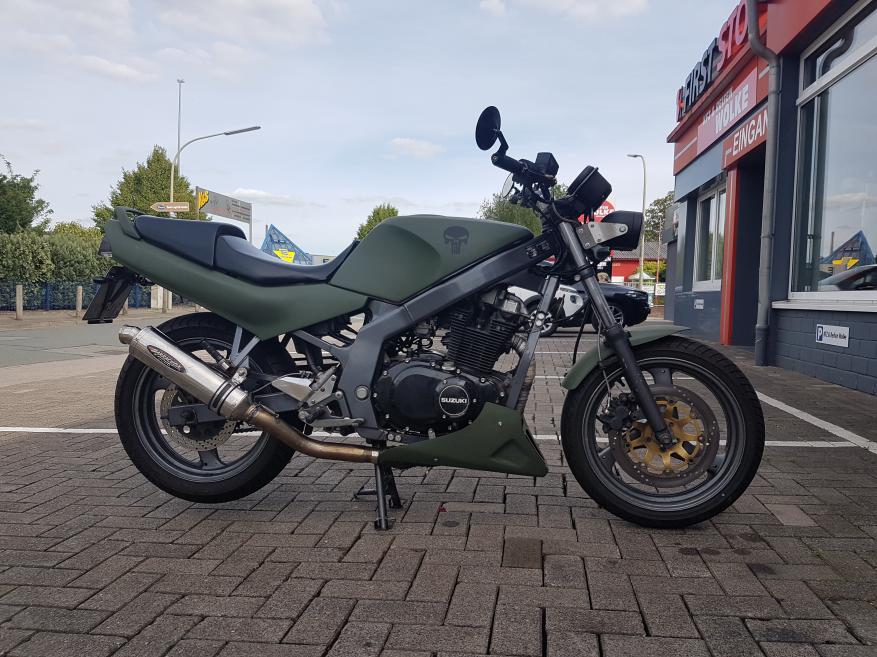

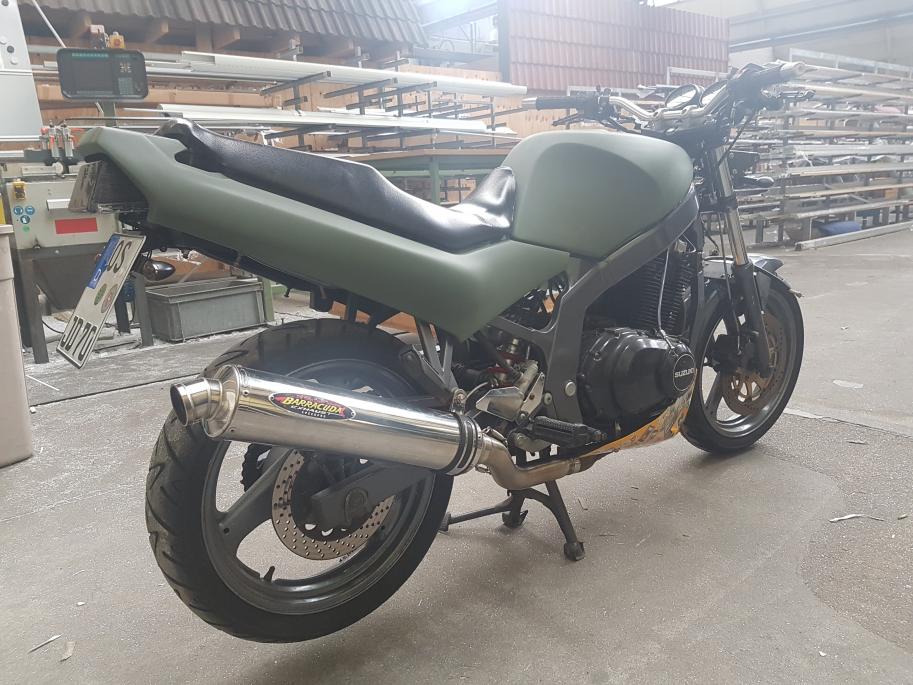

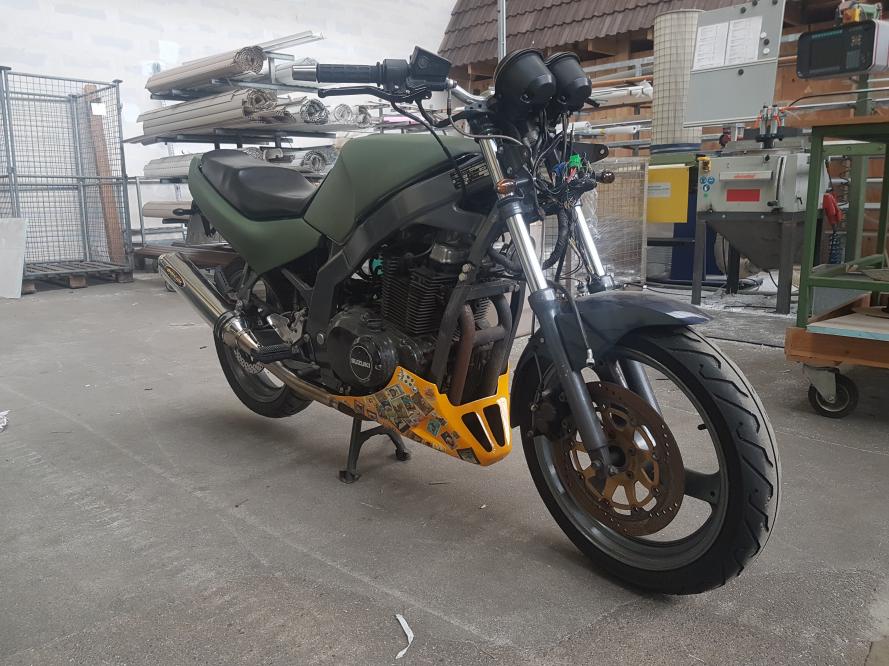

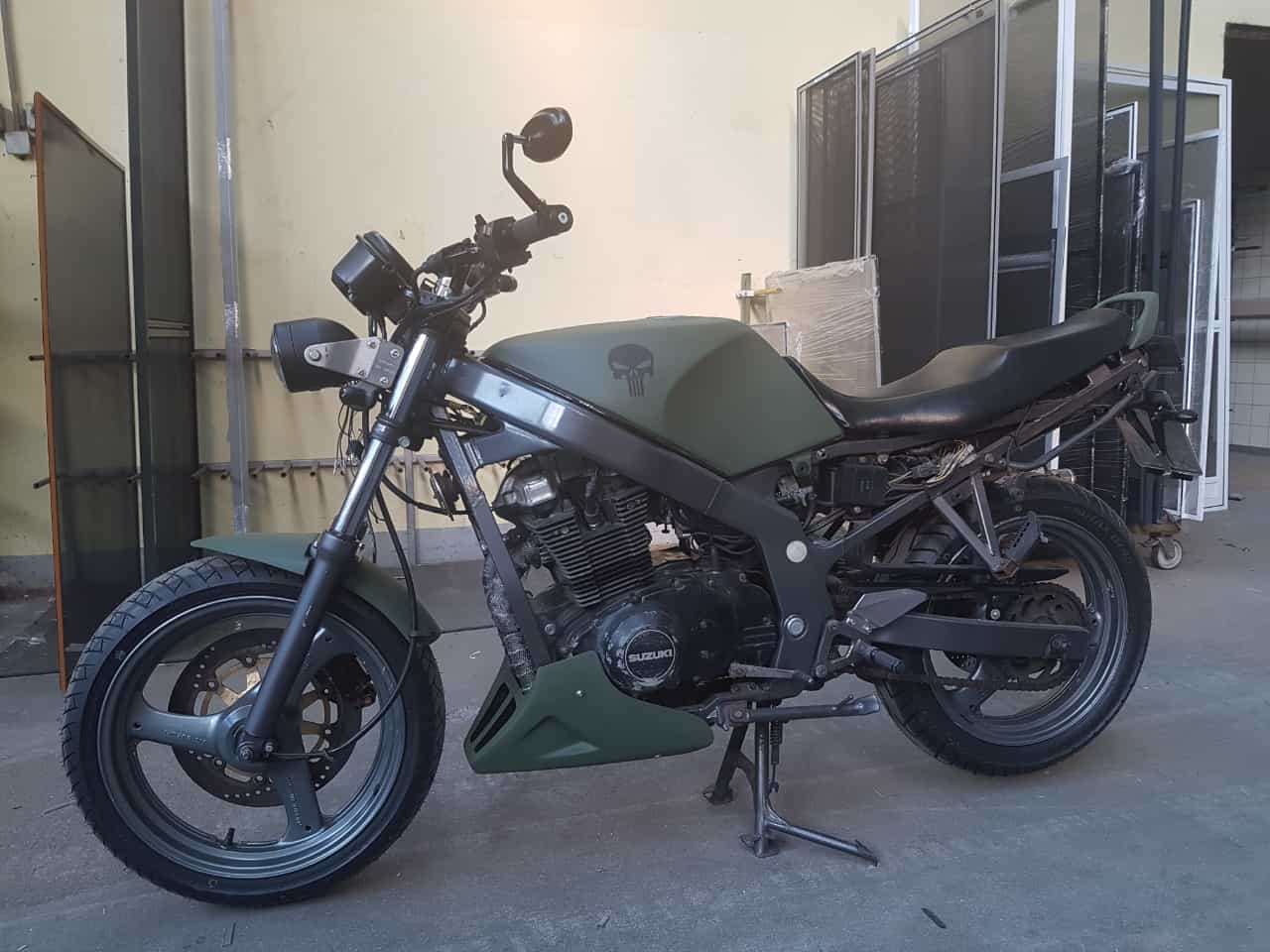

Alt 22.07.2018, 14:36:30   #21
Janster
Beiträge: 140
Kilometer: 55.000
So, es gibt viel neues. Habe den Thread (und auch das Projekt) leider nicht mehr weiter pflegen können. Hatte im April meine letzte Meisterprüfung und danach musste ich einiges in anderen Lebensbereichen aufholen.
Aber nun bin ich wieder zurück. Habe in letzter Zeit wieder fleißig geschraubt und kann nun behaupten, dass der Hobel fertig ist. Wobei "fertig" ja ein gewagtes Wort ist. Es gibt immer was zu tun. Ich muss noch den vorderen Bremssattel tauschen (gegen die neue Version), nen Ölwechsel machen und den unteren Benzinhahn erneuern. Dienstag nehme ich das gute Stück dann mit zur Arbeit und es gibt eine frische HU inkl. zwei Eintragungen.
Hits:	1148
Größe:	99,7 KB
ID:	27917   Klicke auf die Grafik für eine größere Ansicht
Hits:	1154
Größe:	98,1 KB
ID:	27918   Klicke auf die Grafik für eine größere Ansicht
Hits:	1129
Größe:	99,5 KB
ID:	27919   Klicke auf die Grafik für eine größere Ansicht
Hits:	1167
Größe:	97,0 KB
Alt 22.07.2018, 17:31:18   #22
Beiträge: 7.402
Der Bugspoiler ist m. M. nach vorne zu hoch!
Alt 22.07.2018, 17:40:07   #23
Janster
Beiträge: 140
Kilometer: 55.000
Täuscht vielleicht etwas, weil die Kiste auf dem Seitenständer steht. Ich hänge mal ein anderes Foto dran.
Und selbst wenn, das bleibt so.
Hits:	1170
Größe:	71,9 KB
Alt 22.07.2018, 18:12:06   #24
Beiträge: 7.402
Immer noch zu hoch, aber Dir muss es ja gefallen!
Alt 22.07.2018, 20:15:12   #25
Janster
Beiträge: 140
Kilometer: 55.000
Dann häng doch mal ein Foto dran auf dem ich erkenne, wie es richtig sein soll.

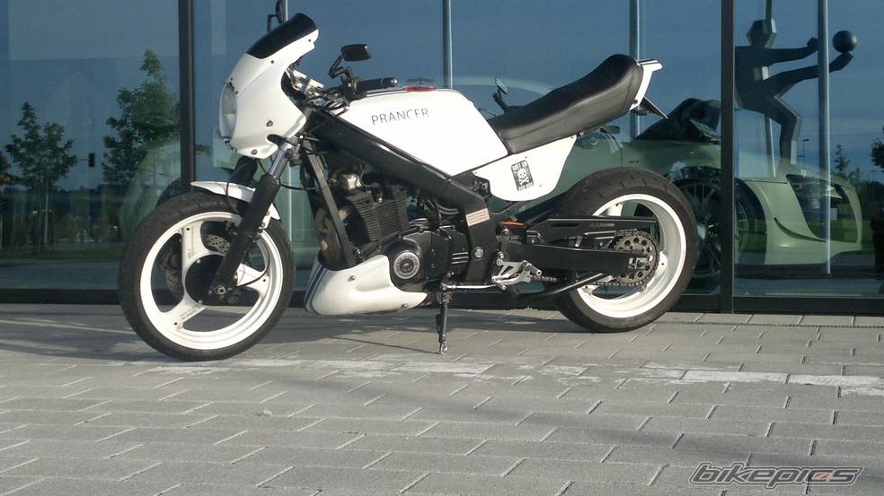

Alt 22.07.2018, 21:21:11   #26
Beiträge: 7.402
Ist zwar ein Balu spoiler, aber so sollte eigentlich die Linie sein. MM.
Hits:	1160
Größe:	74,4 KB

Alt 24.07.2018, 11:38:00   #31
Janster
Beiträge: 140
Kilometer: 55.000
Danke für die Anregungen! Jetzt sehe ich meinen Fehler bei der Montage und korrigiere das zeitnah.
Bin heute mal eine Weile mit dem Hobel gefahren und es läuft alles super. Ein Ölthermometer habe ich auch mal reingeschraubt. Eine frische Plakette (mängelfrei) und zwei Eintragungen (Bugspoiler und Leistungssteigerung auf 46ps) gab es ebenfalls.
Muss sagen, das Moped geht echt gut voran. Bin heute auch mal eine Honda CBF 500 gefahren und muss sagen, meine GS hat gefühlte 10ps mehr. Macht Spaß!

Puh, dann wollen wir den Thread mal wiederbeleben. Ist jetzt fast ein Jahr her, dass ich zuletzt gepostet habe. In der Zeit hat es den einen oder anderen Umbau oder Reparatur gegeben.
Was hat sich also in den letzten Monaten getan? Natürlich habe ich den hier bemängelten Bugspoiler tiefer gesetzt. Direkt danach gab es einen neuen Bremssattel vorne und andere Spiegel. Es gab Edelstahlschrauben für den Motor, eine neue Kupplung, einen neuen Kettensatz, die Schwingenlager wurden gereinigt und gefettet, den Umlenkhebel gab es von einer Bandit. Eine (bisher unlackierte) Sitzbankabdeckung gab es ebenfalls. Der Endschalldämpfer wurde um 10cm gekürzt, ein offener K&N Filter verbaut und das ganze mit einem Dynojet Stage 3 Kit abgestimmt. Klingt jetzt wie eine große. Die Kiste läuft deutlich besser als original, springt besser an und zieht aus dem Drehzahlkeller deutlich stärker durch. Alles natürlich im Verhältnis. Ich überlege noch, ob sich ein neuer Krümmer bzw. eine komplett andere Auspuffanlage lohnen würde, denn eigentlich möchte ich mir nächstes Jahr was größeres zulegen. Mal sehen.
Hits:	1185
Größe:	105,5 KB
ID:	28650   Klicke auf die Grafik für eine größere Ansicht
Hits:	1079
Größe:	108,8 KB
Alt 04.07.2019, 19:48:34   #35
Beiträge: 7.402
Kommt doch gut und Endtopf brauchste auch keinen Neuen. Eventuell nochmal um 10 cm kürzen.
Neuer Krümmer weißt Du ja. Und wenn ja, dann bitte kein Auspuffband mehr dran machen.
