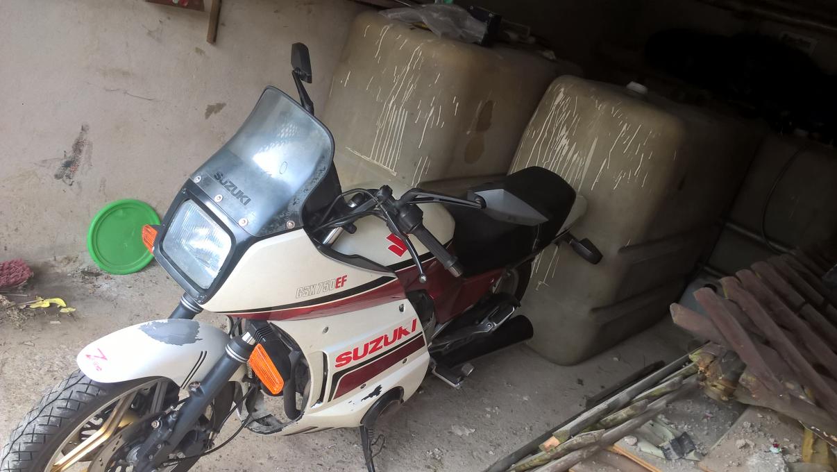

Weiss-Rot mit VVK und jede Menge Patina aber technisch noch ganz fit fürs Alter.

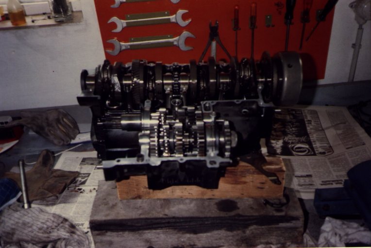

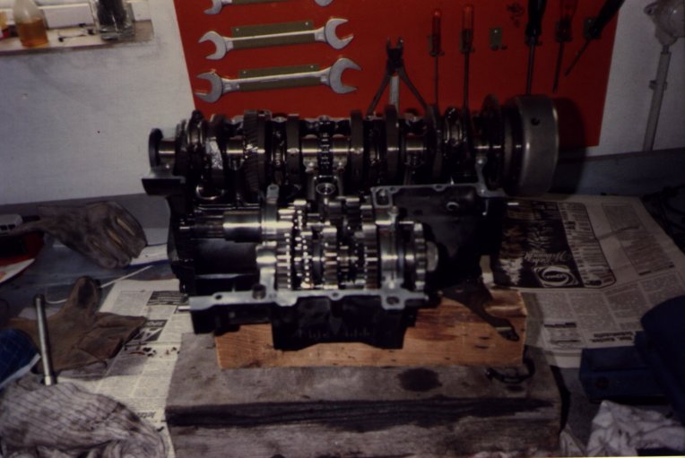

Anbei ein paar alte Bilder (scans von Photos) - man, war ich da noch jung.
Da siehst du auch wie dein Getriebe von innen aussieht (Revision bei ca. 110000km - wäre gar nicht nötig gewesen, aber was soll's...) und die Abfahrt für einen 3-Monatstrip in die Türkei und Syrien zusammen mit einem Freund....
