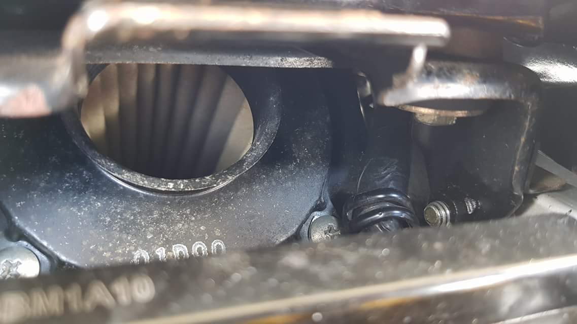

Alt 27.05.2018, 13:58:15   #2
Das aussetzen bei 2-3000 könnte von verdrecktem Leerlaufsystem kommen. Oder falschen Luftfilter. Also zu mager.
Das "festhalten" kann auch von einem Magerloch kommen. Du brauchst einen Filter ohne Innenrohr (siehe Bild).
In letzter Zeit gab es einige Fälle, in denen ein Luftfilter aus dem Zubehör ähnliche Probleme verursacht haben.

Alt 27.05.2018, 14:31:09   #3
Staubwedel
Benutzerbild von Staubwedel
Registriert seit: 19.03.2012
Ort: Daheim
Beiträge: 77
Schaue ich mir an! Ausbauen muss ich den Vergaser ohnehin, schätze ich.

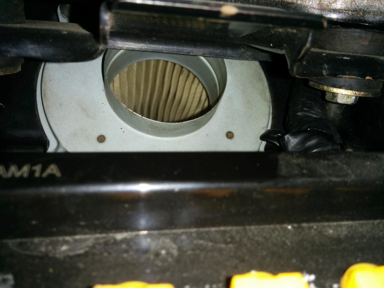

Alt 27.05.2018, 16:33:04   #4
Staubwedel
Ort: Daheim
Beiträge: 77
Der richtige Luftfilter ist verbaut!

Alt 31.05.2018, 09:26:15   #6
Beiträge: 5.321
Es ist ein Lufi ohne Rohr verbaut - aber ob es der Richtige ist, ist noch nicht klar. Ist es ein Suzuki Original? Was für eine Nummer ist eingestempelt.
Es gibt genug Nachbauten, die gleich aussehen, bei denen aber billigeres Filterpapier eingebaut ist und das passt der GS dann oft gar nicht.
Geändert von AmigaHarry (01.06.2018 um 21:40:16 Uhr)
Alt 31.05.2018, 10:16:41   #7
Der Filter sieht aus, wie einer aus dem Zubehör.
Der originale, den ich drin habe und auch der auf dem Bild, sind originale. Da ist auch von oben lesbar die Artikelnummer aufgedruckt.
Alt 31.05.2018, 21:27:23   #8
Beiträge: 5.321
Wo an dem Bild kannst du die Nummer erkennen?
Alt 01.06.2018, 07:02:33   #9
Auf seinem Bild nicht.
Auf meinem sieht man die Nummer und das ist ein originaler Filter.
