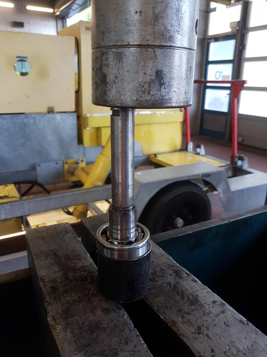

Grüßt euch,
die hydraulische Presse hat es ohne Anwärmen geschafft. Es waren zwar nach Anzeige 3,5 to Druck notwendig um die Hülse "loszubrechen", aber dann ging sie problemlos runter. Es zeigte sich dann auch das, entgegen meiner Meinung, die Hülse nicht auf der Verzahnung sitzt.
Zum Montieren des Lagers und der Hülse werden beide natürlich vorsichtig angewärmt.
Gruß Michael
