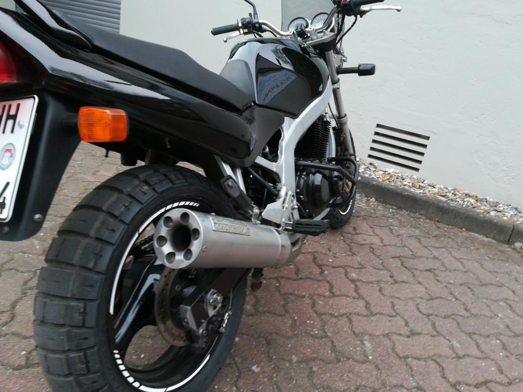

Umbau als Allrounder getestet in Saint Tropez:

Die Pneus sind ja martialisch!
Weiß jemand wie die heißen?

Pirelli Scorpion Rally 170/60 R17. Gruß Alex

Da wüßte ich gern mehr drüber, also was für ne Felge, wie Platz für die Kette geschaffen- oder passte das so?
Alt 06.06.2018, 16:15:17   #5
Ich würde sagen B6 Schwinge oder RF 600 mit 4,5x17!
Ritzelversatz zwischen 2 und 5mm.

Ist da ne Kante im Reifen?
Oder wirkt nur das Profil so? Wäre ja sonst hundsmiserabel zu fahren!
Alt 06.06.2018, 17:02:59   #7
Ist halt ein Blockprofil. Macht bei 120 bestimmt gut Musik.
Aber wirklich gefahren wird der Bock scheinbar nicht, so wenig wie vom Reifen benutzt ist...

Ja korrekt, ist B6 Umbau. Habe jetzt mehr geschrieben und Fotos im Blog: http://www.kabj.de/2018/06/05/suzuki...-saint-tropez/
Reifengeräusche sind keine. Ritzelversatz 3mm. Schleift nichts am Reifen. Hauptständer etwas anpassen.

Und was haste vorne für eine Größe drauf?
Gefällt mir gut der Reifen

120/70 R17. Gruß Alex
