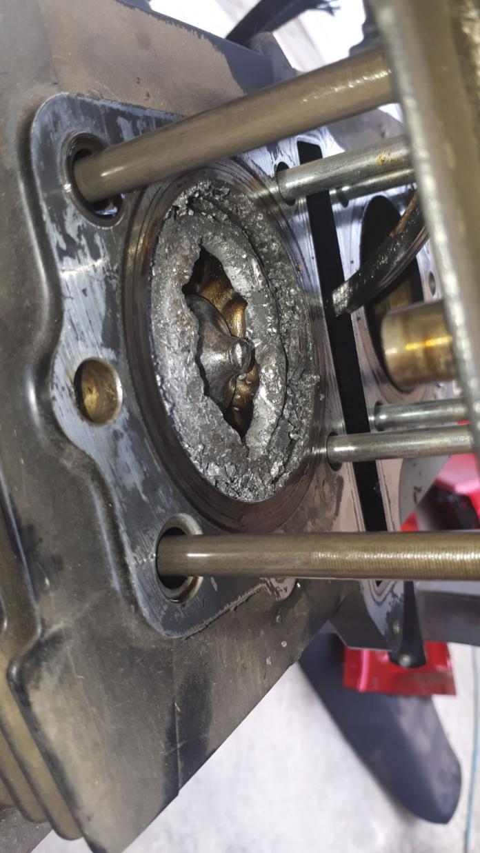

Hy. Habe eine gs gekauft die schon länger stand.
Dem Anschein nach war der Motor fest.
Nach dem testen und Demontage stellte sich heraus das ein Ventil abgerissen war und den kolben durchschlagen hat.
Wie kann es zu diesem Fehler kommen?

Sieht geschmolzen aus
Alt 25.06.2018, 08:12:49   #3
Steuerkettenspanner defekt, dadurch sprang die Steuerkette über, dadurch total verstellte Steuerzeiten und der Kolben hat das Ventil beschädigt.
Wenn man den Motor so ne Weile hämmern lässt, kann das auch den Kolben beschädigen.

Der kettenspanner scheint zu funktionieren. Ich habe es nicht hinbekommen ihn per Hand zurück zu drücken.

Der arretiert ja auch. Ist nur die Frage, ob die Feder intakt ist.
Auf der Rückseite des Spanners unter dem Gummistöpsel kannst du den Spanner mit nem Schltzschraubendreher spannen und die Arretierung lösen.
Zum Feder kontrollieren musst du den aber zerlegen.
Zum Steuerzeiten checken ist es bei dem Zerlegezustand ja zu spät.
Der Motor ist Kernschrott...die Reparatur lohnt bei den Preisen für gute Gebrauchtmotoren nicht.

Wenn das krumme Stengelchen oben der Ventilschaft ist, da ist das Ventil auf seinen letzten Atemzügen nicht mehr zugegangen und der Kolben hat unsanft Kontakt gehabt.... aber bei ner umgesprungenen Steuerkette wäre davon auch der andere Zylinder betroffen. Tendenziell bin ich da eher mit dem Mattis, dass es da zu heiss wurde..... der Kolben sieht nicht unbedingt kaltverformt aus...
die Ventilsitze würden da sicher auch noch was dazu sagen, könnte man sie sehen. Ich nehm mal an es handelt sich um das Auslassventil?

Ja es ist das auslass Ventil gewesen, welches im kolben hing.

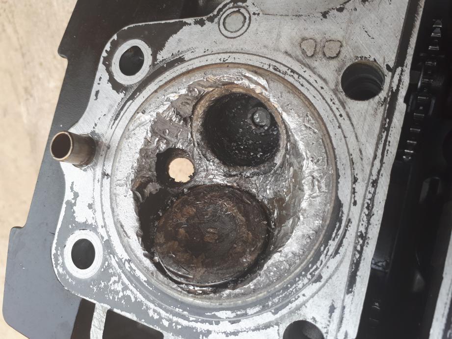

Hier die ventile mal zusehen

Boese boese..... aber ich kann immer noch nicht erkennen ob das Auslassventil durchgebrannt ist, mach doch mal noch ein Bild von der Dichtfläche am Ventil

Es gibt keine sichtbare dichtfläche mehr.
Weder am Kopf noch am Ventil.
Anscheinend wurde das ventil des öfteren durch den brennraum gehauen.
Die kurbewelle und alle lagerstellen haben nix abbekommen.
Die laufleistung war laut Tacho 13000 km.
Nun suche ich einen austauschmotor.

Wie sieht die andere Seite aus?

Die 2te brennraumseite ist wie neu. Kreuzschliff perfekt.
Kolben liefen leicht trotz des durchschlagenen kolbens.
Ventile sind dicht und zündkerze fast neu leicht rehbraun
