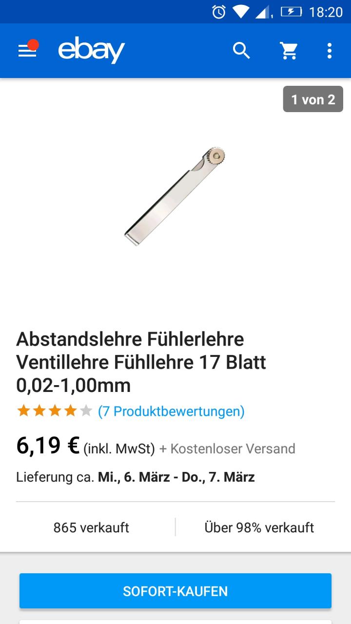

Schau mal die hier. Die fängt bei 0,02 an. Da merkst du auch ob du deutlich unter dem Mindestmaß bist. Ich hatte schon links einlasseilig 0,02 Negativspiel. Zusammen mit dem Shim der ersetzt wurde ergab sich das. Laufen tut der Motor aber immer noch bestens. Ich bekomme nur die URL hier nicht rein. Deshalb der Screenshot...
Ich habe auch eine Menge Shims hier Rum liegen. Im Tausch gegen Porto kann ich gern helfen...MfG.
