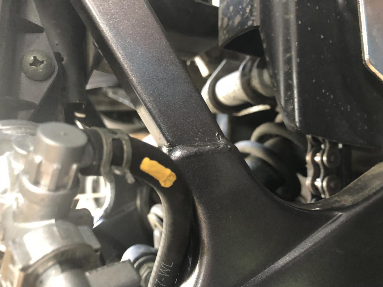

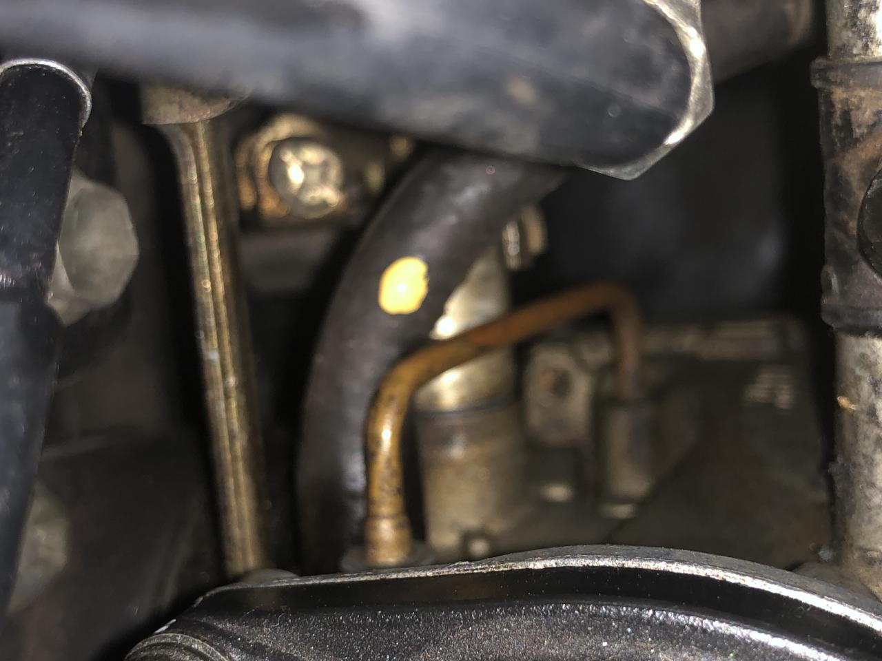

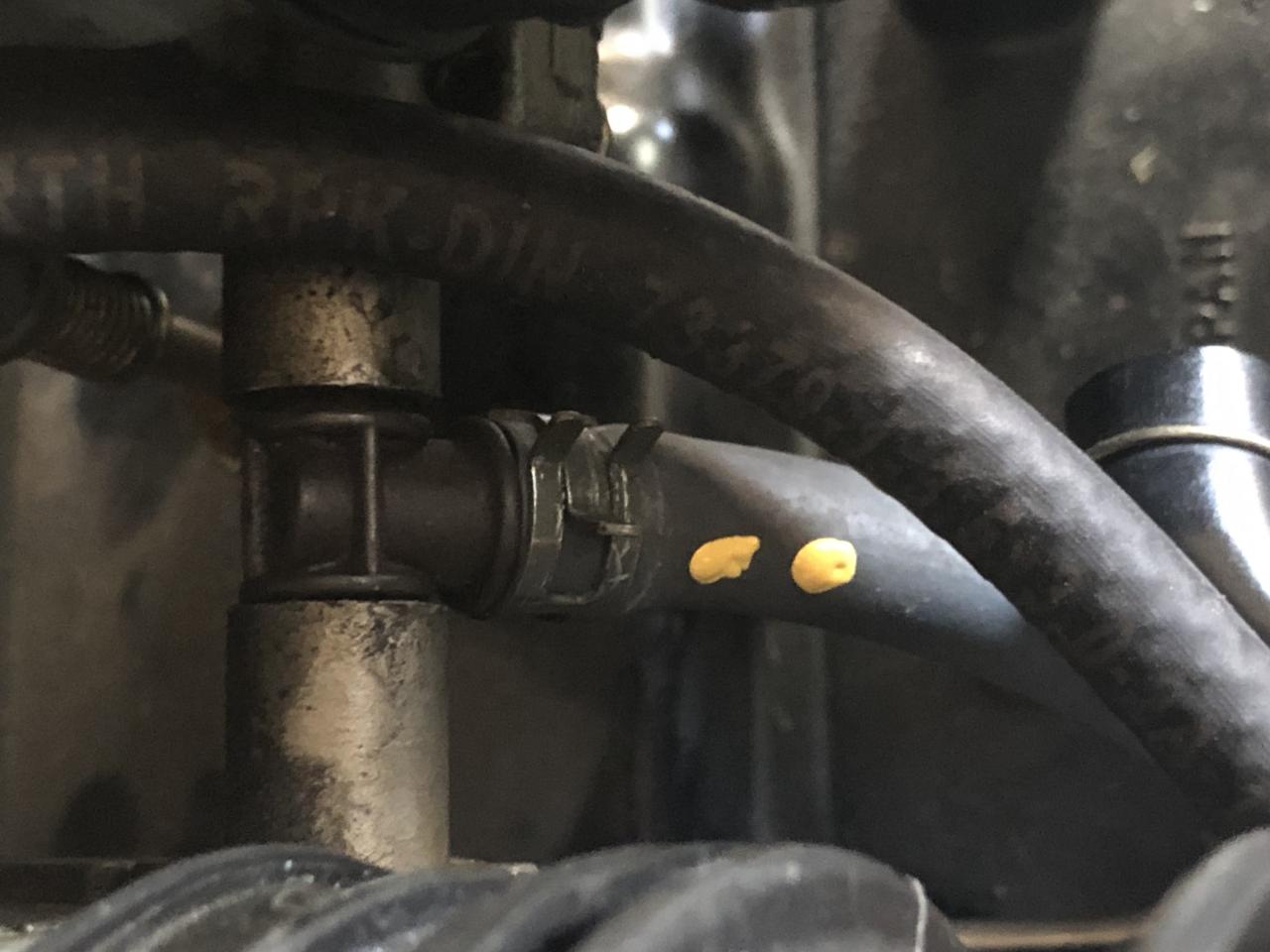

...also die vorherige Erklärung meinerseits bzgl Schlauchverlegung war falsch, habe alle Schläuche richtig verlegt, allerdings ist das Problem immer noch da, jemand eine Idee?
Anbei Fotos,
- Strich und 3P gehen an Tank, bzw. an Hahn vorne (vorderste der 3 Anschlüsse) und hinten Benzinhahn
- 1P hinterste der 3 Anschlüsse am Hahn und Unterdruckanschluss am Vergaser
- 2P mittlere der 3 Anschlüsse und T-Stück unten am Vergaser
- Schlauch oberes T-Stück ins Nirwana
- Schlauch Entwässerung Lufti ins Nirwana
- Schlauch Tankentlüftung ins Nirwana

Ich würde den 1P Schlauch wechseln.
Wenn der nur eine kleine Undichtigkeit hat ist der BH nicht in der Lage das Benzin zu steuern.
Alt 11.09.2019, 11:01:10   #13
Das kann auf dem Bild täuschen, aber für mich sieht das so aus, als wäre der 1P-Schlauch zu groß und deswegen am Stutzen undicht. Wie der schreiner schon geschrieben hat, wenn es da undicht ist, macht der Hahn nicht auf.
Alt 11.09.2019, 11:04:15   #14
