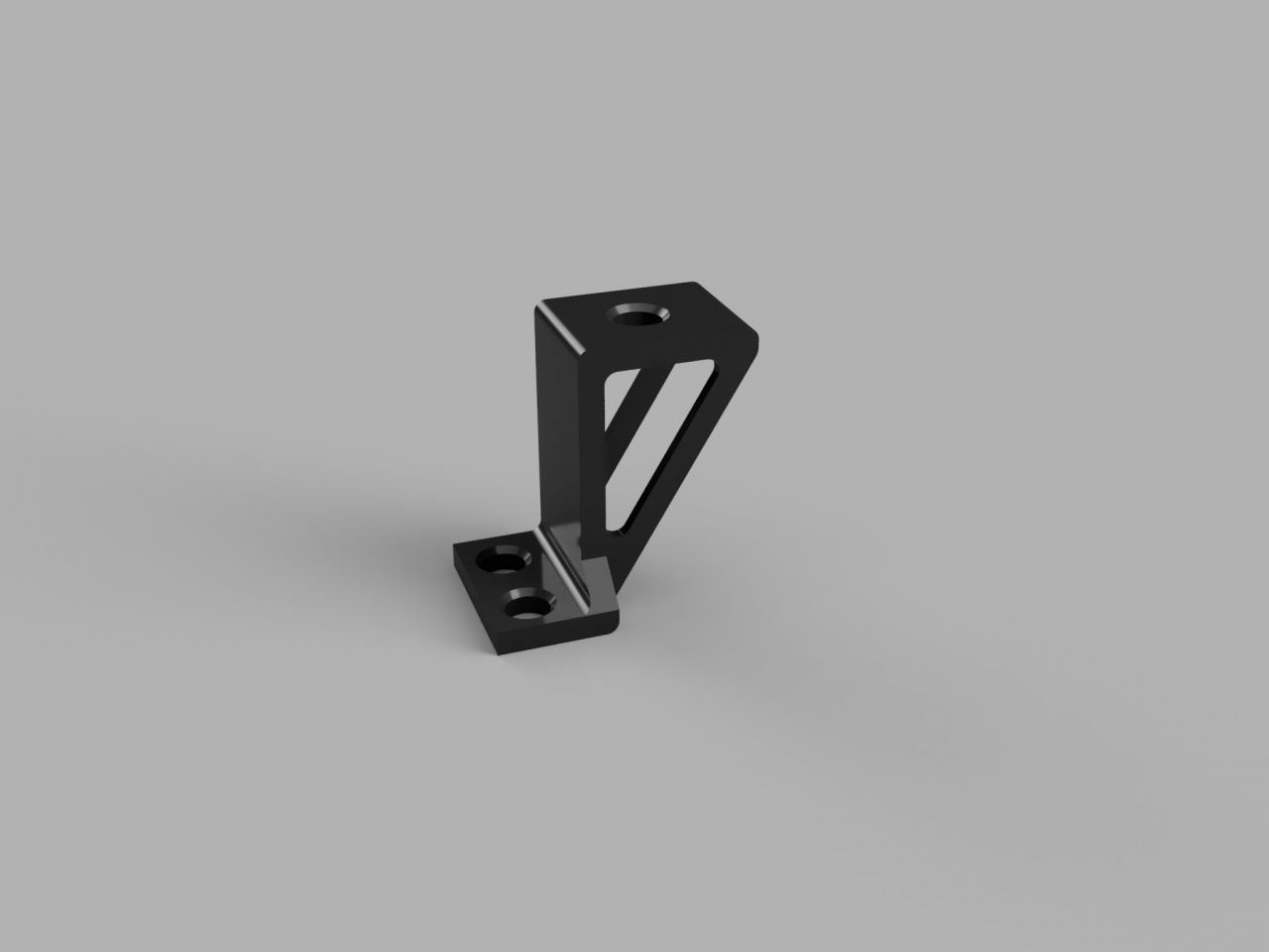

Mithilfe eines einfachen 3D-Druckers wurden alternative Halterungen für das standard Rücklicht der GS gefertigt.
Wenn man das normale Rücklicht benutzen möchte sind die neuen Komponenten vollkommen überflüssig, außer man will ca 10 Gramm Gewicht sparen
Das Beste, man kann von der Grund-Datei aus jede erdenkbare Halterung für jedes beliebige Rücklicht, und auch Blinker, erstellen. Abdeckungen, Adapter, Verbindunsstücke, etc, alles was man braucht.
Auf den Bildern sind die Aktuellen Prototypen zu sehen, welche aus einfachsten PLA-Plastik bestehen und zur Zeit noch getestet werden.
Um diese zu montieren müssen die beiden schwarzen Streben, welche am Heck der GS verschraubt sind, beidseitig entfernt werden.
Dabei wird der Sitzschlosshalter, als auch 2 Steckpunkte der Seitenverkleidung demontiert.
Die beiden langen Schrauben werden vorerst nicht mehr benötigt, mit dem beiden kurzen werden die neuen Teile am Heck angeschraubt.
Die neuen Komponenten ersetzen die vorher abmontierten Steckpunkte der Verkleidung, sowie die Montagepunkte der Rückleuchte. Für das Stizschloss wird eine weitere Komponente an einer Befestigung des Schutzbleches angebracht.

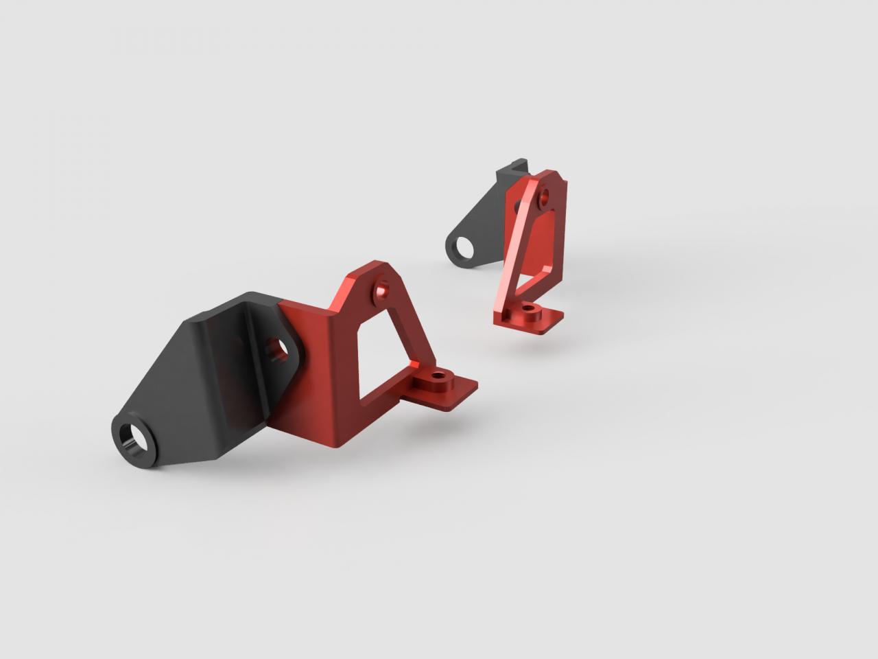

Hits:	1020
Größe:	34,8 KB
ID:	29248   Klicke auf die Grafik für eine größere Ansicht

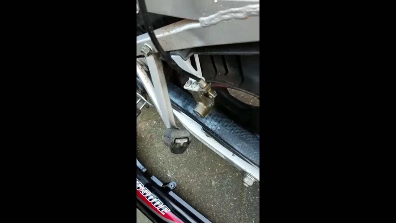

Hits:	1035
Größe:	27,3 KB
ID:	29249   Klicke auf die Grafik für eine größere Ansicht

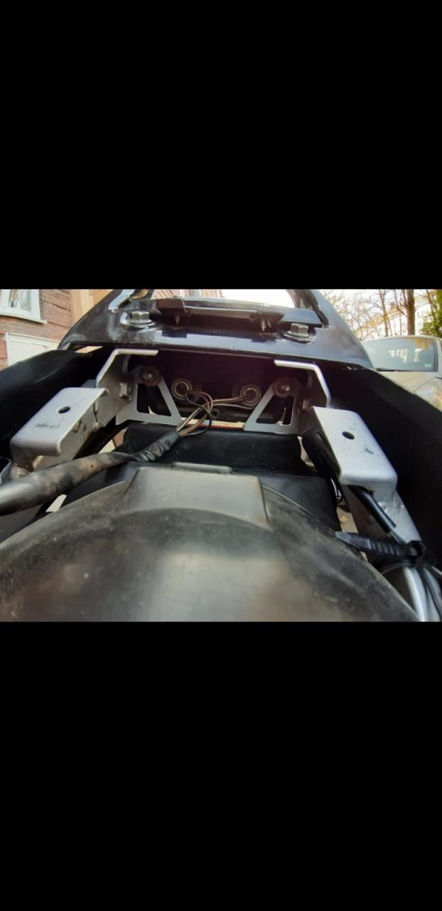

Name:	WhatsApp Image 2020-04-08 at 22.53.24.jpg
Hits:	1045
Größe:	45,8 KB
ID:	29250   Klicke auf die Grafik für eine größere Ansicht
Hits:	1036
Größe:	53,2 KB

Habe heute knapp 100km mit der Halterung gemacht, tatsächlich hat sie das meiste, wie Autobahn und Landstraße, problemlos gemeistert.
Gescheitert ist es danach auf den tollen Schlaglöchern der Düsseldorfer 30ger Zonen.
Das mit den Rundungen kenne ich, setzte ich auch gezielt mit Fasen zusammen an den Bauteilen ein.
Gebrochen ist das Teil tatsächlich an den beiden dünnen Streben, die den Unterschutz hinten halten, entlang der Druckschicht.
Ich habe eine Schichthöhe von 0,16mm benutzt, evtl reichen also dünnere Schichteinstellungen -> Wird morgen getestet.
Die Bilder die ich hochgeladen habe sind schon von der neuen Datei, ich selbst hatte noch den vorherigen Prototypen verbaut, welcher 2mm dünner ist, jetzt gerade Druckt 1 zu 1 die STL-Datei vom Bild.

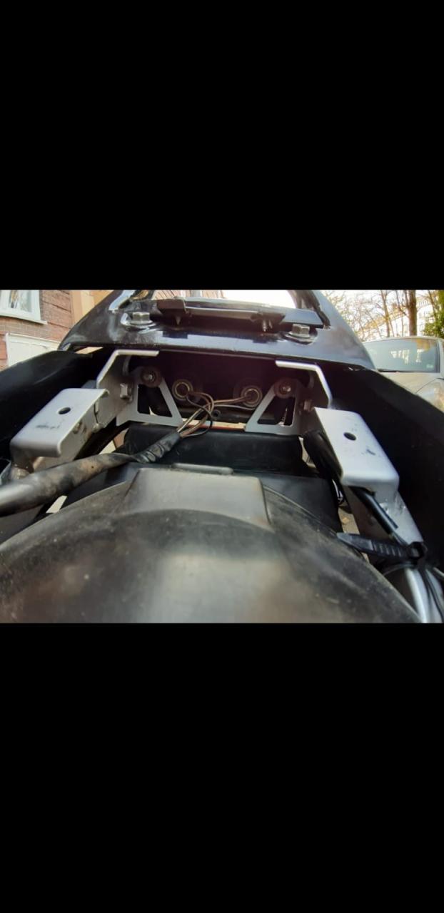

So, die ersten Tests sind nun gelaufen, knapp 200km mit vielen Schlaglöchern etc.
Wie vermutet ist PLA nicht geeignet um die Vibrationen abzufangen und die Teile sind gebrochen!
Allerdings meistens an der Schicht-Naht, sodass man durch Druckorientierung dagegen wirken kann.
Der Sitzschlosshalter hingegen ist Bombenfest und zeigt keinerlei Veränderung, weder Verformung durch Hitze noch Brüchigkeit durch Vibration.
Diesen kann ich also guten Gewissens empfehlen, ob man nun PLA am ende nutzt ist jedem selbst überlassen.
Die Heck-Halterungen wurden erneut überarbeitet, in Sinne von besserer Passform und kleineren Toleranzen, als auch teste ich noch ein Wenig mit der Druck-Orientierung herum.
Weitere Updates, wenn die neuen Teile fertig und getestet sind.
Das Material bleibt vorerst noch PLA. allerdings mit TPU (Gummi) -Vibrationsdämpfern dazwischen. Im laufe der nächsten Tage wechsel ich dann auf PETG.

Name:	WhatsApp Image 2020-04-12 at 14.13.23 (1).jpg
Hits:	974
Größe:	73,5 KB
