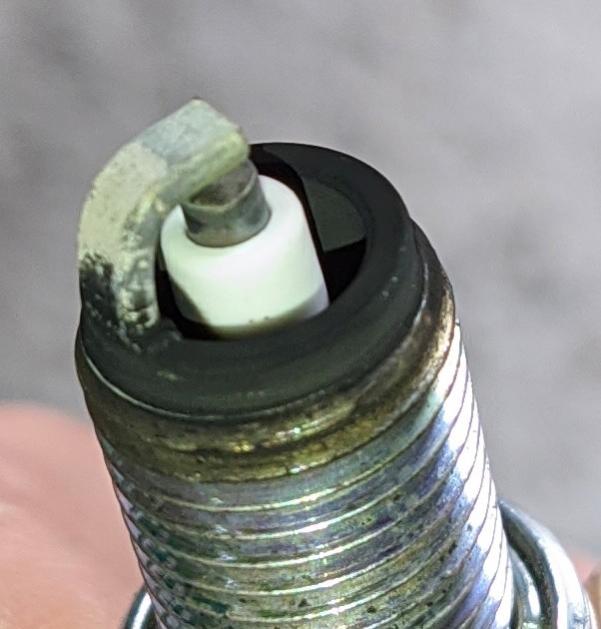

Das sie mit Choke hochdreht ist völlig normal. Es klingt aber so als laufe sie zu fett. Welche Kerzenfarbe hast du aktuell?
Alt 12.06.2020, 00:13:13   #16
Verd42
Registriert seit: 03.06.2020
Beiträge: 6
Habe mal ein Bild gemacht...

Alt 12.06.2020, 04:49:28   #17
Beiträge: 10.720
Hast du eventuell Benzin im Motoröl?
Hatte ich vor kurzem an meiner LS650, als ich sie nach 13 Jahren Stillstand wieder zum Laufen bewegen wollte. Der Motor lief ganz gut, bis er warm wurde. Dann überfettete er und ging aus.
Erklärung: Je höher die Öltemperatur wird, um so mehr Benzin dampft aus, was über die Gehäuseentlüftung in die Vergaser kommt -> das Gemisch wird fetter...
Alternativ könnte der Luftfilter nass geworden sein. Dabei können die Fasern aufquellen, was dann den Luftdurchsatz verschlechtert.
