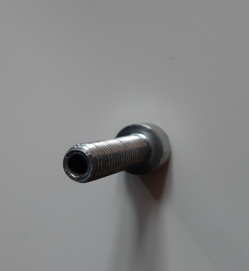

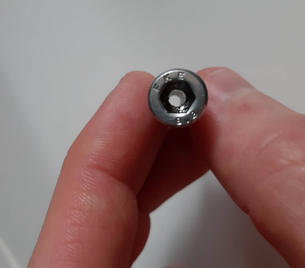

Ne M6x30 durchbohren! Zeig mal.

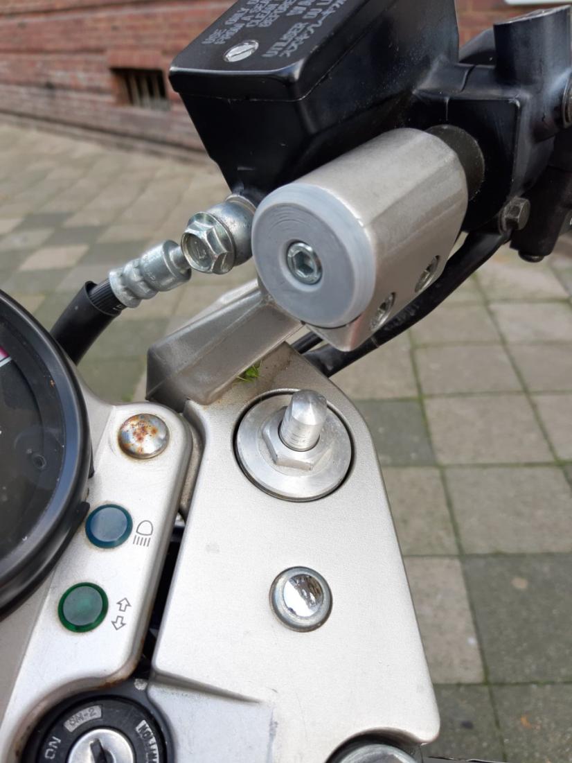

Eine Schraube durchbohren ist natürlich nicht so einfach, gerade wenn die Schraube feiner ist. In diesem Fall habe ich die Schrauben in einer Drehbank durchbohren können.
Natürlich hat nicht jeder den Zugriff auf eine Drehbank; Gerade deshalb biete ich ja gerne Hilfe für jeden an der es nachmachen möchte.
Ich habe damals die Lenkerendspiegel von Highsider mit den integrierten LED Blinkern montiert und dafür durch den Lenker, als auch die Schrauben bohren müssen.
Mittlerweile habe ich wieder andere Spiegel montiert, jedoch habe ich dabei die originalen Abdeckungen verlegt, weshalb ich überhaupt neue gemacht habe.
