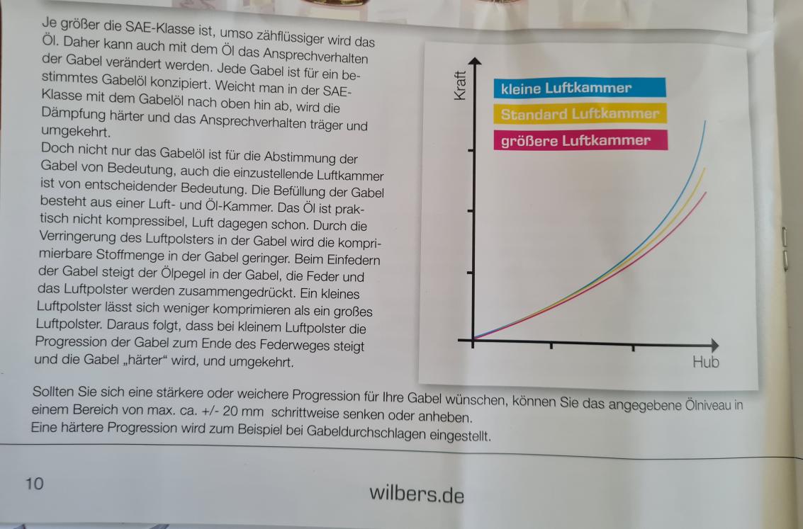

Luft ist kompressibel Öl quasi nicht. Wenn du den Luftkammer kleiner machst(Ölstand erhöht) hast du weniger Luft das komprimiert wird also die Gabel wird härter. Ein kleines Luftpolster lässt sich weniger komprimieren als ein großes.
Wilbers gibt eine Abweichung vom Ölstand von +-20mm an. Da ich es so hart empfinde werde ich gleich ein Luftpolster von 145mm einstellen und mal gucken wie es sich verhält.
!!! Aber vorher werde ich noch die Feder in andere Richtung reinlegen, weil ich es im Anleitung nicht gelesen habe das es mit Progression nach OBEN montiert wird. Die Wicklung an der Progression ist enger wie anderswo was soviel bedeutet das es einen größeren Volumen hat. Es verdrängt dadurch mehr Öl, was letztendlich zu einem kleineren Luftpolster führt, wie wenn die Progression oben positioniert wird !!!
Immer schön die Anweisungen durchlesen
Hits:	1296
Größe:	107,9 KB

Danke @TTamas, das du hier richtigerweise geschrieben hast, das die Gabel dadurch härter wird! Hier werden die Begriffe Härte und Dämpfung ziemlich durcheinandergewürfelt. Die Dämpfung lässt sich nur mit einer anderen Ölviskosität beeinflussen - nicht durch deren Menge!
Theoretisch könnte man die Durchlassöffnung unten in der inneren Dämpferstange verändern, um die Dämpfung größer/kleiner zu machen - und tatsächlich gibts auch sowas am Markt für diverse Gabeln zum Nachrüsten - heißt Hydrostop bzw. Flow Controll oder so ähnlich (ob's das für die GS auch gibt, weis ich nicht). Andere Motorräder haben von Werk aus eine Verstellmöglichkeit der Gabeldämpfung.
Der Luftpolster verhindert maximal das "Durchschlagen" und erzeugt eine gewisse Progressivität im Einfedern (entsprechend der Kompression folgend der idealen Gasgleichung!). Die Wirkung von richtig progressiv gewickelten Ferdern (Wirth, Wilbers) erreicht man damit aber nicht.
