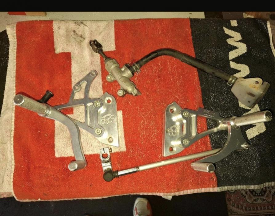

Ich habe nur eine Anzeige gesehen, bei der die komplette linke Seite incl. verlängertem Schaltgestänge fehlt.
Die rechte Seite ist auch noch günstig zu haben.
Bei der rechten Platte sind aber auch nur die Grundplatte, die Raste und das Pedal, alle anderen Anbauteile fehlen. Ich hab auch Anfang der Woche bei Gimbel bestellt.

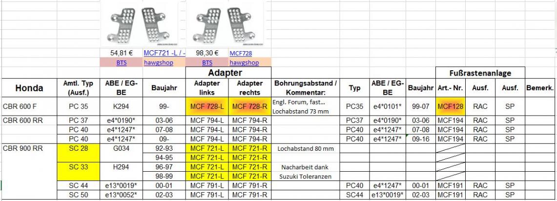

Von Valter Moto mit Adaptern!
ich find auf der Homepage leider nix. Wahrscheinlich mit selbstgemachten Adaptern nix plug&play?

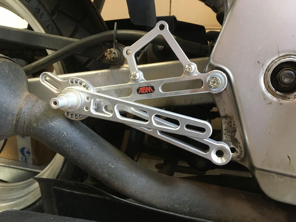

Ein Bild von Takota’s Monatsbike mit der Valter Moto Fußrastenset habe ich hier noch im Forum gefunden. Musste da aber genauer hinschauen ob es sich da um eine Gs 500 handelt, grins.

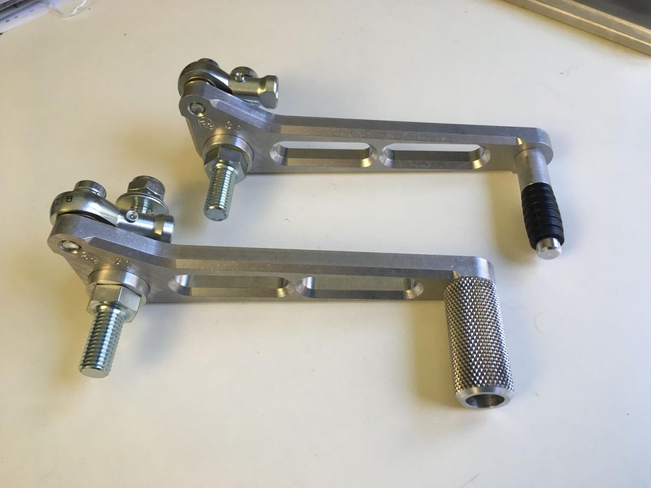

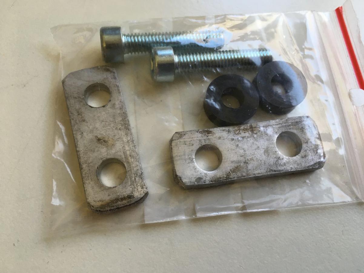

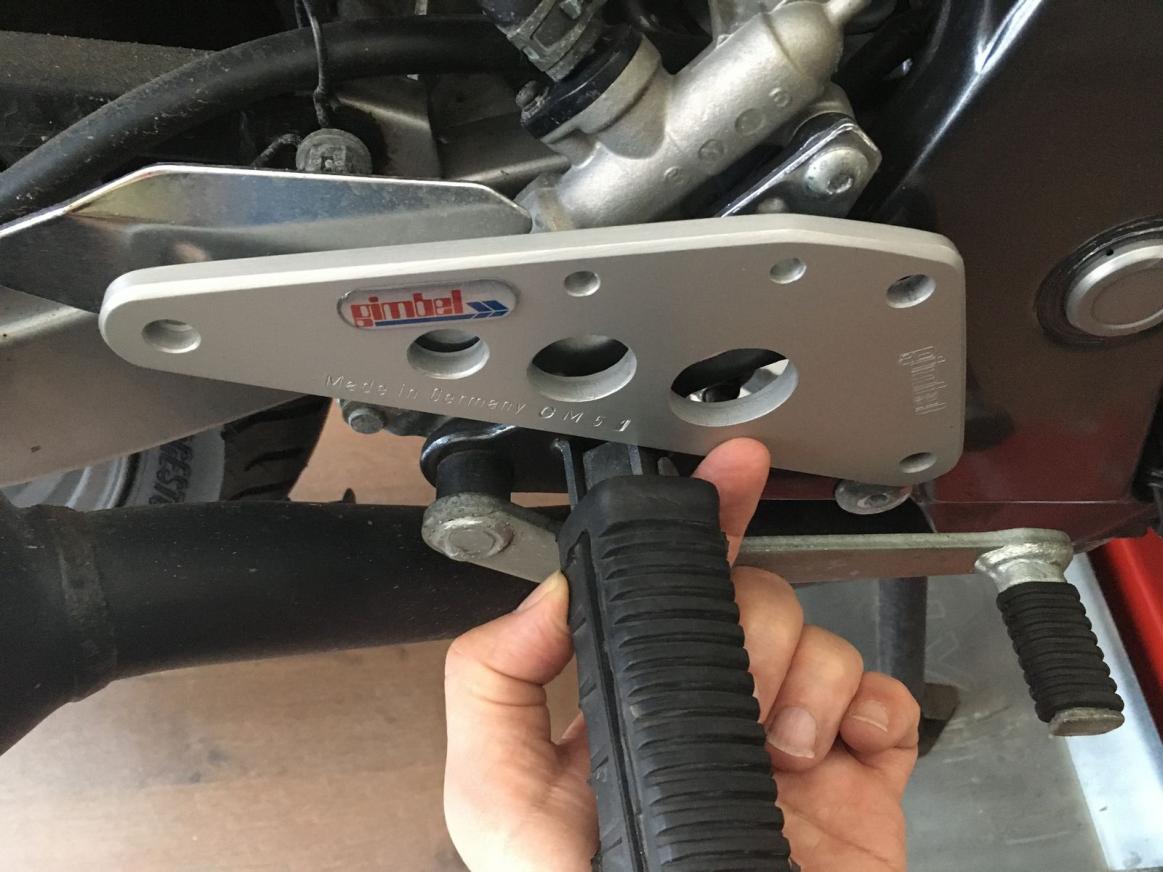

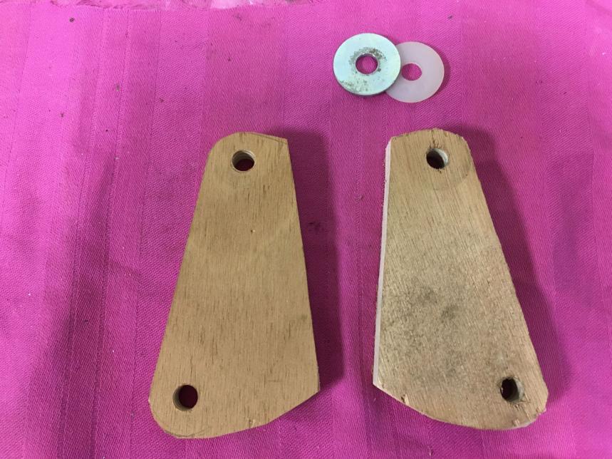

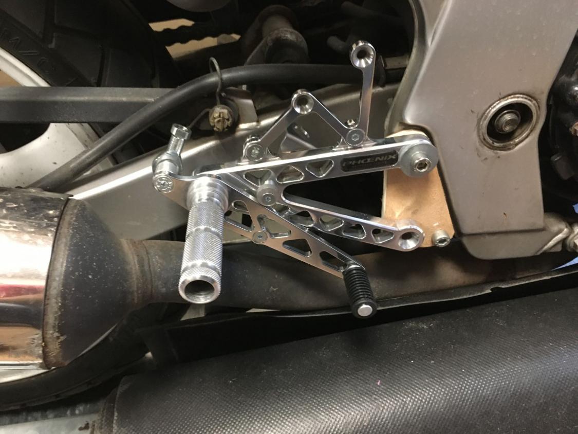

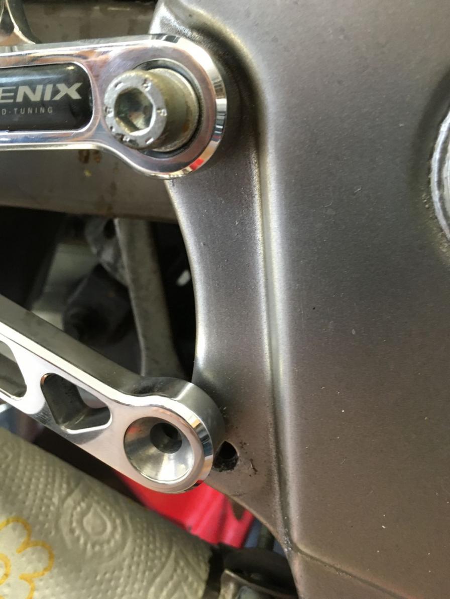

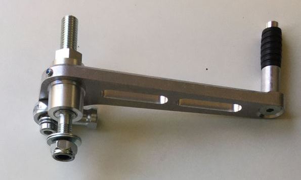

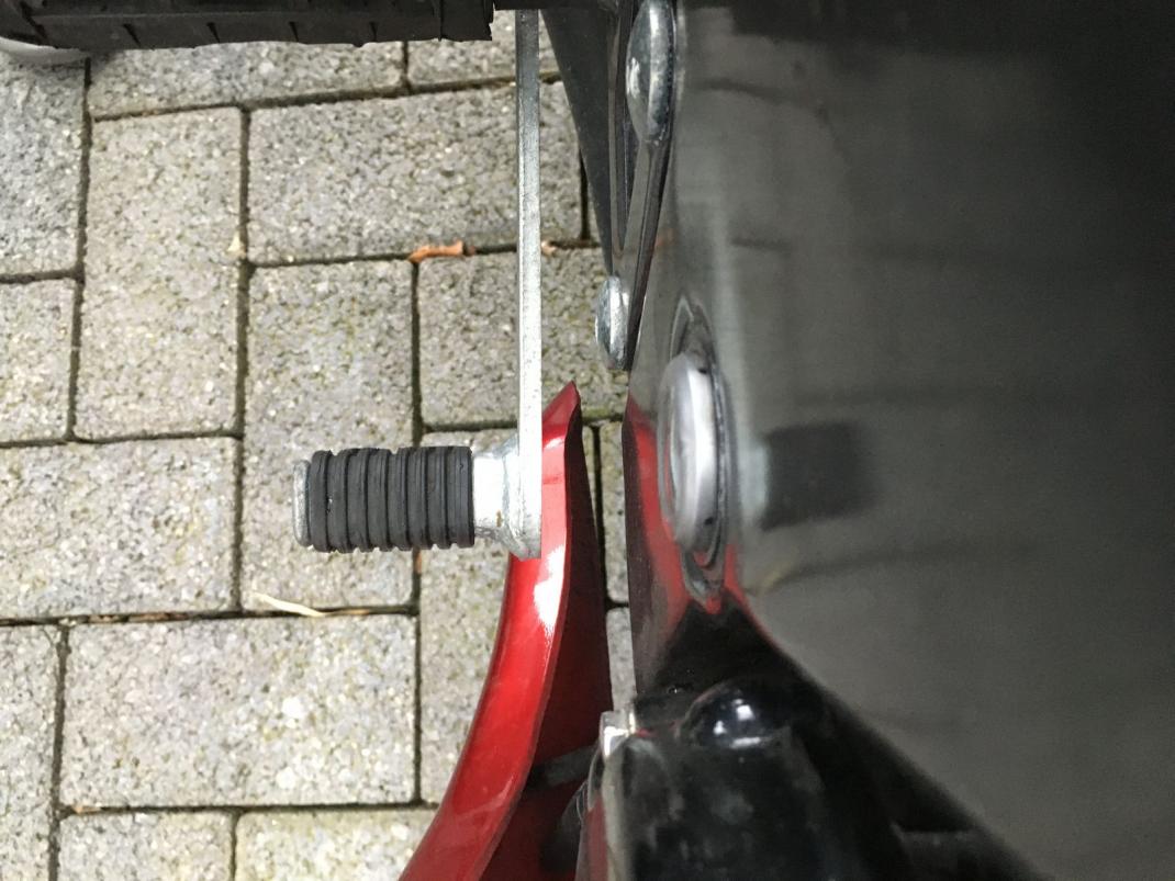

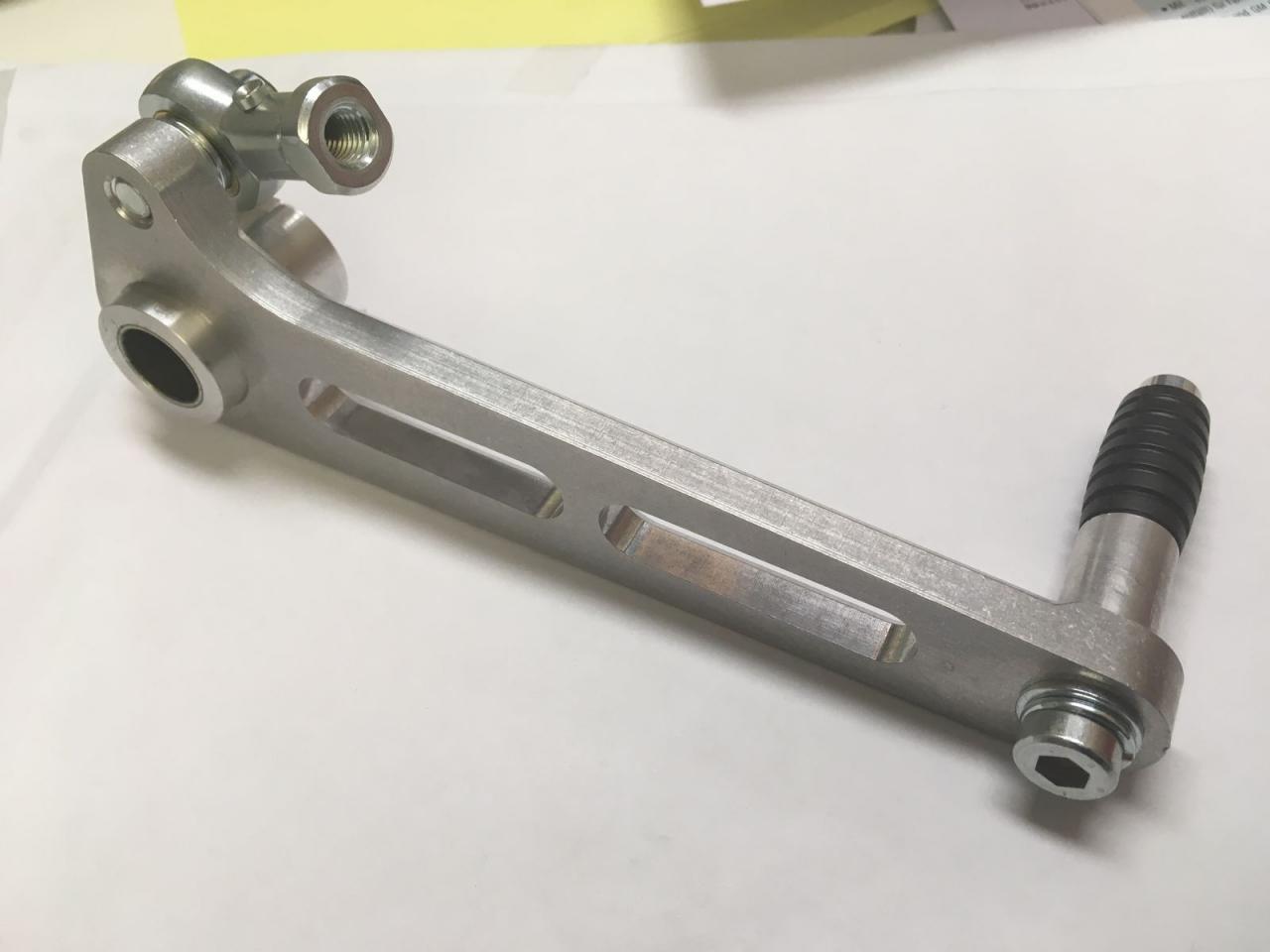

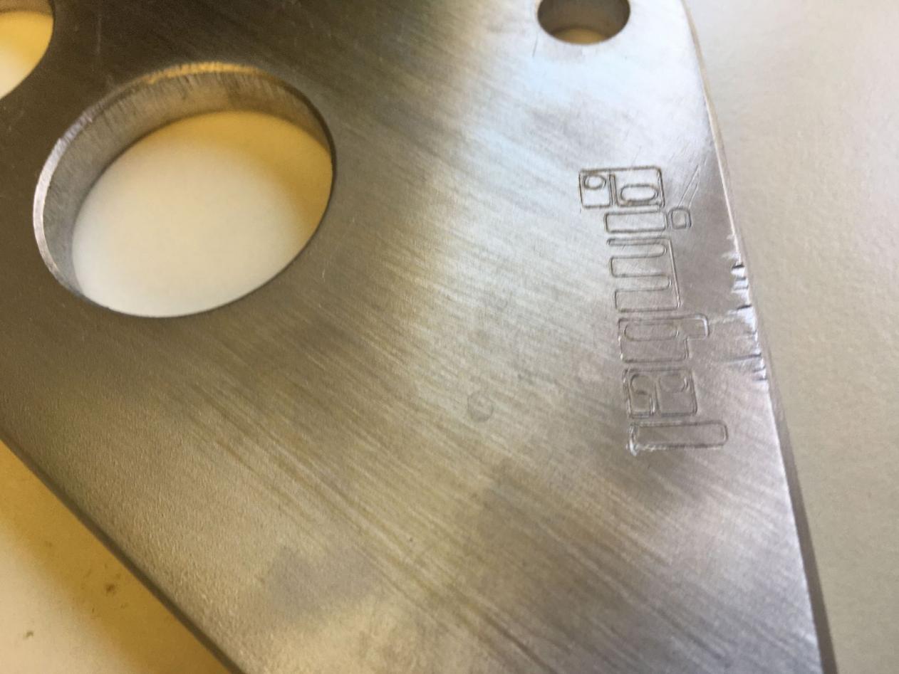

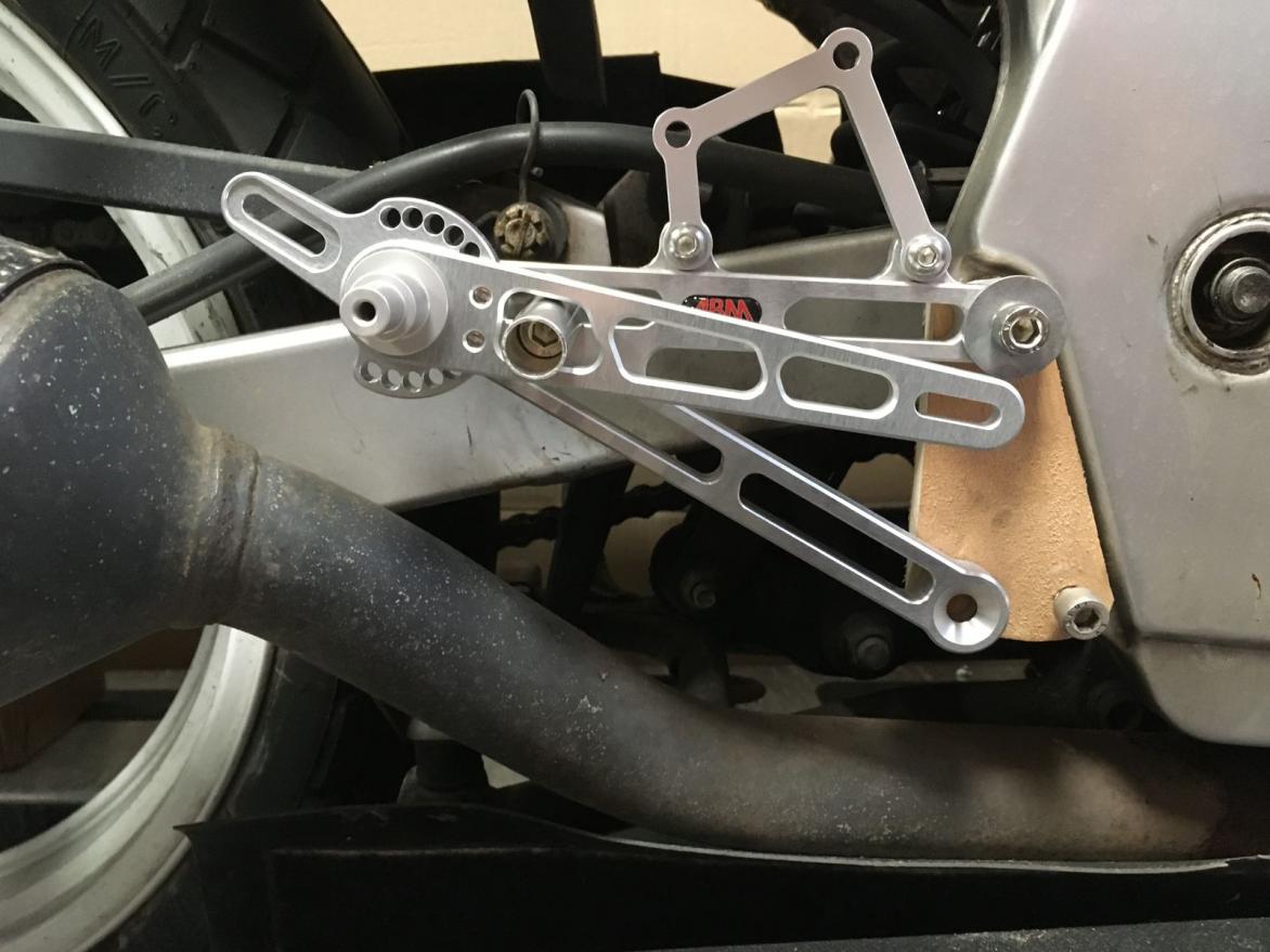

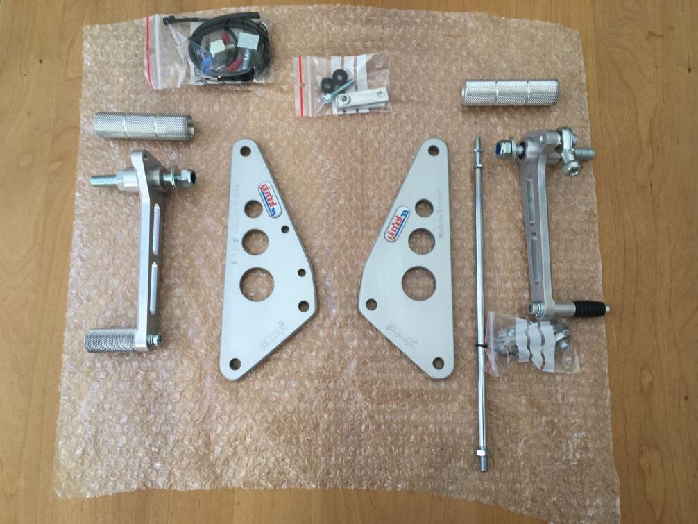

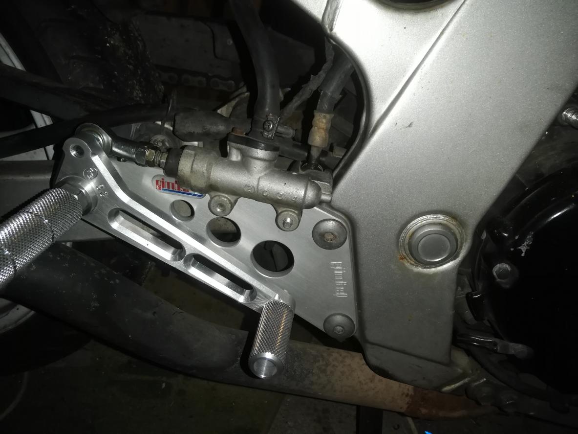

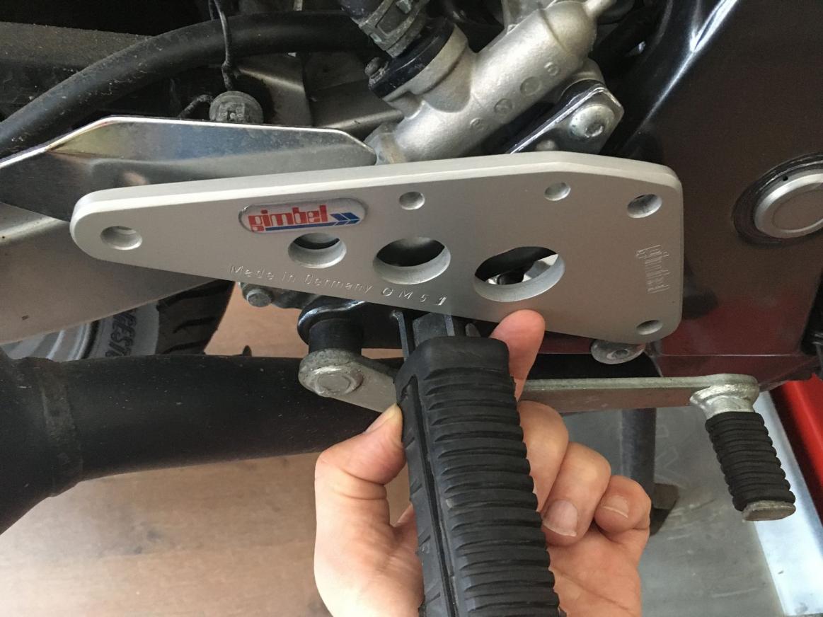

Meine sind am Freitag endlich angekommen.
Das zweite Foto gibt einen Eindruck, wie weit die Ratsten zurükversetzt werden.
Und das erste Foto gibt einen Eindruck davon, dass du morgen bei Gimbel angerufen kannst, weil bei dir ebenfalls ein Kugelkopfgelenk, eine Schraube, eine Unterlegscheibe und eine Spreizscheibe fehlen. Könnte echt kotzen!

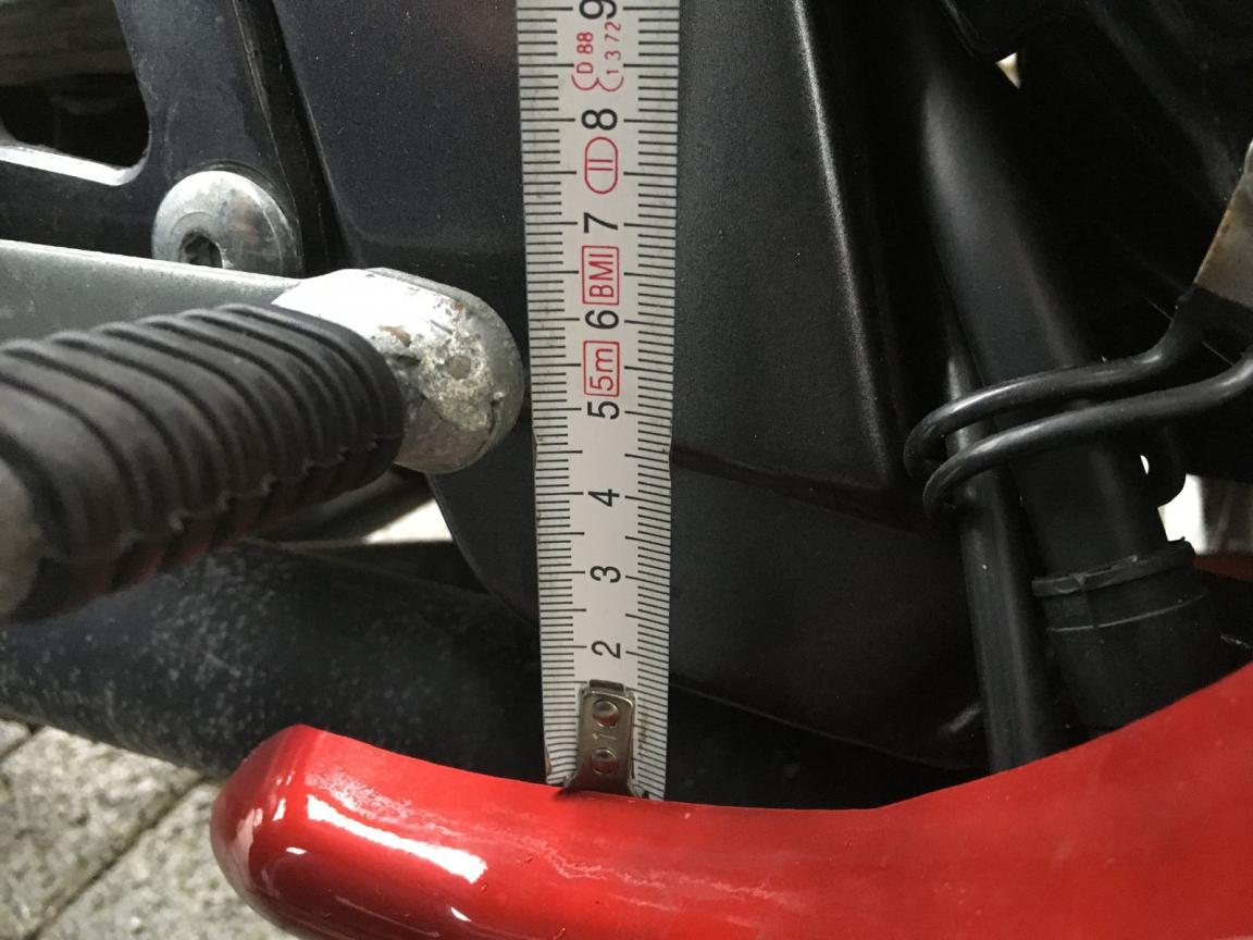

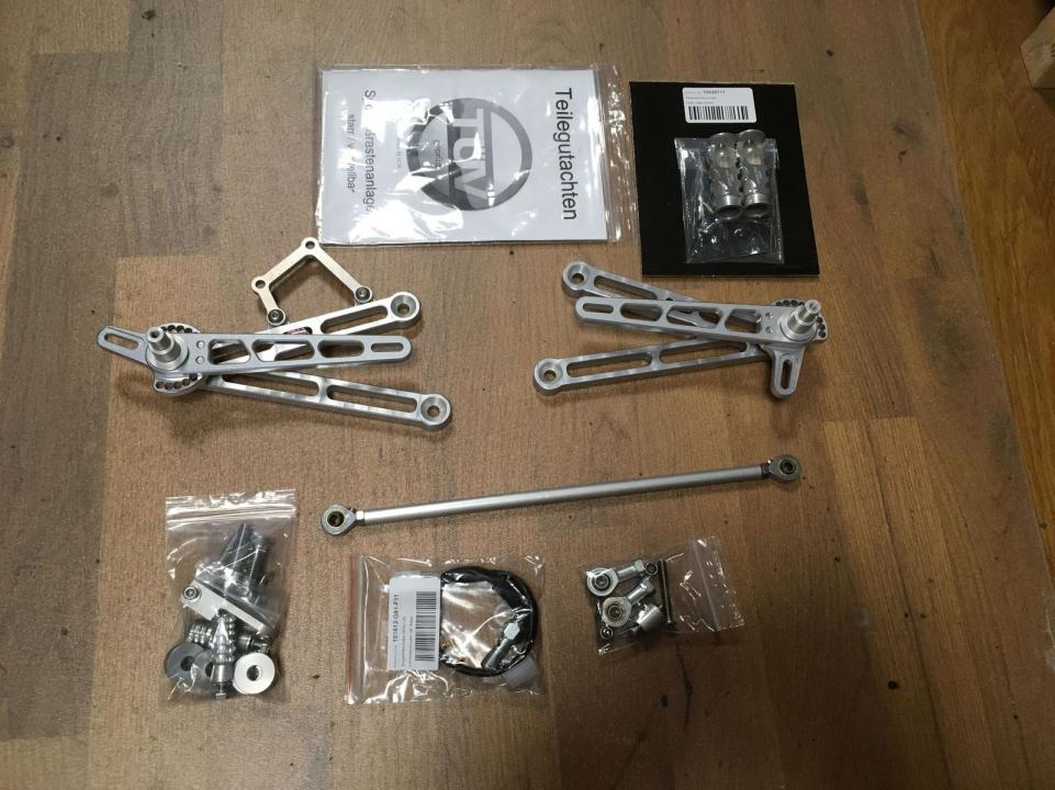

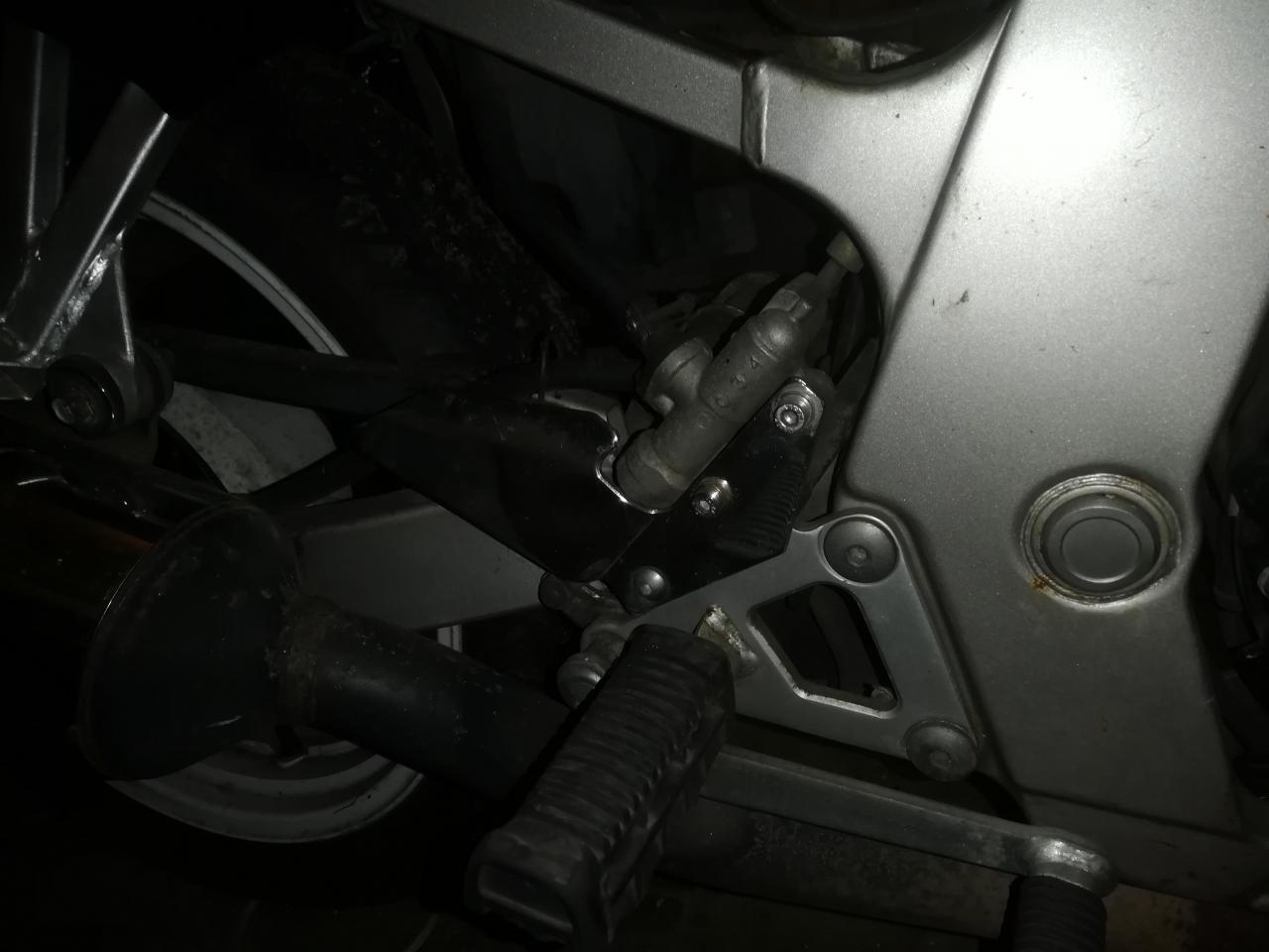

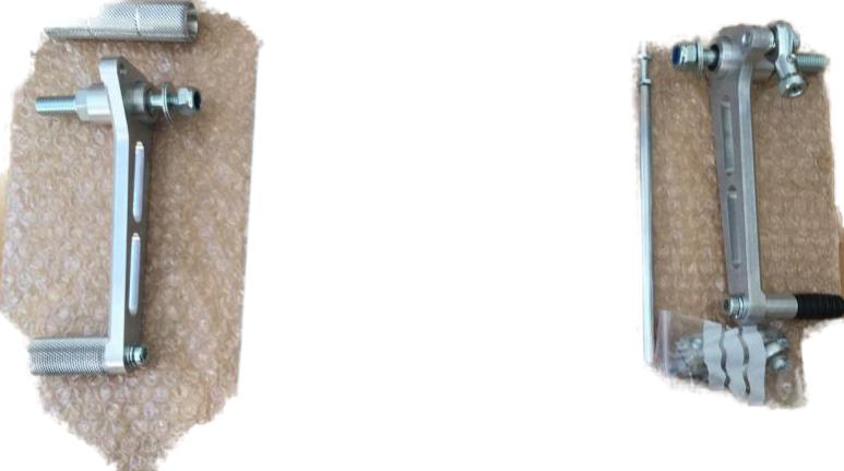

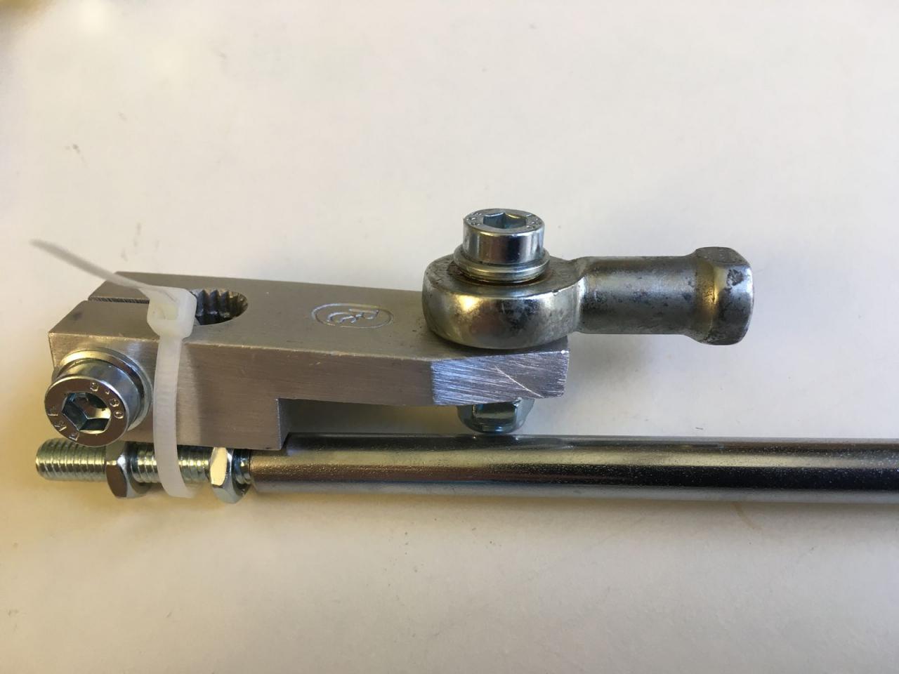

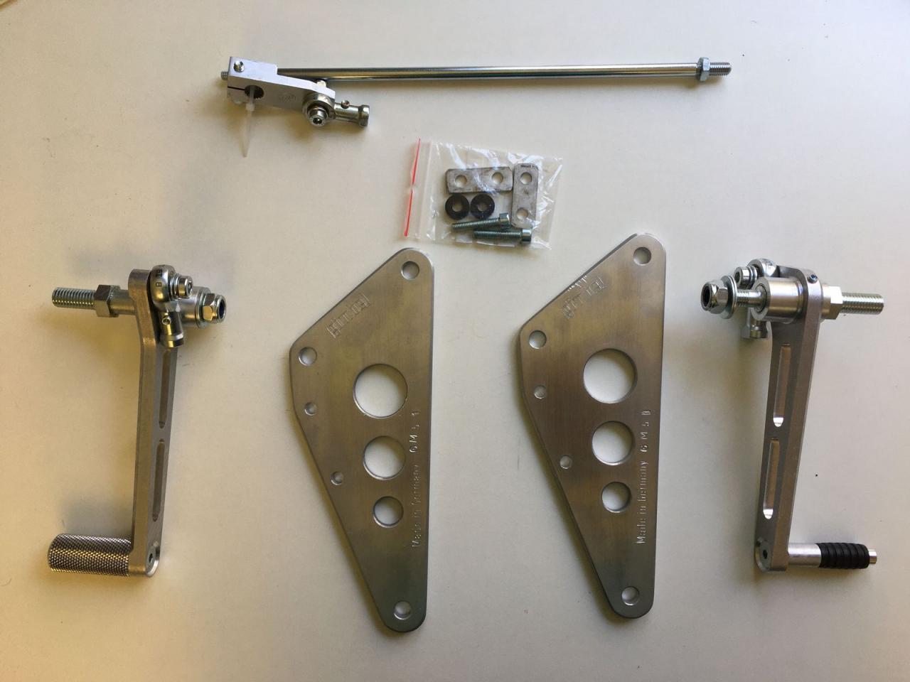

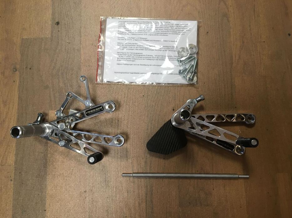

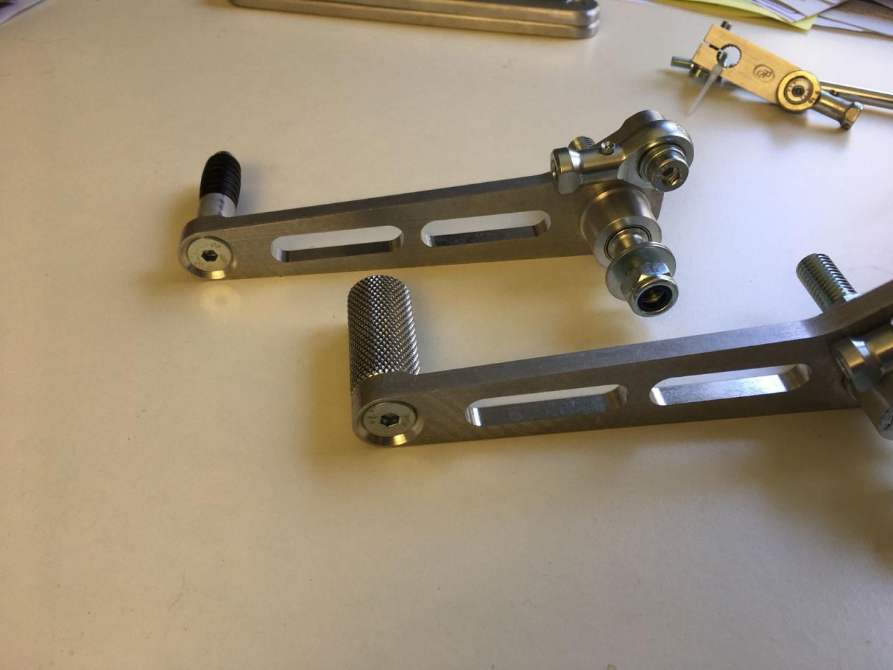

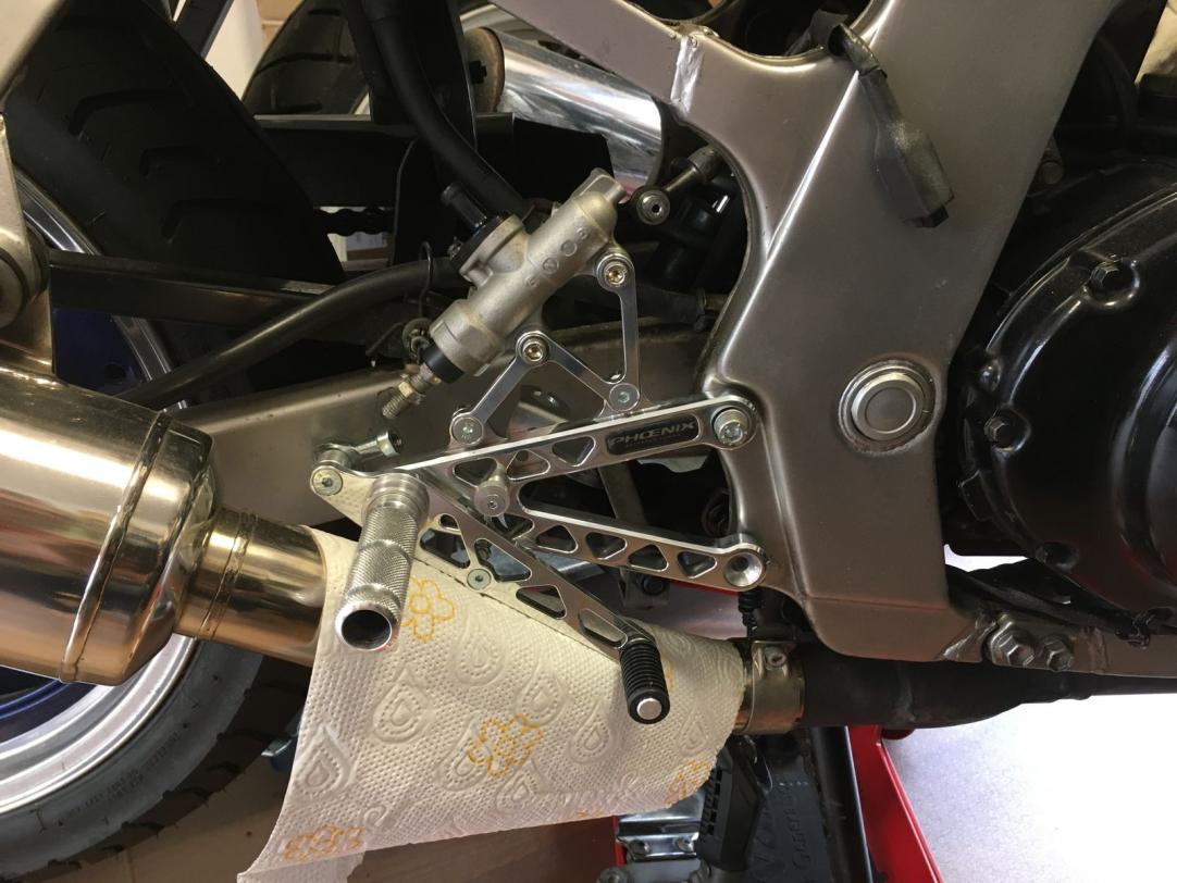

Zum Vergleich

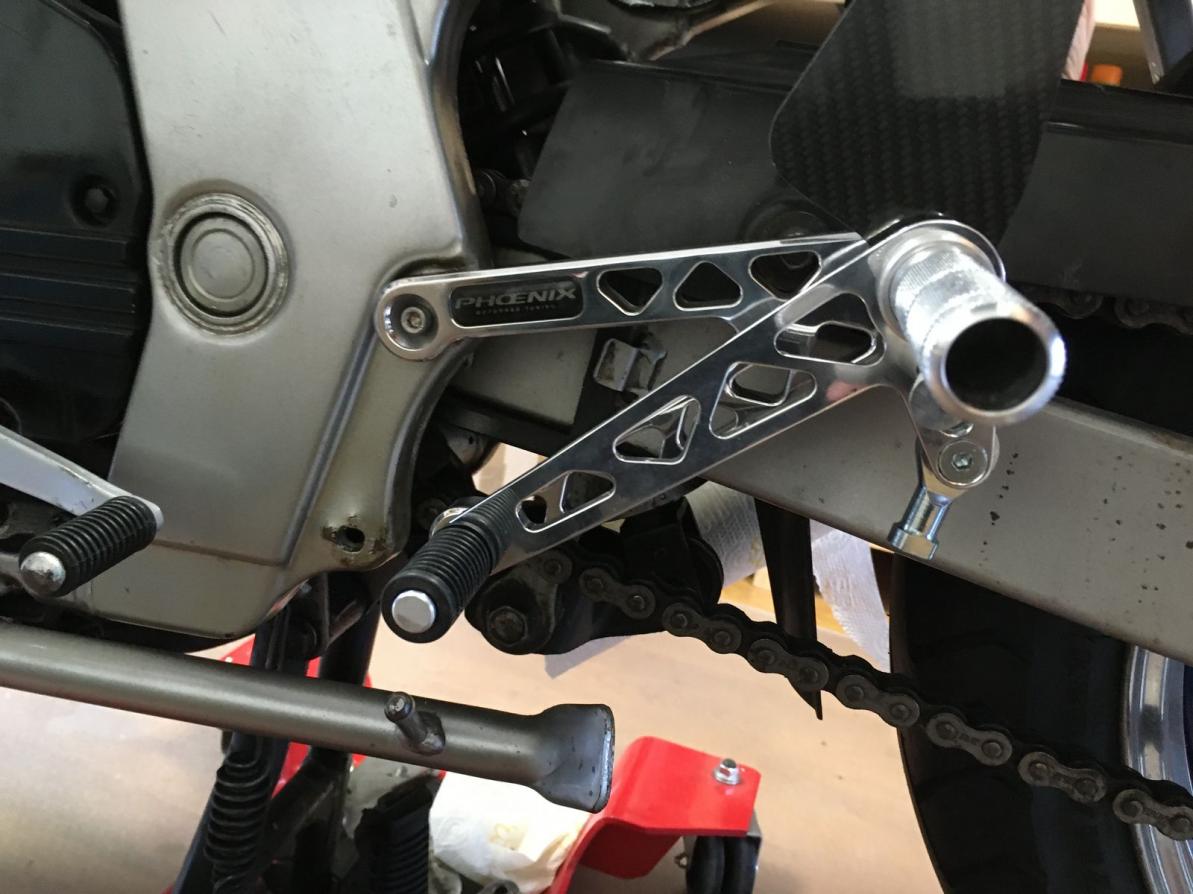

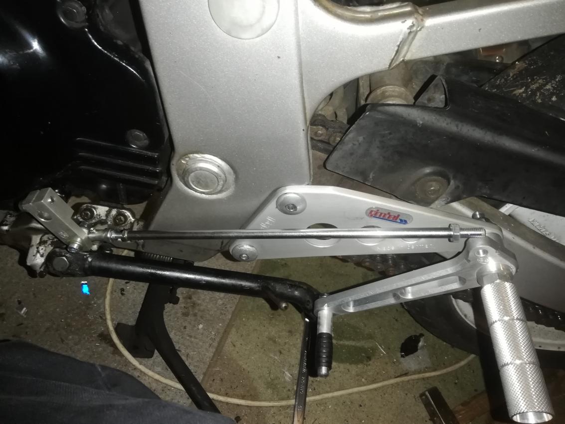

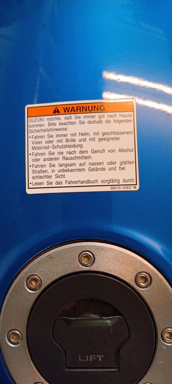

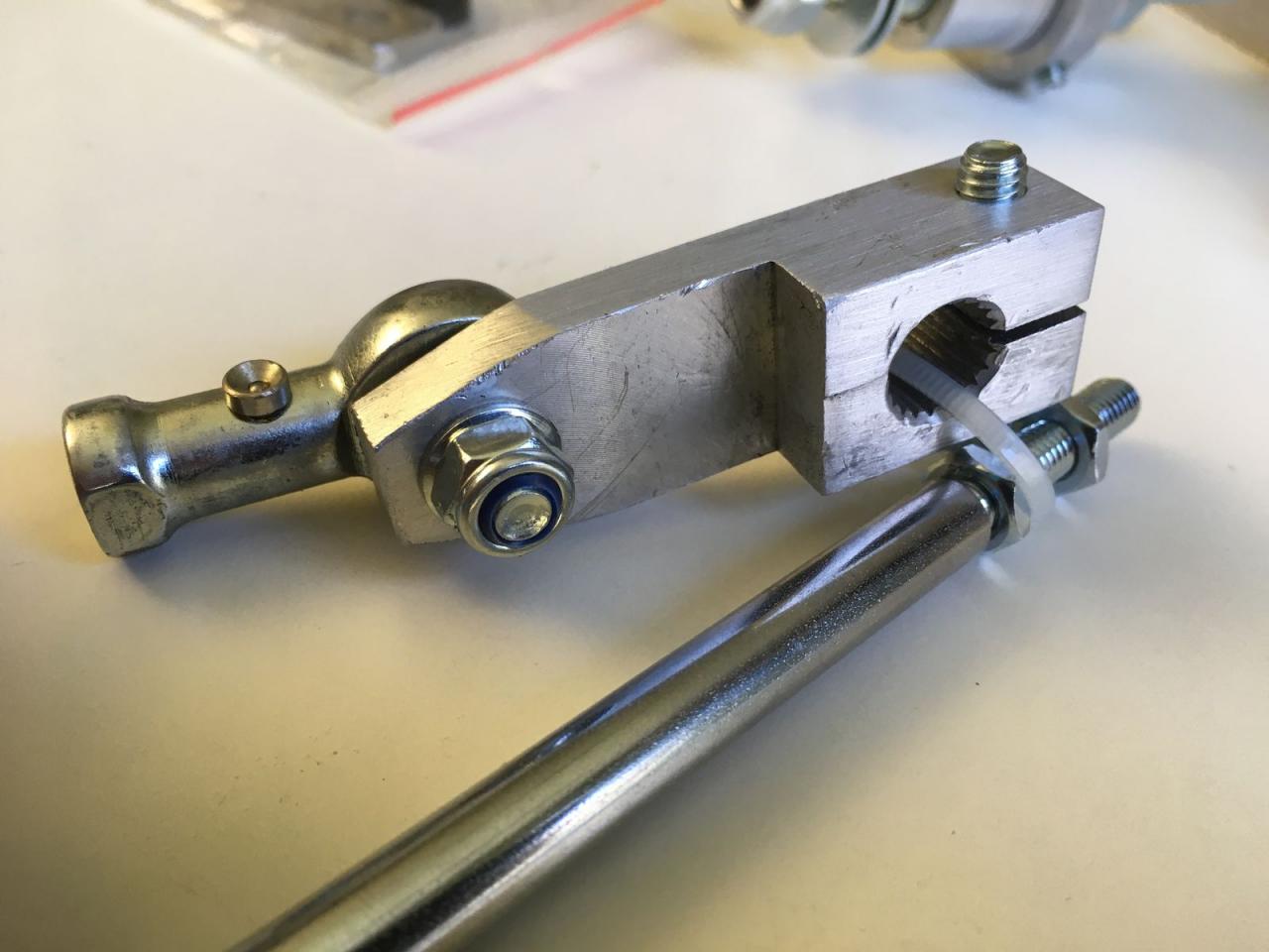

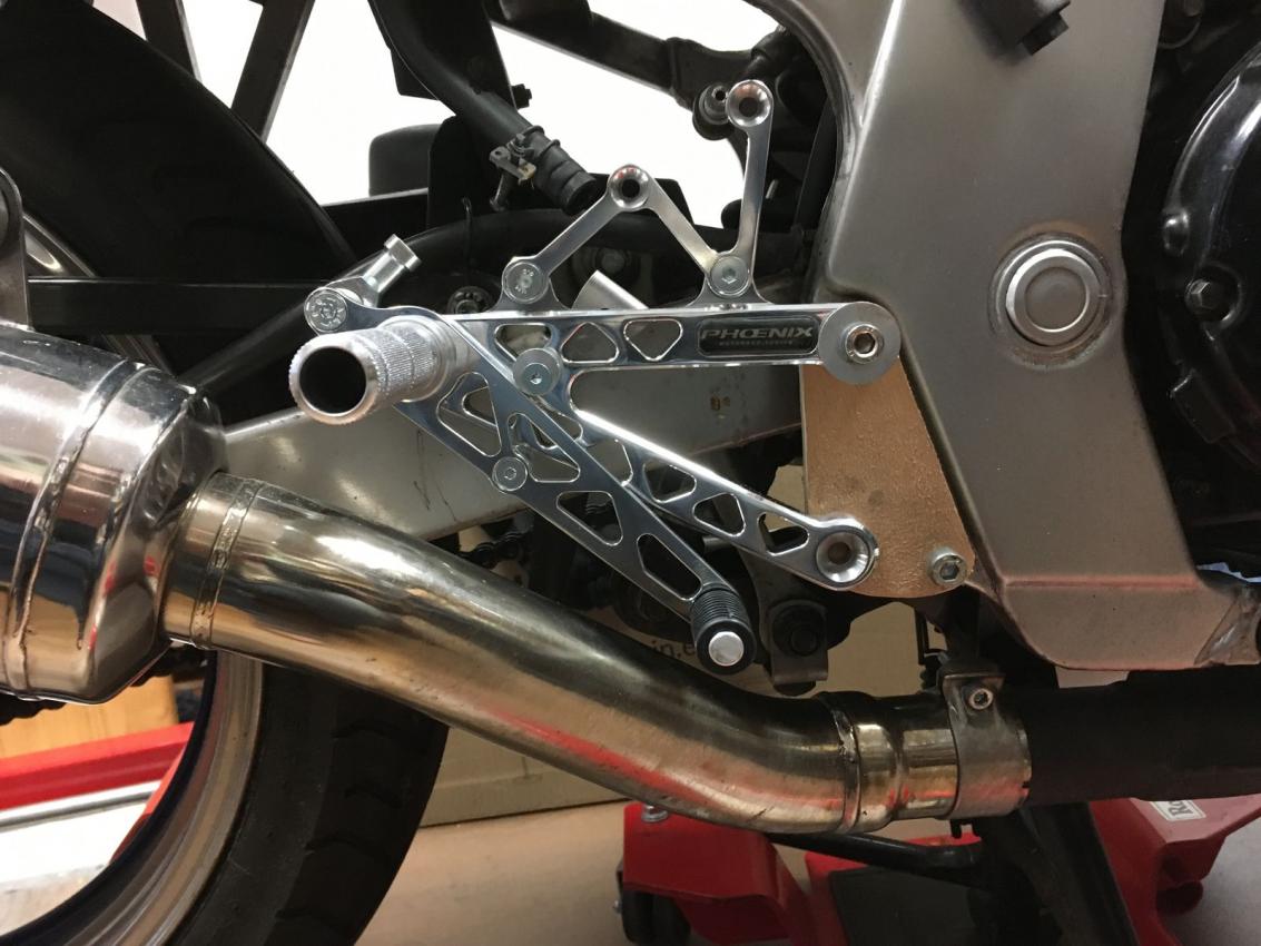

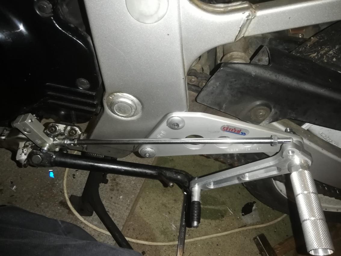

So weit so gut...

Hui, die sind aber jetzt wirklich weit hinten... Und täuscht mich die Perspektive, oder läuft man ggf. tatsächlich "Gefahr", beim Schalten den Seitenständer anzuticken, damit den Seitenständerschalter zu triggern und die Maschine geht unterwegs aus? Also, je nach Schuhgröße quasi?

Es täuscht bedingt, da auf der Seite das Kugelkopfgelenk fehlt, liegt das Pedal tatsächlich auf dem Seitenständer auf, wenn Gimbel es nachliefert, ist die Grundposition die des Bremspedals.

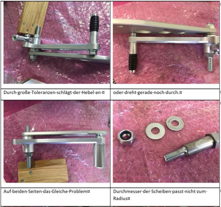

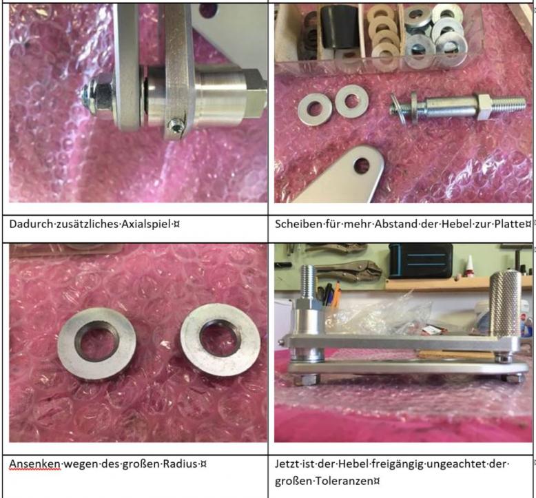

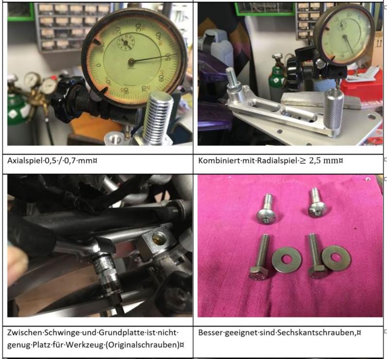

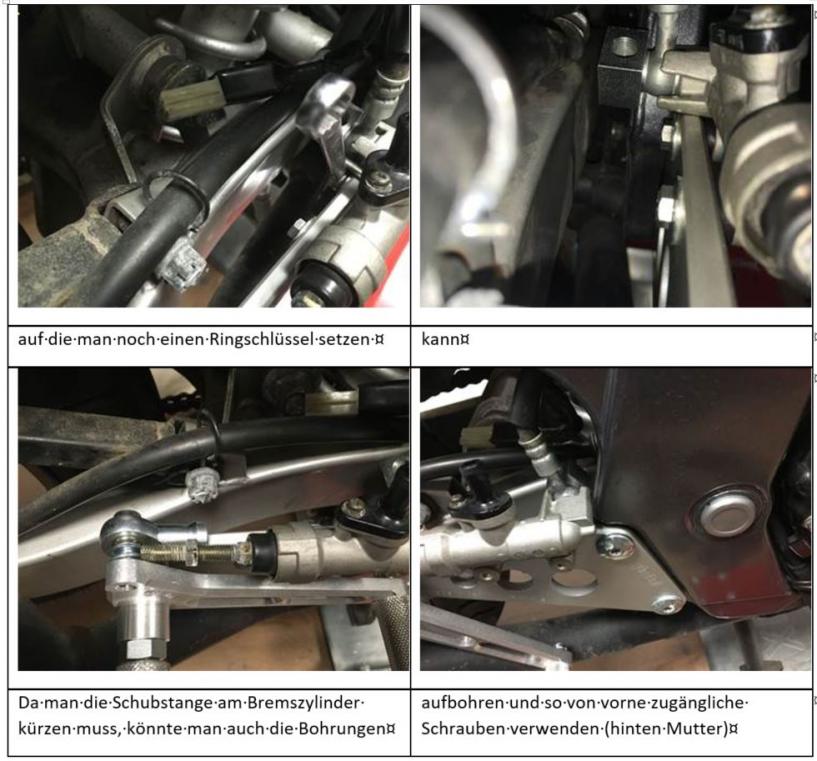

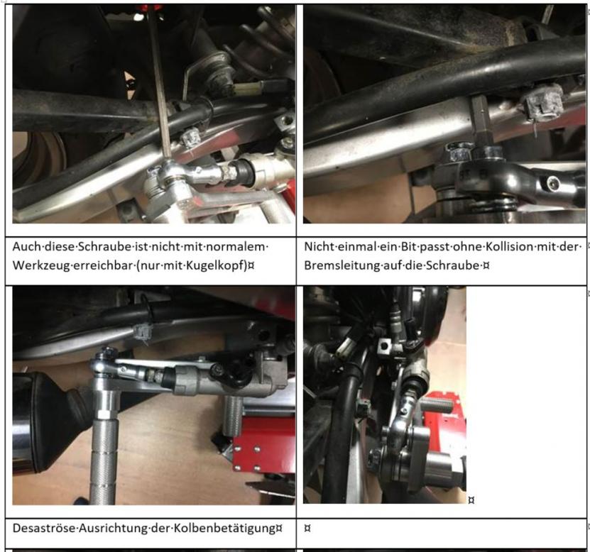

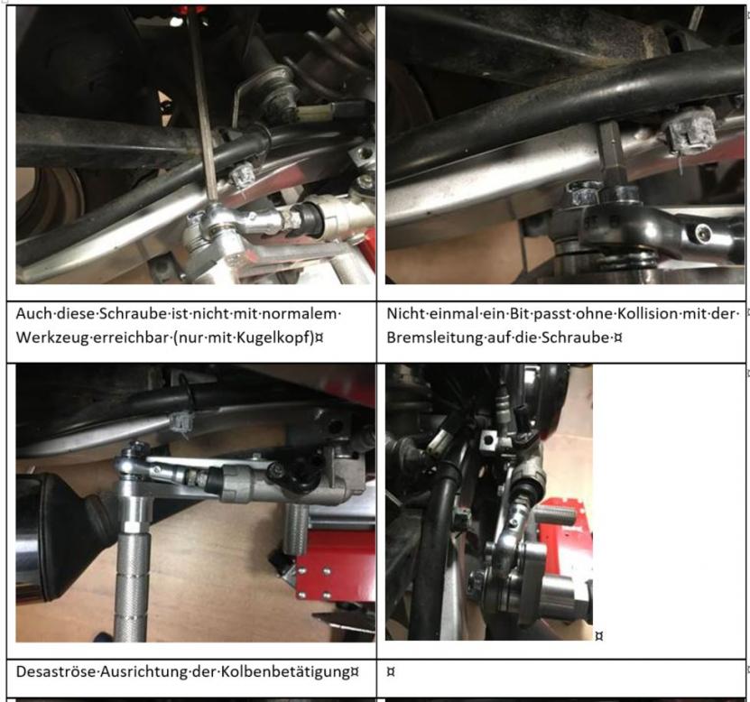

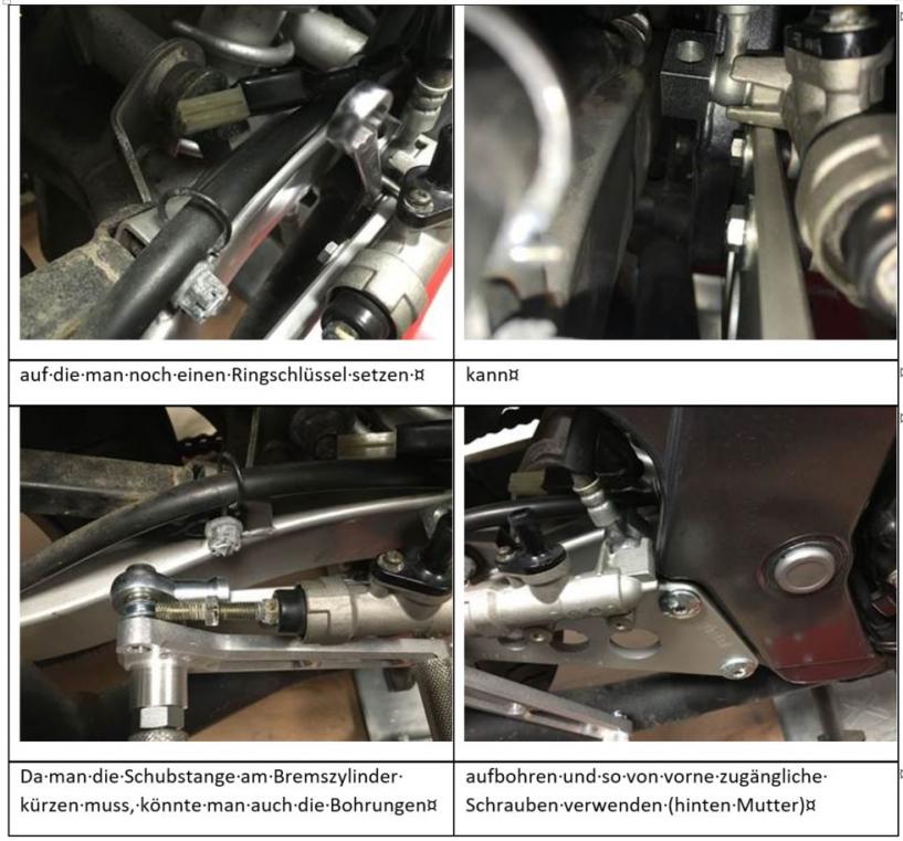

Das stimmt nicht ganz, nach meinen Erfahrungen würde ich sagen: Es gibt nichts Schlechteres.
Das Gimbel seine Blütezeit in den 80er Jahren hatte, war mir bekannt.
1981 habe ich an meiner GS 500 eine Raask Anlage angebaut - Plug and Play, Rückbau jederzeit möglich. An der S1000RR hatte ich eine Gilles Rastenanlage, momentan fahre ich wieder Serie, der Umbau dauert nur wenige Minuten.
Bei Gimbel ist alles anders:
Teileversand: aus der Lieferzeit laut Homepage (2 - 3 Tage) werden mehr als 2 Wochen. Der Lieferumfang ist unvollständig. Da Timm das gleiche passiert ist, bekomme ich die fehlenden Teile schnell nachgeliefert.
Die Montage ist natürlich nichts für Anfänger, wer eine Montageanleitung erwartet oder zumindest eine Teileliste um die Vollständigkeit zu kontrollieren wird enttäuscht.
Es gibt nur einen gelben Zettel mit einer Zeichnung der rechten Seite, die darauf hinweist, dass an der Betätigung des Bremskolbens 20 mm abgesägt werden müssen (Rückbau nicht mehr möglich) der Bremskreis geöffnet werden muss, um einen Hydraulischen Bremsschalter einzubauen.
Am Sonntag konnte ich den Umbau endlich in Angriff nehmen. Es gab diverse Probleme. Mit einer Einbauanleitung hätte man schnell herausfinden können, dass die Hebel falsch zusammengepresst wurden. Die gibt es nicht und ich vermutete die Ursache in der schlechten Fertigungsqualität. Erst beim Anlenken der Bremspumpe wurde klar, dass da was an den Teilen nicht stimmen kann.
Ich habe noch am Sonntag per Mail und ausführlicher Beschreibung reklamiert. Gestern Abend (Dienstag) 19:54 Uhr kam eine Antwort: „wir haben Ihre Anfrage erhalten und werden uns um Ihr Anliegen schnellstmöglich kümmern.“ Heute (Mittwoch) um 18:00 hatte ich endlich jemanden ans Telefon bekommen (H. Gimbel) und er hatte die Fotos auch gesehen und da wären wohl die Hebel falsch aufgepresst. Ich solle die komplette Anlage wieder ausbauen und zurück schicken!
Ich meinte, es würde doch reichen, man schickt mir neue Hebel und ich schicke meine zurück. NEIN, er müsse die Teile auf dem Schreibtisch haben, es könne ja noch etwas anderes nicht stimmen.
Dazu fällt mir nichts mehr ein. Ich habe jetzt zurückgebaut. Das ging natürlich nur, indem ich einer anderen GS 500 den Bremszylinder herausgerissen habe. Das Moped ist wieder fit, die Bremse hat neue Flüssigkeit, die Verschraubung neue Dichtungen und wenn Gimbel den nächsten Versuchsballon schickt geht alles noch mal von vorne los?
Weil mich der Service so beeindruckt hat, möchte ich euch auch den Schriftverkehr nicht vorenthalten:
Zitat von Rapido
Sehr geehrter Herr Gimbel,
ich bin erst jetzt dazu gekommen, die Fußrastenanlage anzubauen.
Eigentlich hätte ich eine Montageanleitung erwartet oder zumindest eine Teileliste um die Vollständigkeit zu kontrolliere. In dem Punkt wurde ich leider enttäuscht.
Ich habe in der Lieferung nur 3 bunte Werbeflyer und ein 1 Bildchen vorgefunden.
Ein Flyer und das Bild zeigen eine verkleidete GS 500 mit Serienfußrastenanlage, die beiden anderen DIN A4 Flyer zeigen Maschinen mit der Gimbel Fußrastenanlage aber immer nur die rechte Seite. Auch mit Lupe kann man da nicht viel erkennen.
Ihr Lieferumfang wird scheinbar mit einem Zufallsgenerator erzeugt.
Zuerst fehlten der Gabelkopf mit Kleinteilen für die Bremse und jetzt habe ich einen Tag verschwendet um herauszufinden, dass Ihre Vormontage bei den Hebeln geschlampt hat.
Zunächst habe ich die Hebel an die Grundplatten montiert und musste feststellen, dass die Inbus-Schraube auf beiden Seiten kollidieren kann. Bei der Ursachenermittlung fand ich Unterlegscheiben mit einem Innendurchmesser, der nicht zu dem Übergangsradius an den Rastenbolzen passt. Dadurch wird das Axialspiel deutlich vergrößert. Darüber hinaus ist das Radialspiel der Hebel auf den Bolzen so groß, dass sich am Ende ein Spiel von mehr als 2,5 mm ergibt.
Um die Freigängigkeit zu gewährleisten habe ich zusätzlich 3,7 mm dicke Scheiben verbaut, die angesenkt werden mussten, um nicht am Radius des Bolzens aufzulaufen.
Hits:	2866
Größe:	93,2 KB
Durch große Toleranzen schlägt der Hebel an oder dreht gerade noch durch.
Auf beiden Seiten das Gleiche Problem Durchmesser der Scheiben passt nicht zum Radius
Hits:	2867
Größe:	93,4 KB
Dadurch zusätzliches Axialspiel Scheiben für mehr Abstand der Hebel zur Platte
Ansenken wegen des großen Radius Jetzt ist der Hebel freigängig ungeachtet der großen Toleranzen

Axialspiel 0,5 / 0,7 mm Kombiniert mit Radialspiel ≥2,5 mm
Zwischen Schwinge und Grundplatte ist nicht genug Platz für Werkzeug (Originalschrauben) Besser geeignet sind Sechskantschrauben,
Hits:	2854
Größe:	91,5 KB
auf die man noch einen Ringschlüssel setzen kann
Da man die Schubstange am Bremszylinder kürzen muss, könnte man auch die Bohrungen aufbohren und so von vorne zugängliche Schrauben verwenden (hinten Mutter)
Hits:	2944
Größe:	87,2 KB
Auch diese Schraube ist nicht mit normalem Werkzeug erreichbar (nur mit Kugelkopf) Nicht einmal ein Bit passt ohne Kollision mit der Bremsleitung auf die Schraube
Desaströse Ausrichtung der Kolbenbetätigung
(leider ohne Bilder)
An der Schwinge ist es schon mit den Distanzstücken eng Selbst ohne die 4mm Distanzstücke unter dem Bremszylinder passt die Ausrichtung nicht
An der Stelle wurde mir klar, dass die Bauabweichung gegenüber der Skizze in der „Montageanleitung“ in den Bauteilen liegen muss. Auf der Skizze kann man die Einzelteile nicht klar erkennen. Allerdings kann man sehen, dass der Hebel weiter von der Grundplatte entfernt stehen muss, damit die gerade Betätigung gewährleistet ist.
Nur durch hereinzoomen in die Bilder auf der Homepage konnte ich feststellen, dass meine Hebel falsch zusammengepresst sind.
DAS HÄTTE IHNEN AUCH SCHON BEI DEM VON MIR EINGESCHICKTEN BILD AUFFALLEN MÜSSEN.

Servus Rapido,
Waren die Fusshebel re und li schon vormontiert von Gimbel oder hast du die zusammengebaut?

Hallo Jim,
die Hebel waren vormontiert, ich hab die nur auf die Achse geschoben.
Die Hebelarme sind falsch herum auf die Hülse gepresst.
Man könnte das jetzt retten, indem man die Fußhebel und Gelenkköpfre jeweils auf die andere Seite der Arme montiert, dann käme der lange Überstand der Hülse zur Platte. Aber die Arme sind außen angefast und gestempelt und innen glatt. Sähe also aus.
Für den TÜV Termin wäre es aber egal gewesen!

Bei Gimbel leider auch:
In der Lieferung waren meine tadellosen Grundplatten gegen zwei ander Exemplare ausgetauscht - ohne Gimbel Logo, dafür aber mit Macken.
Zudem habe ich jetzt zwei rechte Platten gekommen, beide mit Bremspumpenaufnahme und einmal Stempelung auf der falschen Seite
An den Hebeln, die falsch auf die Hülsen gepresst waren, wurden die Inbus-Schrauben jetzt durch Senkschrauben ersetzt. Völlig überflüssig, denn korrekt aufgepresst ist genug Luft vorhanden. Leider wurde auch für den Schalthebel ein Bremshebel angesenkt. Bremshebel und Schalthebel sind aber unterschiedlich. Offensichtlich hat da jemand blind aus dem Regal zwei rechte Platten und zwei Bremshebel gegriffen und die dann nachgearbeitet.
Die beiden Alustreifen für das Versetzten des Bremsflüssigkeitsbehälters sind nun durch alte unansehnliche (Vorserienexemplare?) ersetzt worden.
Und auch die Klemmung für die Schaltwelle mit Glenk sieht eher gebraucht und gebastelt aus. Aber seht selbst:

Ursprüngliche Lieferung und nach Rücksendung erhaltene Lieferung, Platte mit Macken.
(Bremsschalter nicht mit fotografiert)

Nicht ganz neuwertige Teile
Hits:	2776
Größe:	85,7 KB
Schrauben für die Betätigungen gesenkt, obwohl der Fehler im Verpressen lag.
Hits:	2728
Größe:	59,7 KB
ID:	30301 Klicke auf die Grafik für eine größere Ansicht
Name:	2021-04-25-001 Schalthebel.JPG
Hits:	2800
Größe:	23,8 KB
Ursprünglicher Schalthebel und neu geliefert, wer findet den Fehler?
Hits:	2767
Größe:	75,7 KB
Es wurden zwei Bremshebelrohlinge für Bremse und Schaltung verwendet

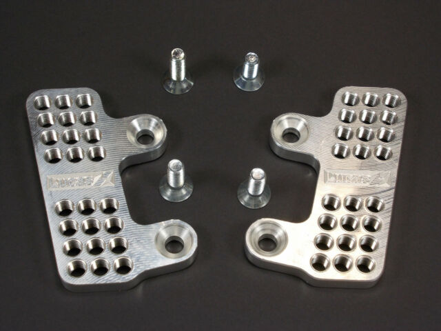

Hey.
Meiner Meinung nach bleibt da wirklich nur ne vernünftige Adapterplatte mit Festigkeitsnachweis bauen die auch in verschiedenen Positionen einstellbar ist.
Bspw. Adapter von GS Rahmen auf SV 650 (99-02) Knubbel.
Sowas lässt sich wahrscheinlich auch noch besser abnehmen als diese gewürfelte Anlage
Solltest du sowas angehen wäre ich auch bereit da mich mit anzuschließen

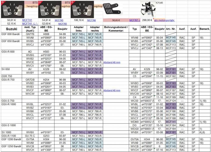

Ich hatte im Vorfeld schon ein wenig recherchiert und hätte wegen der Verstellbarkeit am liebsten eine annähernd passende Anlage mit Adapterplatte genommen, auch wenn sie für eine andere Maschine bestimmt ist.
Aber Informationen über die Anbaumaße sind - unter Corona Bedigungen - noch schwerer zu bekommen. Kein von mir angeschriebener Händler kennt die Lochabstände der Adapter. Und einfach zum nächsten Händler fahren und Messschieber dran halten geht ja gerade nicht.
Hinzu kommt, dass z.B. TRW Lucas zwar mit Adapterplatte arbeitet und viele Modelle abdeckt, aber auf der Homepage zu keiner einzigen Anlage Anbaufotos hat. Es gibt nur eine Anbauanleitung mit einigen Detailfotos ohne Angabe des Modells. Auch auf ebay und besonders bei Louis gibt es nur "ähnliche Abbildungen". Die brauchbarste Informationsquelle sind noch ebay Anzeigen von Gebrauchtanlagen, wo man anhand der Stellung von Rasten und Hebel zu den Befestigungsbohrungen in etwa abschätzen kann, in wie weit die Rasten nach hinten und nach oben wandern.
Nach den mir zugänglichen Unterlagen kommen Anlagen für folgende Fahrzeuge in Frage (alle Beispiele mit TÜV Gutachten):
Am besten geeignet: Honda CBR 900 RR SC28 und SC33, Lochabstand 80 mm.
Nacharbeit notwendig, nicht wegen der Suzuki Toleranzen wie hier schon mal zu lesen, sondern weil die GS ein Abstandsmaß von 81 mm hat und die Durchgangsbohrung nur 8,6 - 8,7 mm hat.
Möglich wären Adapterplatten MCF721 für die Verwendung der Original GS Rasten. Eine komplette Anlage von TRW gibt es für die SC28 / 33 leider nicht.
Alternativ ältere Anlagen von ABM die keine variable Befestigung haben:
ABM für SC28 - hydraulischer Bremsschalter oder
ABM Cassico für SC33, Anlenkung für Schaltgestänge müsste nach unten gelegt werden, ob Anbau der Bremspumpe passt, ist schwer zu erkennen.
Evtl. geeignet wären Anlagen für die CBR 600 F. Das Abstandsmaß der Befestigung ist 73 mm also reine Adapter wären unbrauchbar, aber eine komplette Anlage könnte man passend machen:
Phoenix Alu poliert mit Aufnahme für elektrischen Bremsschalter die Arme könnten lang genug sein, um sie auf 81 mm aufzuweiten. Ob das ohne sichtbare Spuren geht (wegen aaS)??
Yamaha R1 (leider habe ich noch keine Zuordnung des Baujahrs gefunden) Lochabstand 79 mm.
Hier wird es schon schwieriger, aber machbar, wenn man auch die Bremspumpe von einer R1 bekommt.
Z.B. Yamaha R1 rechts die Ärmchen ließen sich wieder biegen und die Anlage würde auch keinen Argwohn der Rennleitung auslösen. Nur der aaS könnte sich daran stören, dass eine Nachverfolgbarkeit der Teile schwierig ist, wenn Yamaha die auch nicht kennzeichnet (wie das R6 Federbein, das ich deshalb noch nicht eingetragen bekommen habe).
Zum Abschluss noch mal mein Erkenntnisstand zu Adapterplatten und Komplettanlagen mit den Teilenummern von TRW / Lucas. In der Kommentar-Spalte habe ich die bisher gefundenen Lochabstände eingetragen. (Wenn jemand gesicherte Maße beisteuern kann, trage ich die gerne nach.) Zu den farblich markierten Teilenummern habe ich im Netz Hinweise gefunden, dass die schon mal jemand verbaut haben soll. Bei den anlagen für die Suzukis konnte ich aber auf den Bildern erkennen, dass die Rastenposition sich durch die Austauschanlage nicht erkennbar nach hinten verschiebt.

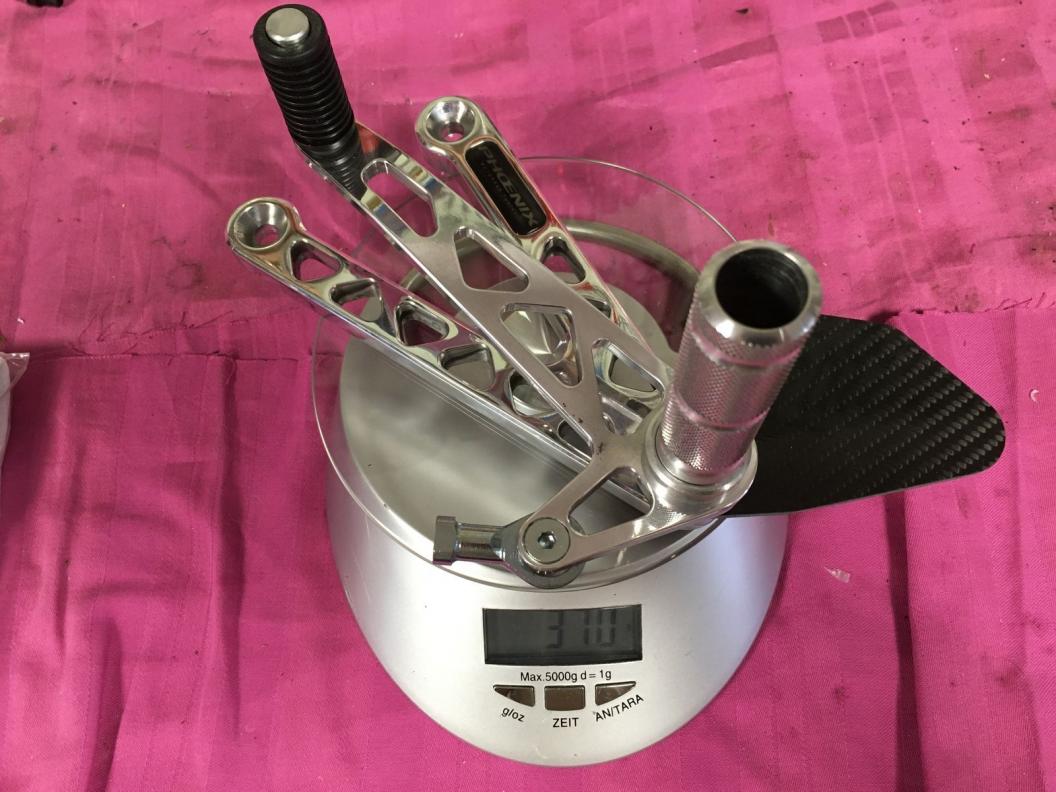

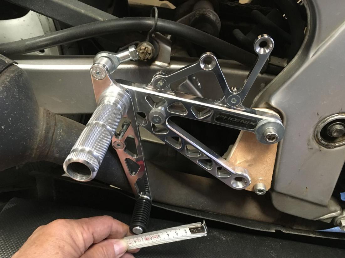

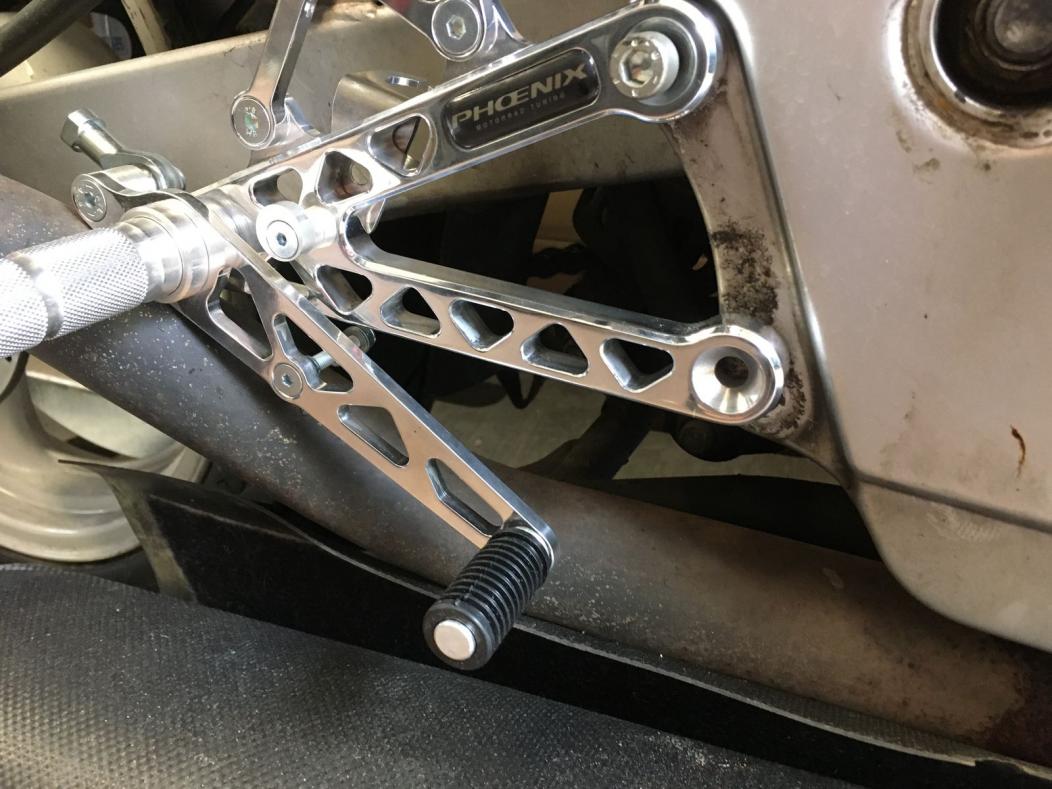

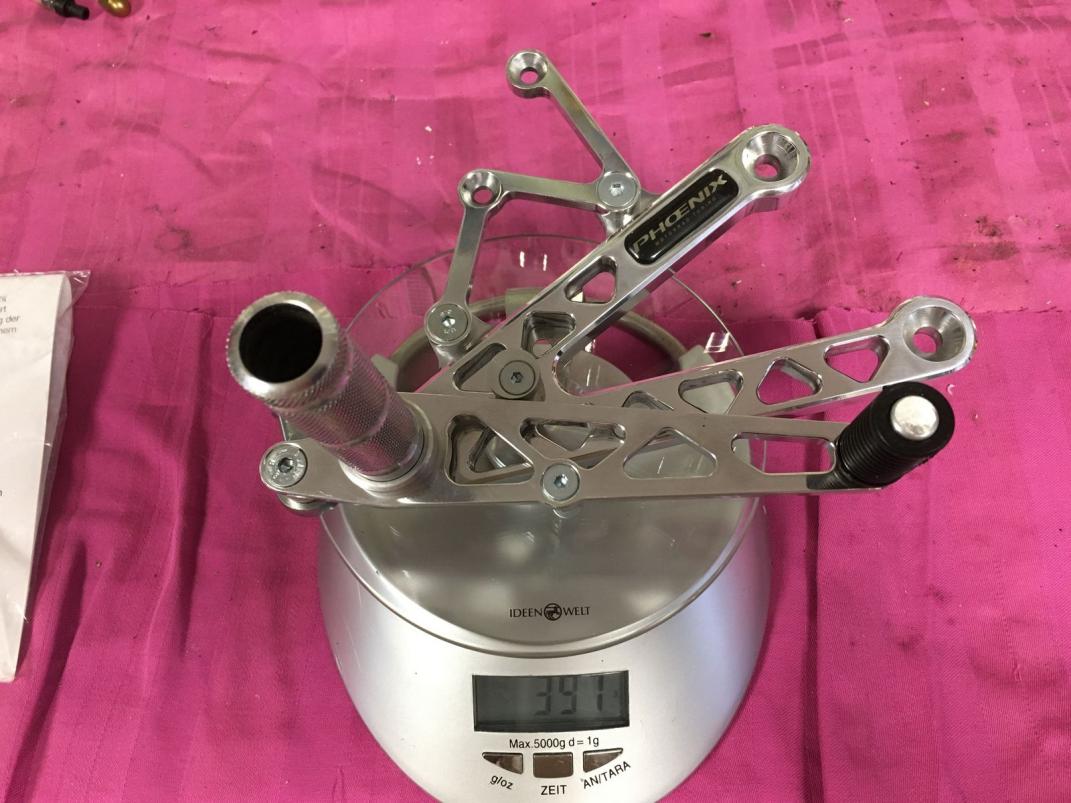

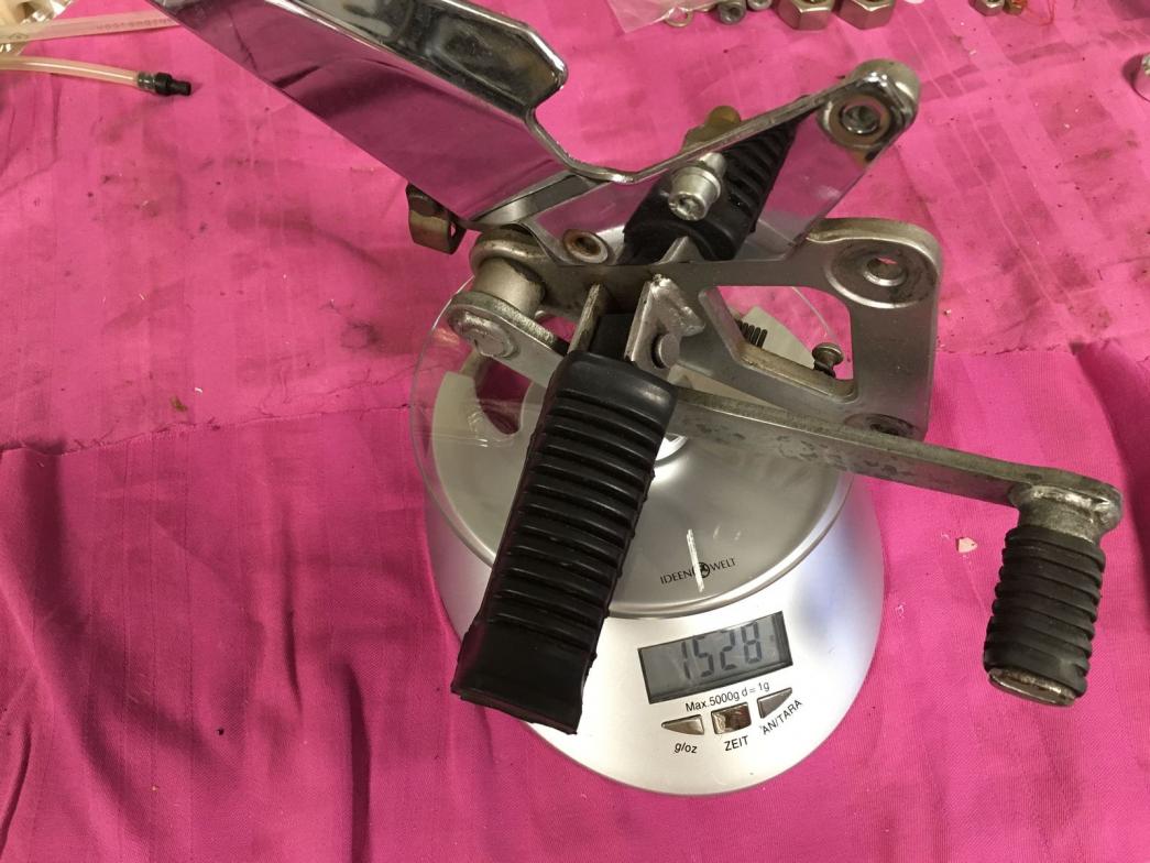

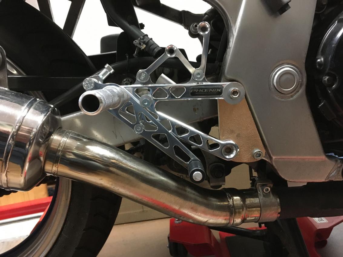

Die Fußrastenanlagen von ABM und Phoenix sind heute gekommen und ich habe gleich mal angehalten.
Hits:	2735
Größe:	98,3 KB
ID:	30321Klicke auf die Grafik für eine größere Ansicht
Hits:	2746
Größe:	103,2 KB
Links die Phönix für die CB 600. Das Zubehör ist etwas sparsam, es gibt keine zweite Gelenkpfanne für das Schaltgestänge, aber immerhin eine Verlängerung mit Links- und Rechtsgewinde. Schöner wäre, wenn auch das passende Gelenk mit Linksgewinde dabei wäre (evtl. ist das bei der Honda Serie).
Die ABM ist besser ausgestattet, hat den zusätzlichen Gelenkkopf und einen Hebel für die Schaltwelle - der aber nicht auf die GS passt. Hier muss ich entweder was kaufen oder einen Schalthebel absägen und auf den Stummel ein Gelenk schrauben. Mal sehen was der aaS dazu sagt. Die ABM hat auch eine längere Schaltbetätigung mit Rechts- und Linksgewinde, so wie sich das gehört, um ohne Demontage die Schalterstellung ändern zu können. (Kann sich natürlich auch im Betrieb lösen und dann komplett auseinandevibrieren - einen Tod muss man sterben.)

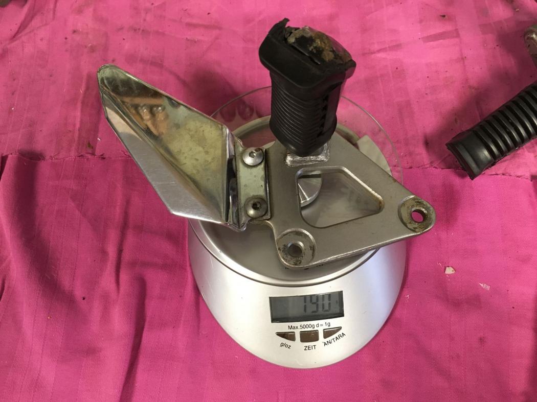

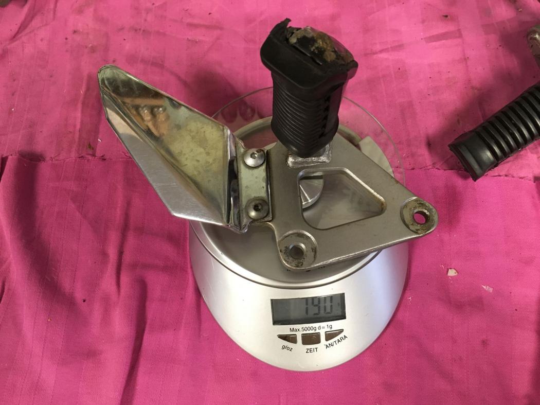

Die Serienanlage bringt rechts schlanke 1.528g auf die Waage (ohne Bremspumpe und Bremslichtschater. Links sind es immer noch 790g - ohne Schalthebel.
Die Phönix kommt mit federleichten 397g rechts und 370g links - mit Schalthebel.
Die ABM wiegt wie auf den Bildern 312 rechts, 282g links. Mit Raste und Fußhebel auch nicht schwerer als Phoenix.

Beide Anlagen passen nicht plug and play, die Rasten sind nicht hoch genug angeordnet. (So genau konnte ich das auf den ebay Fotos nicht abschätzen.)
Auf dem Moped mit Lazer ESD setzten beide Anlagen auf, bevor die untere Strebe die Aufnahme erreicht. Bei der Serienanlage ist es nur geringfügig besser.
Hits:	2792
Größe:	101,7 KB
Also Zeit, über einen Adapter in Eigenfertigung nachzudenken.
Hits:	2796
Größe:	106,5 KB
Kombiniert mit der Lazer ist immer noch 3 cm Platz für die Betätigung des Bremshebels Die Phoenix hat einen Halter für einen mechanischen Bremsschalter und am Fußhebel ist ein Bolzen, in den man die Feder für den Schalter einhängen kann. Dafür muss man eine Anordnung mit starrer Anlenkung für die Bremspumpe und eine definierte Ruheposition in Kauf nehmen. Diese erlaubt keine höhere Position des Bremshebels.

Mit der Serienanlage ist deutlich mehr Platz vorhanden. Hier wird es nicht eng mit der Betätigung der Bremse. Jetzt kann der Bremshebel am Ende 7 cm bewegt werden.
An Pumuckl habe ich auch nur 5 cm bis zum Verkleidungsunterteil, also mit Serienanlage passt das.
Hits:	2872
Größe:	104,0 KB
Hier mal ein Bild von der anderen (unkritischen) Seite um zu sehen, wie weit die Rasten nach hinten rücken.
Hits:	2796
Größe:	104,5 KB
Mit der ABM gibt es keinerlei Engpass, zumal die Hebel auch frei einstellbar sind.
Ich finde die Phoenix zum niederknien schön und sie ermöglicht die Verwendung des mechanischen Bremsschalters. Aber ich fürchte es wird die ABM, weil die variabler ist. Oder ich behalte beide, denn ich hab ja noch ne GS aufzubauen - ohne Verkleidung.

Kleiner Zwischenstand: Gimbel nimmt seine Anlage zurück und der aaS hat meinen Vorschlag gerade abgesegnet. Ich kann loslegen.

Und wie ist der Stand der Dinge?
Geht auch mit solchen Adaptern und Valter Moto Rastenanlage
