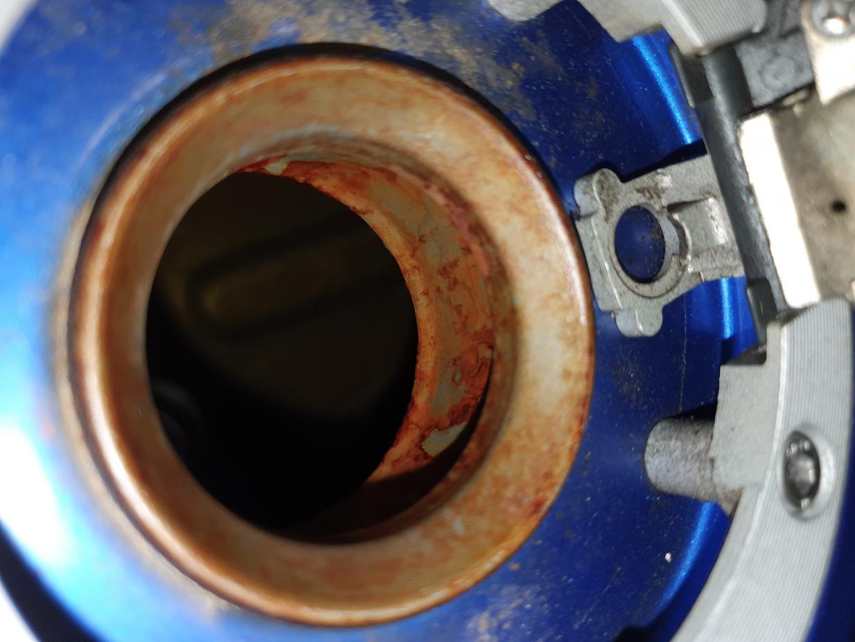

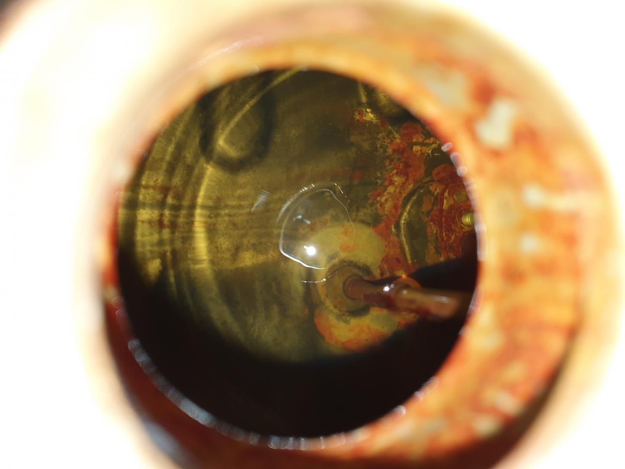

Wollte mal eure Meinung zu meinem Tank hören, da ich meist zu Penibel bin.
Zwingend entrosten oder weiter so.
Ärgere mich sowieso, dass ich meine schöne gepflegte vor Jahren verkauft habe

Ganz ehrlich:
entrosten, so lange es noch so oberflächlich ist.
Dann mit Kreem-rot versiegeln und du hast die nächsten Jahrzehnte Ruhe!

Sehe ich auch so, zumal du ja schreibst, dass du zu penibel bist.
Alt 29.10.2021, 05:45:42   #4
Definitiv entrosten. Mach das wenn der Tank eh runter soll und du Zeit dafür hast. Sind die Filter und der Vergaser verdreckt ist der Aufwand höher.

Danke
Habe es befürchtet

*hüstel* Also ich entroste meine Moppedtanks ja in der eigenen Dusche...
Alt 04.11.2021, 06:46:08   #10
Zum entrosten des Tanks brauchst du wahrlich wenig Platz. Keller geht z.B. auch. Wasser kann man auch in anderen Gefäße transportieren.
Es macht ja auch nur wenig Dreck, da du nix schleifen (oder Ähnliches) machen musst.

Warum bis Sommer warten? Der Tank wird davon nicht besser, und ein Bad mit Zitronensäure dauert vielleicht nen Tag auf anderthalb...
