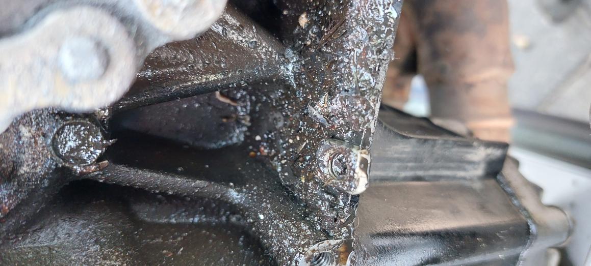

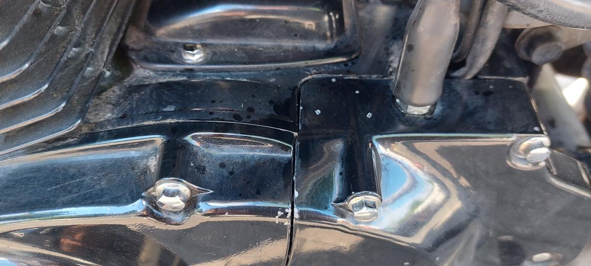

Das Öl scheint zwischen Kurbelwellengehäuse und Steuerkettendeckel aus zu treten. Siehe angehängte Bilder.
Diagnose Problem Nr.2
Habt ihr da ne Ahnung woran das liegen könnte? Ist es eine Korrelation zwischen Problem Nr.1 und Nr.2?

Gute Morgen Glugge,
so wie sich das liest, scheinst du weder mit Motorrädern noch der GS speziell viel Erfahrung zu haben.
Kann es sein, dass dein Tank einfach nur leer ist?
Möglich wäre auch, dass sich Schmutz in die Vergaser verirrt hat. Ich kenne den inneren Zustand deines Tanks nicht, vielleicht ist da ja Rost oder Schmutz drin. Manchmal wird der ausgespült, wenn man auf RESERVE fährt.
Zu dem "Ölaustritt", da gibt es mehrere Stellen, an denen Öl austreten könnte:
1. Gehäusedichtung undicht. Kommt manchmal vor.
2. Simmerring der Schaltwelle undicht
3. Simmerring der Getriebeausgangswelle undicht
4. Dichtring der Kupplungsdruckstange undicht
Das alles sitzt unter dem Ritzeldeckel, wo auch die Schaltwelle durchgeht.
Dahinter befindet sich auch nicht die Steuerkette sondern die Antriebskette. Die Steuerkette befindet sich zwischen den beiden Zylindern, mitten im Motor.
Um genau herauszufinden, wo das Öl herkommt, sollte man mal den Ritzeldeckel abnehmen. Eventuell ist es auch einfach nur Kettenspray, das bei den hohen Temperaturen schmilzt. Hatten einige Nutzer auch schon. Hinter dem Ritzeldeckel sammelt sich halt der ganze Schmodder, der von der Kette abgeschleudert wird. Musst halt dort mal richtig sauber machen, fahren und dann gucken, an welcher Stelle frisches Öl austritt.

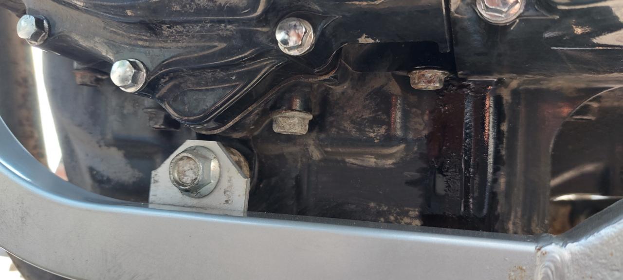

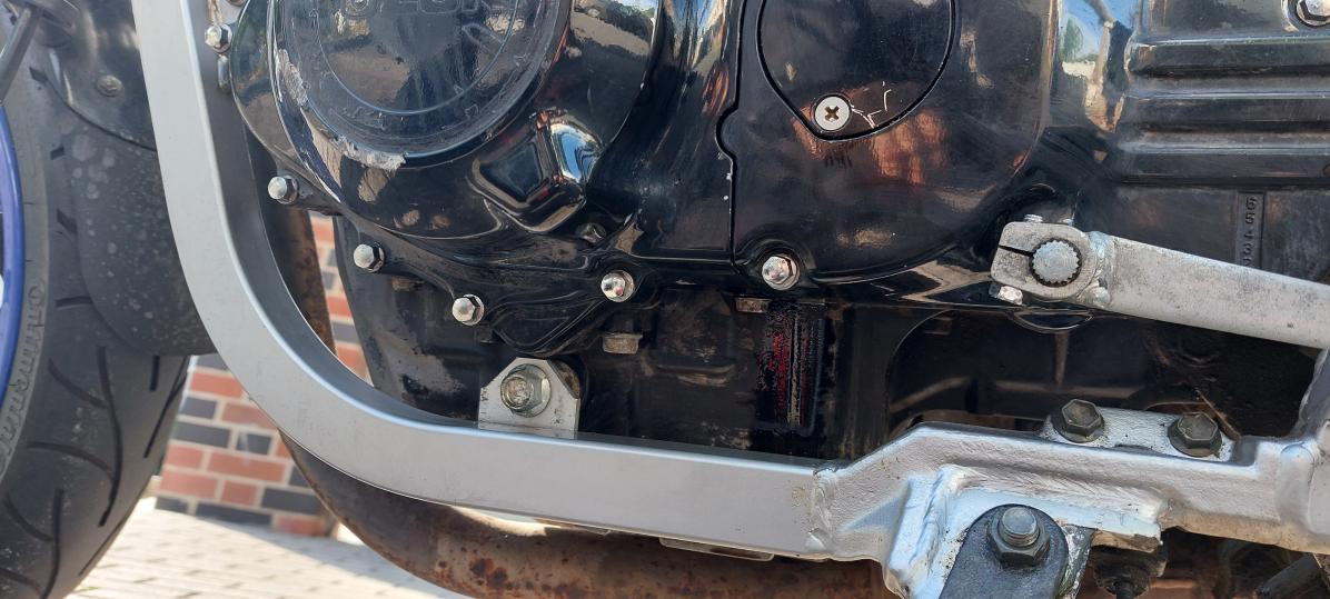

Neben viel Dreck und Metallabrieb ist mir aufgefallen, dass die unterste Schraube mit milchig brauner Flüssigkeit benetz war.
Ich habe dazu noch Bilder hinzugefügt.
Mein jetziges Vorhaben ist, den Vergaser aus zu bauen und reinigen zu lassen, sowohl Öl und Luftfilter aus zu tauschen.

Ohne sie sauberzumachen ist alles nur Raten....
Bei deinen Beschreibungen solltest Du aber unbedingt mehr Bilder liefern !
Was ist für Dich die Ölwanne? (daß die Steuerkette im Motor läuft und nicht zum Hinterrad geht sollte mittlerweile jemand erklärt haben. Um die Ventile brauchst Dir wegen der Steuerkette erstmal keine Sorge machen. Eher um diverse Zahnräder- auch im Getriebe, wegen des zu geringen Ölstandes.)
Dein "Problem 2" aus dem ersten Post kannst Du schon einmal abhaken,
Du hast sie da schon auf Pri leergefahren. (Und nicht erst danach auf Pri abgestellt)
Wenn der Tank vor dem Abstellen voller war als jetzt, solltest den Vergaser ansehen lassen, aber ich sehe da derzeit anhand der Fehlerbeschreibung(en) noch kein Problem.
Bleibt das Öl.
1,5 Liter- wann war der letzte Ölwechsel, wann das letzte mal kontrolliert? Und wieviel km hat der Motor runter? (Ist er mit hoher Laufleistung, zieht er sich schon mal gern etwas mehr Öl durch die Brennräume, dann muss man halt öfter kontrollieren.)
Erstmal nach dem Ölwechsel solltest Du dem Tank mal wieder eine Füllung spendieren- und der Ritzelabdeckung eine penible Reinigung von innen!
(Be mir hat sich dafür Petroleum bewährt, andere haben sicher andere Empfehlungen, um den Kettendreck zu entfernen.)
Schon alleine, weil der Dreck auf der Kupplungsdruckstange gerne die Dichtung an dieser Stange aufreibt.
Und erst danach, wenn dann wieder Öl verschwindet- oder nach einem Blick hinter die Ritzelabdeckung dort an einer der Wellen (Ritzelwelle, Kupplungsdruckstange, Schaltwelle) austritt, würde ich mir Sorgen machen.
Bevor Du Dich aber zu sehr in sicherer Sorglosigkeit wiegst:
Mach mal ein Bild, was für dich die Ölwanne ist!

Wenn die Ölwanne "voller Öl" war, kann das auch am Filter, bzw. der Filterdichtung liegen.
Die ist manchmal schwer richtig einzupassen. - "Einkleben" indem man sie mit Fett einstreicht, hat sich bewährt!
Aber, frei nach Kay, ist bis jetzt alles nur raten.
