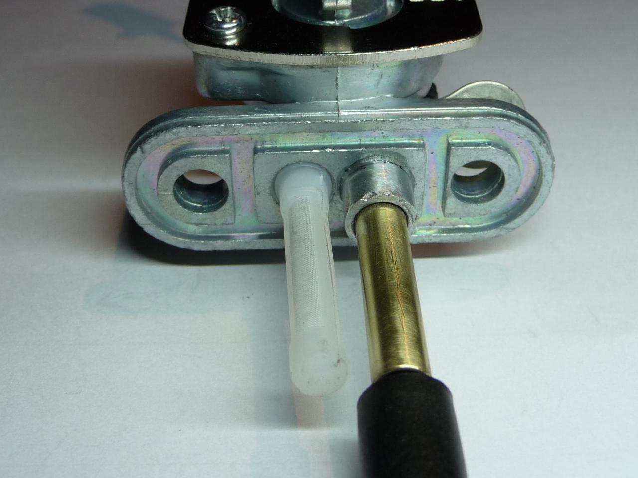

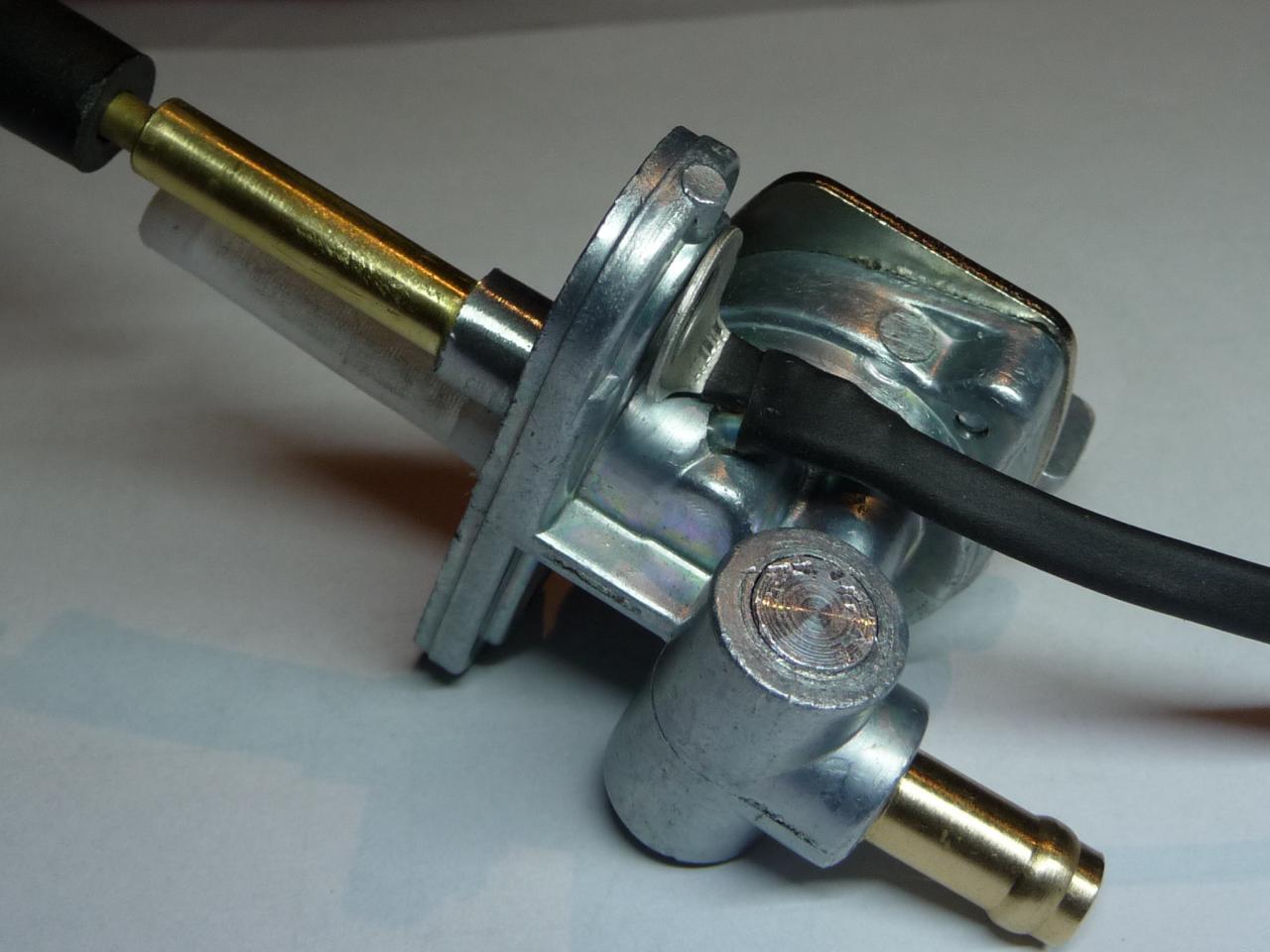

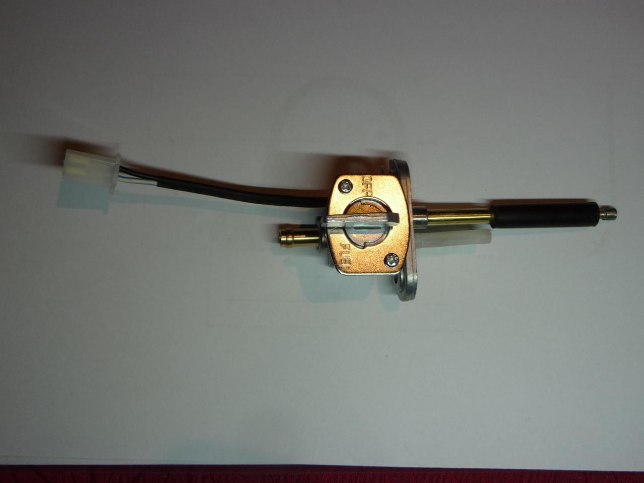

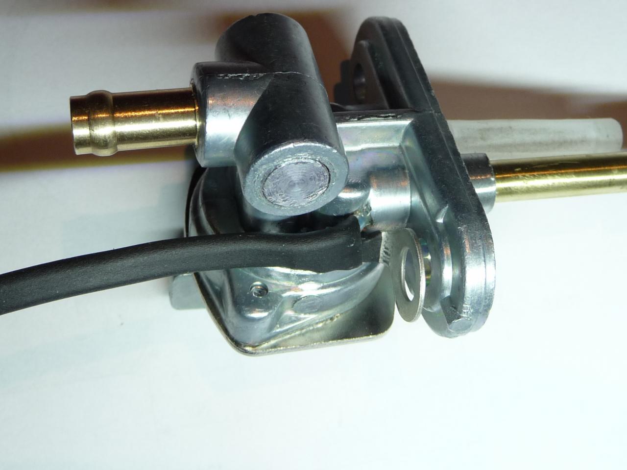

Für unsere GS plane ich einen elekronischen Tacho anstelle der traditionellen zwei Rundinstrumente. Hierfür sind einige Vorarbeiten zu leisten, wenn man weitere Möglichkeiten nutzen will. Insbesondere schwebt mir die Anzeige von Ganganzeige und Tankreserve vor.
Der eingelegte Gang ist recht einfach zu erfassen. Hierfür tauscht man einfach den Neutralsensor gegen einen 6-Gangsensor. Hierfür habe ich den Gangsensor von der Suzuki GN125 NF41A hergenommen. Dieser passt einwandfrei und die Gänge werden nach ersten Tests wie erhofft sauber erfasst.
Spannender ist meines Erachtens die Tankanzeige. Ein neues Loch wollte ich hierfür nicht in den Tank bohren, auch wenn nur hiermit die Möglichkeit einer echten Füllstandsanzeige gegeben wäre. Wie bereits von einem Forumskollegen umgesetzt, entschloss ich mich für eine einfache Reserveanzeige, die ebenfalls im Benzinhahn (des Tanks) integriert wird. (Die bereits hier im Forum vorgestellte Lösung wurde mit einem NTC Kraftstoffsensor umgesetzt, wie er auch in Zwei- und Vierrädrigen Kraftfahrzeugen zur Anzeige der Reserve genutzt wird.)
Mir schwebte aber eine Schwimmerlösung vor, die mit einem klassischen Schließkontakt funktioniert. Da ich den Originalhahn nicht hernehmen wollte, habe ich mir einen Benzinhahn für Yamaha YZ125/250 besorgt und als Schwimmer schien mir ein Tankgeber von Piaggio ZIP 50 geeignet genug, um ihn mit überschaubaren Aufwand anpassen zu können. Die meiste Arbeit war das Runterschleifen des Aluflansches an diesem Tankgeber. Wichtig war dabei, dass der runtergeschliffene Flansch möglichst rund und zum späteren Einpressen auf Passmass gebracht werden musste. Aber auch das war in einer guten halben Stunde erledigt. Flux noch ein Loch für die Schaltlitze in den Benzinhahn gebohrt und 2k Epoxikleber in das Sackloch eingebracht und schlussendlich vorsichtig in das Sachloch des Benzinhahns eingepresst. Die Passung ist mir glücklicherweise gut genug gelungen, damit elektrisch praktisch keinen Übergangswiderstand zwischen Tanksensor und Benzihnhahn vorhanden ist. Die Höhe des Schwimmers sieht auf den ersen Blick passabel aus und ich erhoffe mir, dass er später im Betrieb einen einigermaßen brauchbaren Reservestand ausgibt.
Beim zweiten Benzinhahn wird dann der ON-Betrieb stillgelegt und es kann dann nur noch zwischen Reserve und Pri gewählt werden. Die ON-Stellung wird somit eine versteckte OFF-Stellung.
Das Endergebnis der Benzinhahns möchte ich euch nicht vorenthalten. Anbei ein paar Bilder.
Sobald das Amaturenträger vom Lasern kommt, abgekantet ist und mir die Tachokonstruktion insgesamt gefällt, poste ich hier wieder ein paar Bilder. Das kann aber noch dauern...
Auch werde ich mich noch mit ein paar Anpassungen wie Tachosignal u.a. rumärgen müssen. Mal sehen ob ich hier ähnlich viel Glück habe, wie bei dem hier vorgestellten Benzinhahn mit Reservesensor.

So, heute schnell den Benzinhahn eingebaut. Musste nur den Schwimmer um 1mm abflachen, damit er durch die Öffnung passt.
Die Reserveanzeige wird zwischen 6 bis 6,5 Liter ausgelöst.
Das Beste: ich brauche keinen langen Schraubendreher mehr zum Zu- und Aufdrehen.

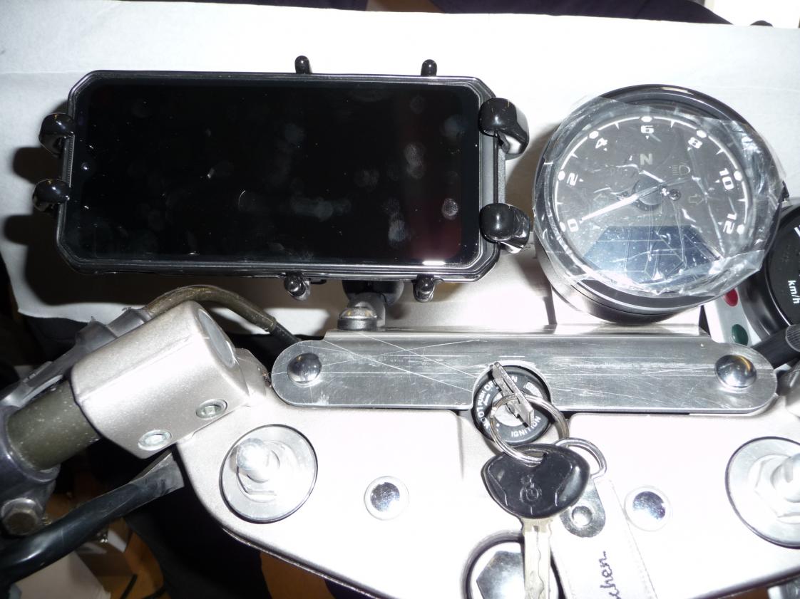

So, das gelaserte Alublech ist endlich da. Die Funktionsmaße passen glücklicherweise.
Jetzt muss ich nur noch zum Spengler und mir die zwei Abkantungen ordentlich auf der Kantbank biegen lassen. Noch etwas versäubern und lackieren.
In silber oder doch schwarz? Was meint Ihr?
evolution ist offline   Mit Zitat antworten

Das Blech ist gebogen. Allerdings gefalen mir ein paar Maße nicht. Ich werde das Blech nochmals an ein paar Stellen überarbeiten, neu lasern lassen und dann sehen wir weiter...

Alt 17.05.2023, 16:19:33   #22
Chrom oder poliert würde da gut aussehen.....
Alt 18.05.2023, 07:59:04   #23
evolution
Registriert seit: 05.04.2023
Beiträge: 50
Kilometer: 42.000
Verchromen ist bei Aluminium zu aufwändig und poliertes Aluminium wäre mir zu empfindlich. Denke ich sollte das Blech schwarz lackieren - dann passt es bestimmt besser zum schwarzen Tacho und der schwarzen Handyhalterung, gerade wenn man von vorn d'raufschaut.

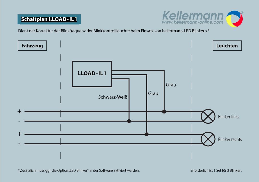

Danke für die vielen Infos @Skiskipowski! Das hilft sicher vielen die hier mitlesen.

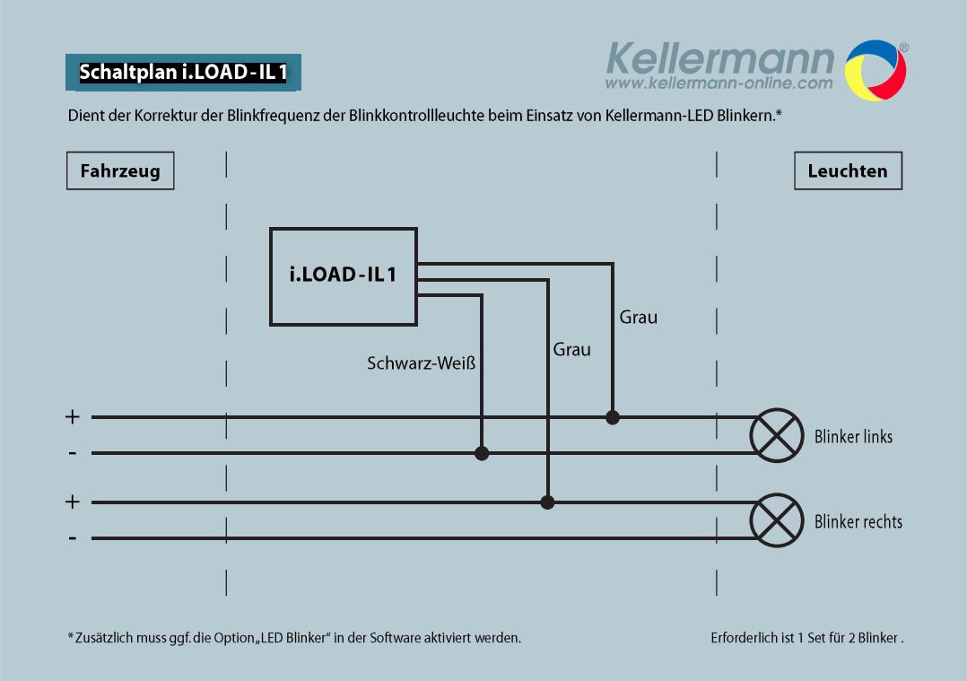

Du hast das i.Load-il1 Blinkermodul verbaut? Ist das nicht eine Art Lastmodul, die man beim Einsatz von LED-Blinkern benötigt? Das hat dann doch keinen Einfluss auf die Verkabelung und man kann wie im Serienzustand den rechten und linken Blinker separat abgreifen, um die Blinkersignale im digitalen Tacho anzeigen zu lassen. Oder übersehe ich etwas?
Die Koso Tachos haben offensichtlich ihre Tücken; insbesondere die Lernphase der Ganganzeige finde ich komisch.
Offtopic: Auch wenn ich den mechanischen DZM bald stilllege, so wackelt er kein bischen mehr seit dem ich die DZM-Welle vollständig mit Fett vollgepumpt habe.
Name:	Kellermann iLoad-IL1 Schaltplan.jpg
