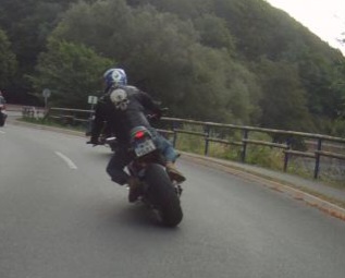

Alt 19.06.2023, 15:01:07   #5
Beiträge: 7.403
So in etwa kommt der 190er

Edersee

Sieht schon schick aus auf dem Foto.
Also, Schwinge machbar. Super. Muss ich nur noch ca. 5 Trilliarden andere Dinge klären.
