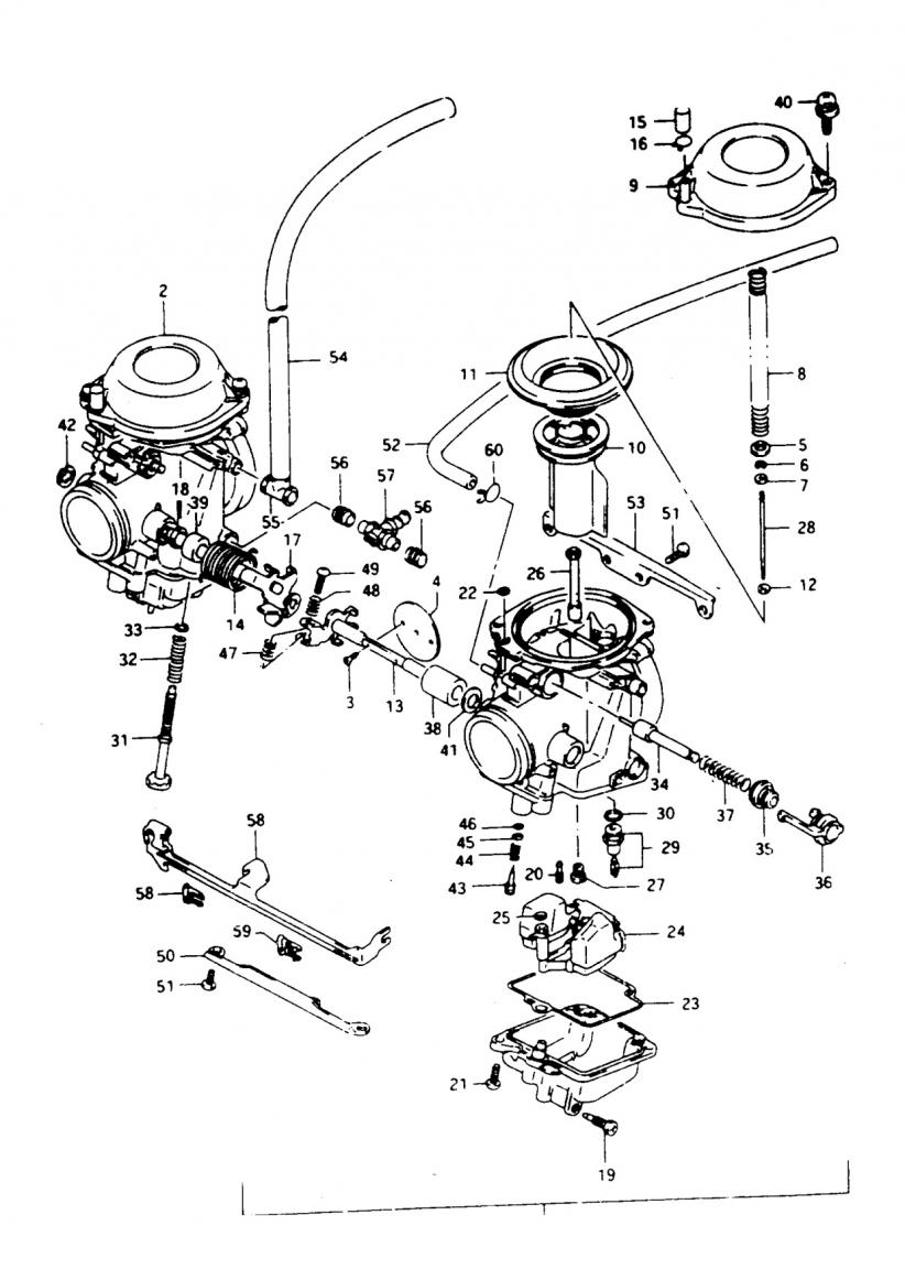

Natürlich kann die fehlende Dichtung das verursachen. Mikuni baut die ja nicht zum Spaß ein. Setze die einmal ein und probiere es dann. Wenn die da munter Luft zieht, wird sie abmagern, bzw. wird sie an Unterdruck verlieren. Fehlt das bei beiden Vergasern?
Anbei noch eine Zeichnung des Vergasers, damit du nachsehen kannst, was vielleicht sonst noch nicht passt:
Hits:	1472
Größe:	105,1 KB
