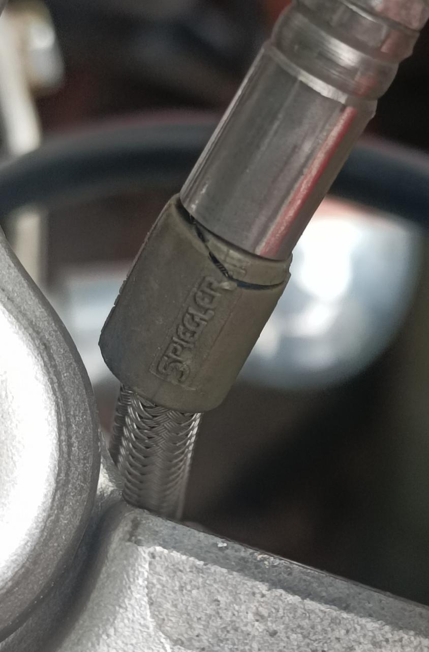

Hallo!
Auf einer kürzlich gekauften GS500E ist vorne eine Stahlflex Bremsleitung verbaut auf der ich wie der Prüfer für die HU nur die Kennzeichnung FWSS106 und 1/1997 gefunden habe.
Kennt einer diese Kennzeichnung und kann sie einem Anbieter zuordnen?

Hallo Sepp,
Nach kurzem Googeln findet man diesen italienischen Hersteller, wenn die Bezeichnung FMVSS106 und nicht FWSS106 ist-könnte hinkommen. https://www.carbon-sportauspuff.de/c...uzuki-motorrad Ob das beim TÜV hilft, musst du probieren, die wollen üblicherweise eine KBA-Nummer sehen. Aber das gibts vielleicht eine Zuordnung.
Viel Erfolg, HWK

Du kannst dazu keinen Hersteller finden, weil das ein Zertifikat/ eine Prüfnorm darstellt.
(ich hab so eine auch noch im Schuppen hängen. Ohne Herstellerangaben, ohne Typbezeichnung, nichts verwertbares)

Hat sich nach Abbau der Leitung geklärt, ist original Spiegler, jetzt suche ich nur das passende Gutachten dazu
Hits:	974
Größe:	86,6 KB
