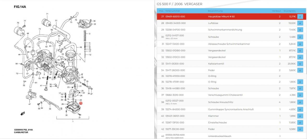

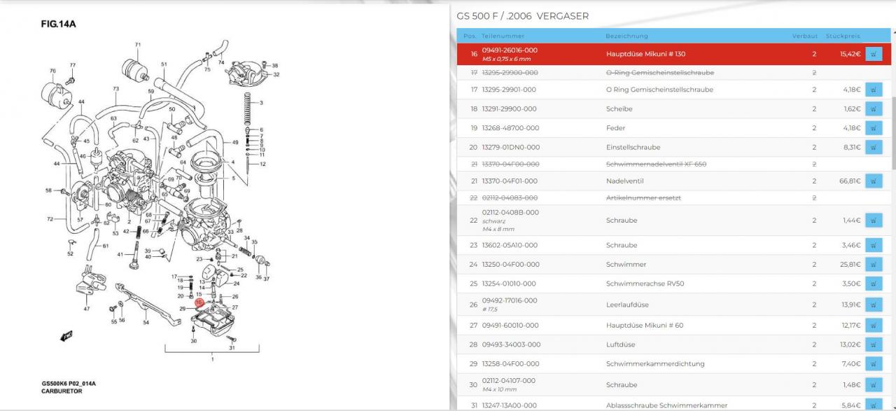

Hallo liebe Foren-Mitglieder,
weiß jemand welche Düsengrößen in den GS500F Baujahr 2006 Vergasern verbaut sind? -
Hauptdüse 130 soweit ich weiß (offen) und Nebendüse 60 ?
Ich frage nach weil bei mir als Hauptdüse die 135 (gedrosselt) und als Nebendüse die 130 verbaut sind, aber laut Ersatzteilliste sollte die Nebendüse doch eine 60 sein?
siehe Anhang.
Danke und lg
Andi
