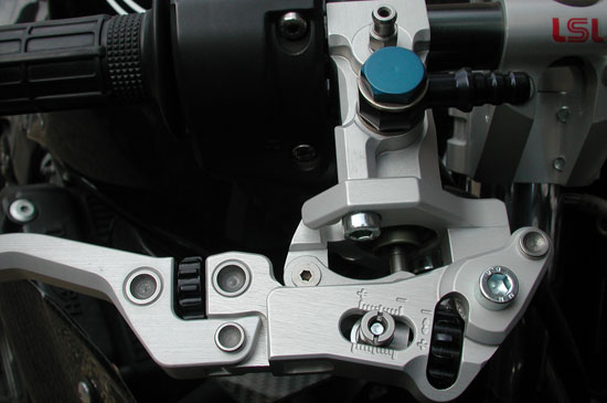

ich würd mich für die gs nach ner 16er umschauen.
passt zwar net wirklich, aber troztdem ziemlcih geil:
http://www.t300.de/me/12er_05.jpg

Alt 30.01.2005, 17:07:02   #8
DAS nenn ich geiles Design! aber wie schon erwähnt, muss zum rest passen.
