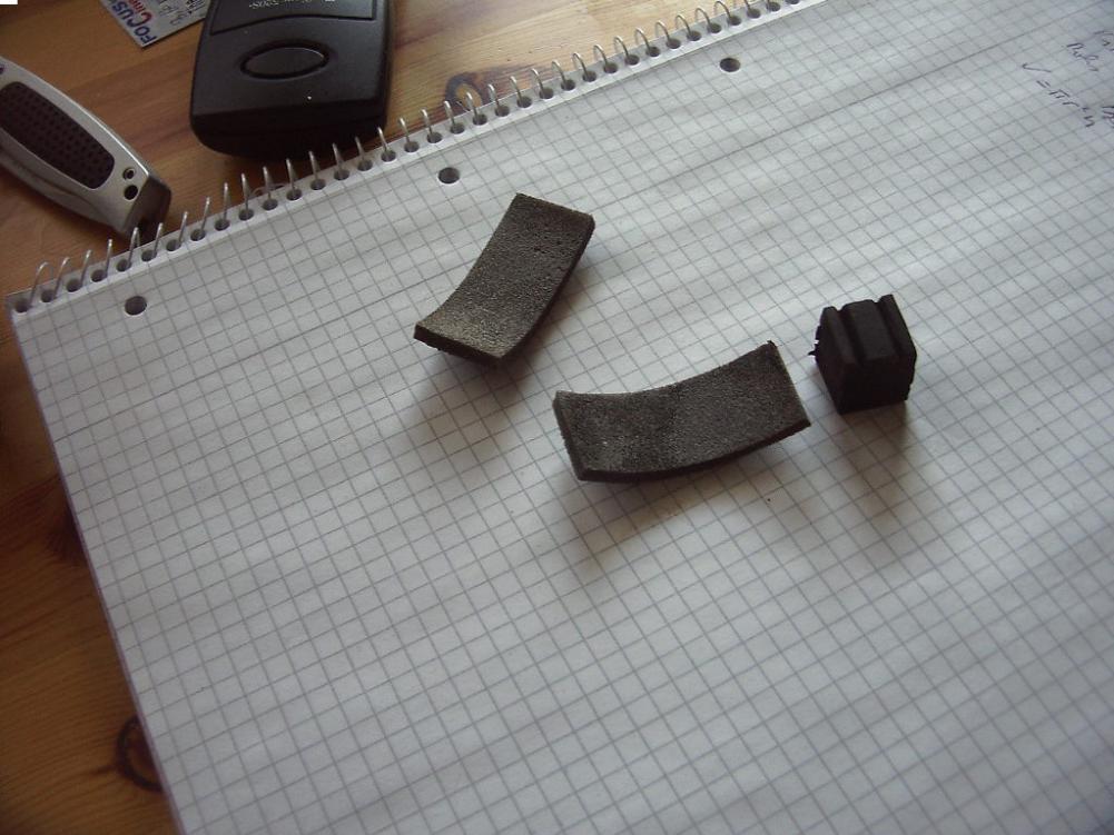

Nachdem ich meine Verkleidungsteile vom Lackierer geholt hatte, habe ich nun 3 Teile übrig die ich nicht zu ordnen kann.
Also ich glaube, dass die beiden schaumstoff Teile irgendwie zum Tank gehören?! kann das sein?
Nur bei dem "Gummiklotz" habe ich keine ahnung!

der gummiklotz müßte von unterm tank sein.
da ist in der nähe der beiden außenseiten je ein gummiklotz angebracht

je ein gummiklotz??? also brauche ich zwei?
und was ist mit den schaumstoffmatten??

Keine Ahnung, hab ich nicht bei mir dran.
Hast Du vorne noch das originale Tankgummi dran?

also von den Gummiklötzchen müsstest du 2 haben , die kommen rechts und links untern Tank !
wovon die schaumstoffteile sind weiss ich auch nich

wenn du das gummi meinst, wo der tank eingehakt wird, dann ist die antwort ja. ist noch original. wenn du was anderes meinst hab ich mich grad ziemlich blamiert :roll
mist dann fehlt mir ein gummiklotz, scheisse. hätte ich mir doch vorher alles genauer anschauen sollen.

Jepp das habe ich gemeint!
Dann werden wohl die beiden Streifen als Ersatz für den Gummiklotz gedient haben.

das klingt gar nicht so blöd. muss ich mal nachschauen.
danke für die antworten!

Die Schaumstoffteile können auch aus dem Batteriefach sein.
Da ist an der oberen Kante normalerweise rundum so ein dünner Schaumstoff verklebt damit die Batterie nicht klappert.
Der Gummi könnte auch von der unterseite der Sitzbank sein.

der Klotz ist von der Tankunterseite..Auflage Rahmen . Das Gummipolster ist am Schutzblech vorne (in der Wölbung zum Standrohr).

ha, stimmt, da kommen die Dnger hin , hatte ich nachm lackieren nämlich auch übrig !
Spitze Bluebyrd !!

Also die Gummiklötzchen habick ooch dran, allerdings liegen die bei mir nicht auf dem Rahmen auf, sondern hängen relaxed inna Luft...seltsam...

aber ihr habt zwei Gummiklötzchen, ja?
Und wenn die Polster dann an die gabel kommen, fehlt mir eins. verdammte Axt!

Ist doch kein Problem, machst einfach einen 2 Klotz aus Gummi und die Maße kannst Du ja von dem einen Klotz übernehmen.

Wie geht das ??? Normalerweise kleben die am Tank.

Wenn Du kein Gummi zur Verfügung hast, trink ne Flasche Wein und halbiere den Korken, des hält auch.

ja, tun sie für gewöhnlich auch...allerdings berühren sie den Rahmen nicht, sondern nur den Tank...und ich könnte wetten, dass die frei inna Luft schweben, wennick ma nich hinkieke

die Polster kommen nicht an die Gabel, sondern sind am Schutzblech festgeklebt. An der Unterkante der Wölbung zum Standrohr hin..jeweils EINS pro Seite
