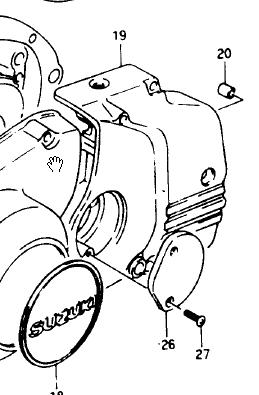

Standard Teil Nr. 20 ??
was ist das für ein Teil Nr.20 ??
Sieht aus wie eine Abstandshülse. Ich kann mich bloss nicht daran erinnern als ich den Deckel ab hatte, dass mir dann solch eine Abstandshülse aufgefallen wäre. Ist das evt. Baujahr bedingt?
Ist euch solch ein Teil beim öffnen des Deckels schon aufgefallen?
Danke
Yadi

ist schon komisch, hätte da noch die ein oder andere ungreimtheit an anderer stelle, werde ich mal später noch reinstellen.

an dem deckel sind 2 solcher hülsen verbaut um die richtige position zu sichern, diese hülsen kommen einem nicht immer entgegen, wenn man den deckel abnimmt, es kann auch sein, da sie in de mloch stecken bleiben
