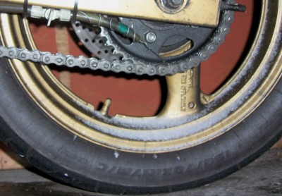

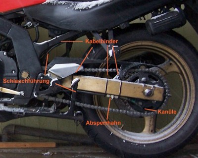

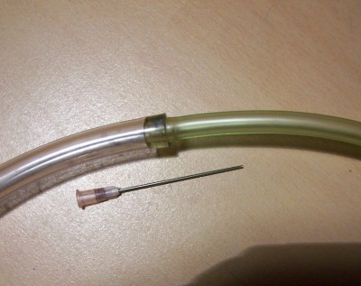

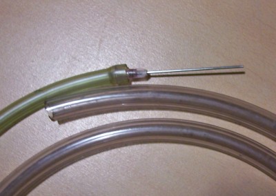

ich teste seit Ende September einen Eigenbau
ist noch nicht ganz 100%ig
aber funktionieren tuts
benutze Sägekettenöl - und eine Schlauchfüllung ( ich hab noch keinen Vorratsbehälter verbaut ) reicht ca 500km
ein Magnetventil anstatt des manuellen Absperrhahns wäre natürlich auch nicht schlecht
die Aquarien-Schläuche mit unterschiedlichen Durchmessern hatte ich noch rumliegen , die Kanüle ist von einem alten Druckerpatronen Nachfüllset , lediglich der kleine Hahn (Gartenmarkt 2,50€) sowie das Kettenöl (Liter 6,90) haben mich Geld gekostet
ich hab den "Öler" (Schlauch und Kanüle) hinter dem Absperrhahn mit Draht umwickelt , um die Tropf-Spitze dauerhaft am Kettenblatt anlegen zu können
das obere Schlauchende (unter der Sitzbank) hab ich mit einer Sechskantschraube locker und nicht luftdicht verschlossen
