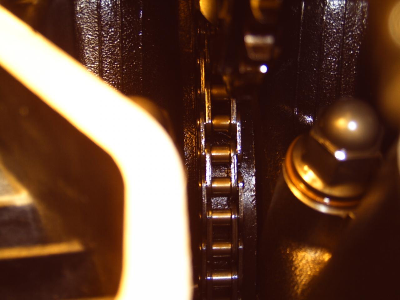

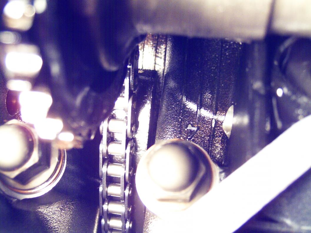

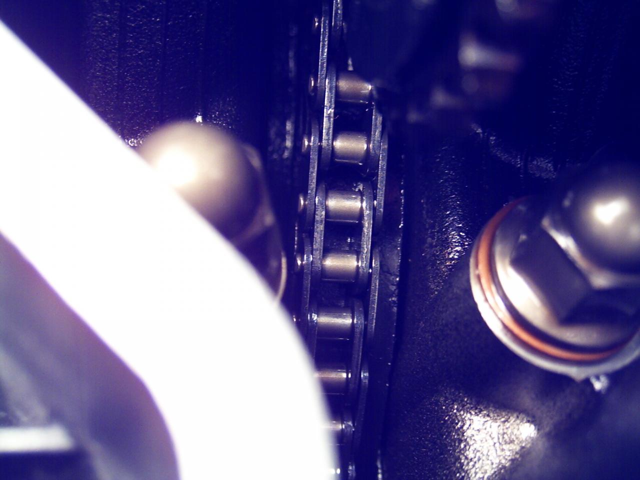

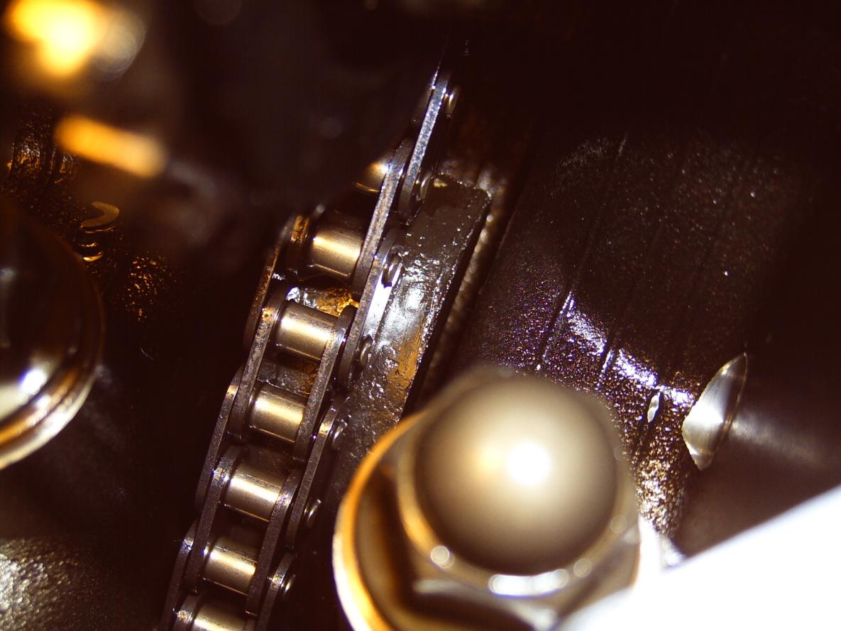

Habe noch eine frage: Ist es eig. normal das die kette etwas scheif auf der kettenführung liegt ? siehe bilder

Nein, das ist nicht normal. Die Schiene sollte eine Kontur aufweisen, die die Kette in der Mitte hält (oder die Schiene in der Mitte - wie man es sehen will....)
Ich kann diese Kontur auf deinen Bildern nicht (mehr) erkennen.....naja, am letzten kann mans villeichet erahnen das da mal was war.....

danke für die schnelle antwort. Die führung die du nicht erkennen kannst ist dennoch da, aber nur eine linie, die andere line die eigentlich da sein sollte ist nun auf der kante der ketteneinführung. Ich habe das motorrad vor einem jahr gekauft (BJ92) und diese problem erst dann gemerkt als ich das Ventielspiel abgechekt hab. Ist das sehr schlimm oder kann man das so lassen ? Danke im voraus

Das die Schiene so schief steht gefällt mir nicht (ist die hintere Schiene, oder?).......möglicherweise ist die Halterung unten bereits gerissen oder die Haltezapfen verbogen. Probier mal ob sich die Schiene (nach Ausbau Kettenspanner) weit hin und her bewegen lässt oder gar rausziehen lässt.....
Ich würde sie tauschen (auch wenn es etwas mehr Arbeit ist) - zudem die hintere Schiene die eigentliche Spannung aufbringt........sie ist also noch höher belastet als die Vordere. Wenn sie versagt ist ein schwerer Motorschaden möglich - die Arbeit steht meiner Meinung nach in keiner Relation zum möglichen Schaden....
Was mich auch stutzig macht ist die große Abnutzung der Schiene - wieviele km, sagst du, soll die Maschine drauf haben?

ungefähr 40tkm. ohne kettenspanner bewegt sich die führung nur in eine seite und berürht mit der einen seite die wand, und die andere seite hat oben abstand mit der wand ca. 2mm.
Und unten sitzt es Fest (man kann es nicht rausziehen)
ich glaube das die kette schon lange so ist, weil der linienriss von der kette auf ein und der selben seite ist. Die kette ist gut gespannt und der motor arbeitet normal. (keine lauten geräusche)
ich fahre nicht so viel und bei der nächsten Inspektion bau ich den motor aus und tasche die führungsschiene um. weil das wirklich viel arbeit ist.

Möglicherweise wurde sie schon von Beginn an falsch eingebaut - es ist möglich sie unten nicht richtig einzuhängen (zu verklemmen) - ist sogar ab Werk nicht ausgeschlossen, allerdings habe ich sowas erst einmal in den 80ern an einer GS650G-Katana (Original nach Auslieferung) gesehen......
