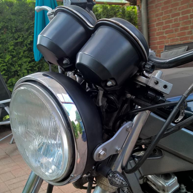

3. Rostentfernung und Lochbeseitigung an der Front
Anhang 24996
-Scheinwerfer Schale Matt schwarz Lackiert
-Halterungen verzinkt
-Schrauben gegen VA Edelstahl ausgetauscht.
-Tachobecher ausgetauscht (Danke Merle)
