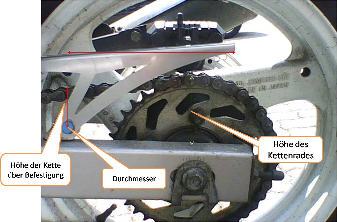

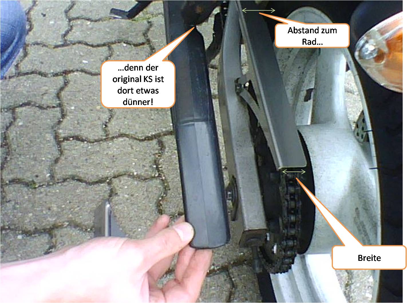

1. Maße abnehmen: Am besten baut ihr den alten Kettenschutz ab, macht ihn sauber und legt ihn auf euren Schreibtisch / eure Werkbank.
Jetzt messt ihr alle Maße ab, die ihr braucht, um einen Kettenschutz nachzubauen, bzw. um nicht mit anderen Bauteilen des Motorrads in Konflikt zu kommen.
Ihr braucht z.B. den Abstand der Löcher für die Befestigungsschrauben und deren Durchmesser. Die Höhe des Kettenschutzes bzw. den vertikalen Abstand von Schwinge zu Kette.
[attachment=1:16zuh8u3]bemaßung1.jpg[/attachment:16zuh8u3] [attachment=0:16zuh8u3]bemaßung2.jpg[/attachment:16zuh8u3]

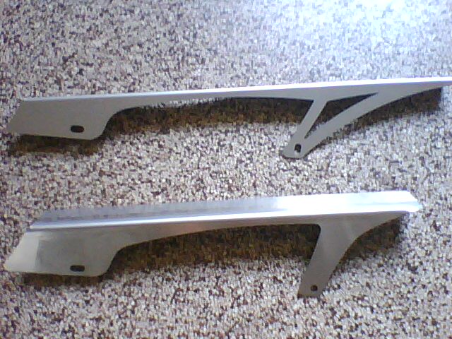

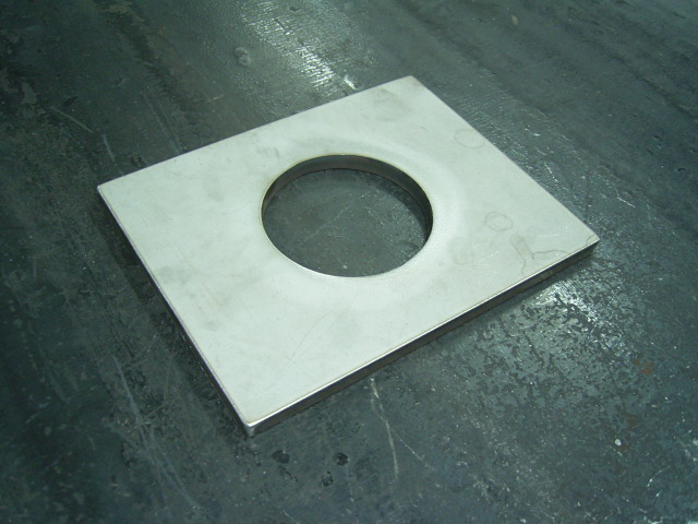

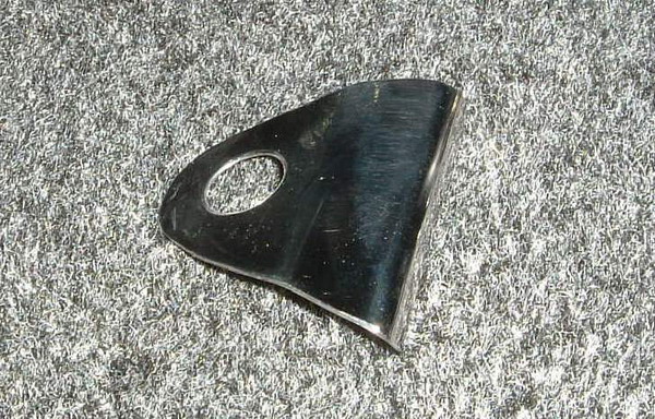

Was ihr fertigen wollt: Kettenschützer sind meist aus Edelstahl ("VA", is nur ein anderer Name) oder Alu. Soll es glänzen, ist gespiegelter Edelstahl oder poliertes Alu die richtige Wahl (polieren muss man dann meist selbst), steht ihr eher auf dieses "Trittblech"-Design, dann seid ihr mit Alu-Riffelblech (oder auch "Quintettblech") richtig bedient - alle anderen nehmen einfach Edelstahl (und mehr nicht).
[attachment=8:16zuh8u3]riffelblech.jpg[/attachment:16zuh8u3][attachment=5:16zuh8u3]vapoliert.jpg[/attachment:16zuh8u3][attachment=4:16zuh8u3]VABlech.jpg[/attachment:16zuh8u3]

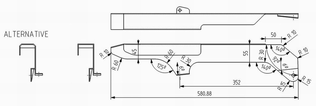

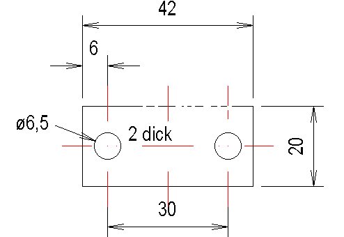

Hierbei gilt: Je sauberer und eindeutiger die Skizze ist, desto einfacher wird es für den Betrieb, und umso billiger wird es für euch. Außerdem verringert sich die Fehlerquote.
Da gibt’s 3 Wege:
  • 1.Wenn ihr absolut gar keine Ahnung von Konstruktionsprogrammen habt, dann macht lieber eine gut gemachte Skizze mit verschiedenen Ansichten per Hand mit Bemaßung. Achtet dabei wieder auf eindeutige Bemaßung, gegebenenfalls könnt ihr auch notieren, dass Details dem Betrieb überlassen werden.
    2.Basteln! Karton nehmen, so hinschnibbeln dass es passt, und davon dann die Maße abnehmen.
    3.Konstruieren mit CAD: Da müsst ihr euch selbst hineinarbeiten, oder fragt einen Freund, der sich damit auskennt.
    Hört sich kompliziert an, ist es aber nicht – wer in Paint ein paar Kreise und Rechtecke zeichnen kann, kriegt mit etwas Übung auch ne einfach Skizze hin.
    Es würde hier aber den Rahmen sprengen, noch eine Einführung zu geben.
    (Google ist euer Freund! Stichwörter: CAD; Blechkonstruktion, Tutorial, Skizze, Kante, etc.)
Tipps:
-Achtet darauf, dass ihr zwischen KS und Kette Platz lasst!
-Rundet jede Ecke ab. Alles, was eine Ecke ist, wird später scharfkantig.
-Bemaßungen in mm, alles andere enttarnt euch als Noob.
-eindeutige Bemaßung heißt: es dürfen keine Fragen auftauchen.
Seid ihr fertig, scannt euer Ergebnis ein, und verpackt es ggf. als PDF.
Eine Zeichnung sollte ungefähr solch einen Stil haben:
[attachment=7:16zuh8u3]blech01.jpg[/attachment:16zuh8u3]
und könnte beispielsweise so aussehen:[attachment=3:16zuh8u3]ks.jpg[/attachment:16zuh8u3]

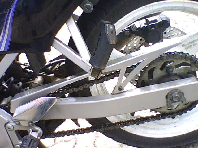

5. Anbauen, Freuen!
[attachment=2:16zuh8u3]Snapshot041.jpg[/attachment:16zuh8u3]
