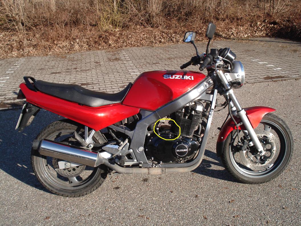

Hi.
Bei mir tropft immer wenn ich das Motorrad in der Garage stehen habe Benzin auf die im Bild gekennzeichnete Fläche. Das ist der Hubbel auf dem Motorblock. Ist der Vergaser undicht?

Benni
Standard Re: VERGASER LECKT
Ablassschraube kontrolliert?
Alt 17.07.2008, 21:55:13   #19
Ja.
bei technisch intakter Maschine ist der Deckel immer staubtrocken (von jeder Seite).

Alt 17.07.2008, 22:05:42   #21
Der Dichtungssatz enthält keine Vergaserteile!
Nur Motordichtungen.
Louis hat ein extra Vergaser-Reparaturkit (Artikelnummer 10042435).
Für beide Vergaser brauchst du 2 Stück.
Da sind alle Dichtungen drin, sofern der Spritverlust bei dir nicht andere Ursachen hat.
Vielleicht brauchst du ja keine neue Dichtung, sondern musst nur die Schwimmerkammerschrauben mal nachziehen...aber das kann ich aus der Ferne nicht beurteilen.

Das sind welche Schrauben?
Das Komische ist aber, dass es einige Zeit nicht getropft hat. Das war ein paar Tage trocken und dann hat es wieder mit siffen angefangen. Ich versteh mein Motorrad nicht. Kann ein Motorrad weiblich sein? Das wäre als Grund dafür am plausibelsten.
Alt 17.07.2008, 22:17:33   #23
Benni
Es Lächelt dich auf jeder Seite nur eine Schraube so ziemlich ganz unten am Vergaser an.
Der Kannst du direkt auf den Kopf gucken.
Nicht zu fest ziehen.. das sind wieder solche Butterschrauben
Alt 17.07.2008, 22:21:32   #24
Die Ablasschraube der Schwimmerkammer kann natürlich auch lecken, aber ich denke das würde er sehen.
Die Schrauben die die Schwimmerkammern am Vergaser halten sind von weitem weniger gut erreichbar:

Alt 17.07.2008, 22:32:13   #25
Weener
Die Ablassschraube bei dem siffenden Vergaser hat einen total durchgedrehten Kopf. Man sieht nicht mal mehr den Kreuzschlitz. Kann jetzt natürlich auch die Seiten verwechselt haben, ist ja auch schon spät. Aber gleich morgen früh schau ich mir mal die Schwimmerkammerschrauben an und zieh sie ggf. fest.

Alt 17.07.2008, 22:34:11   #26
Wenn die Ablassschraube so vergnaddelt ist, solltest du dir vielleicht eine neue besorgen (gibt´s beim Suzukihändler).
