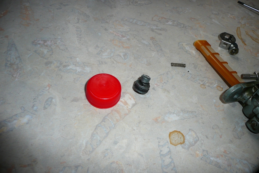

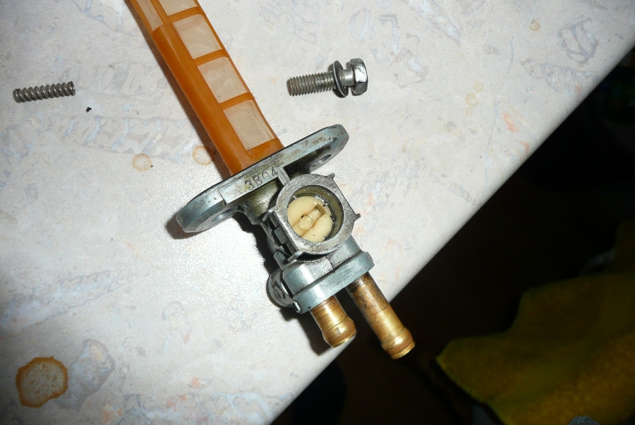

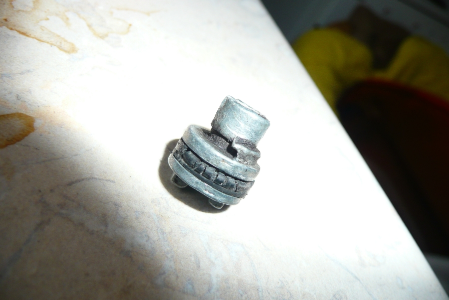

Moin moin, mein Benzinhahn hat sprit durchgelassen. Habe den auseinandergebaut und festgestellt, das eine dichtung total hinüber ist. siehe Bilder.
Wo krieg ich jetzt so eine Dichtung her, oder ist es einfacher neuen Hahn zu kaufen?

Die Dichtungen gibt es einzeln beim Suzukihändler.
Aber du wirst vermutlich günstiger kommen, wenn du von Louis den kompletten Hahn nimmst (sofern da die Dichtungen dabei sind).

Habe jetzt bei Louis ein O-ring Set für n 10er gekauft Nun ist alles dicht und der Hamburger Stammtisch hat auch was von Mit den O-ringen werden wir in der Zukunft keine Probleme haben
