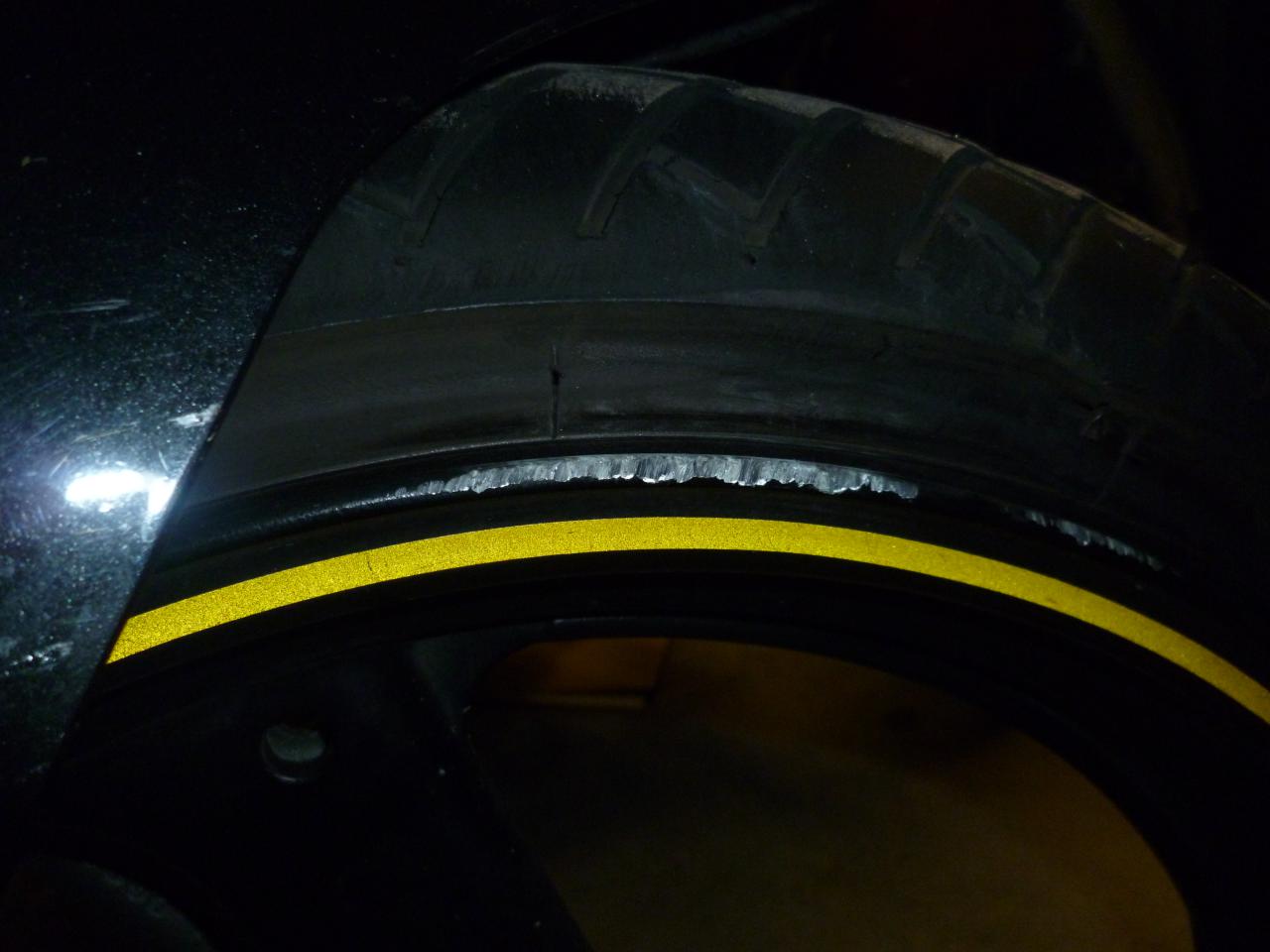

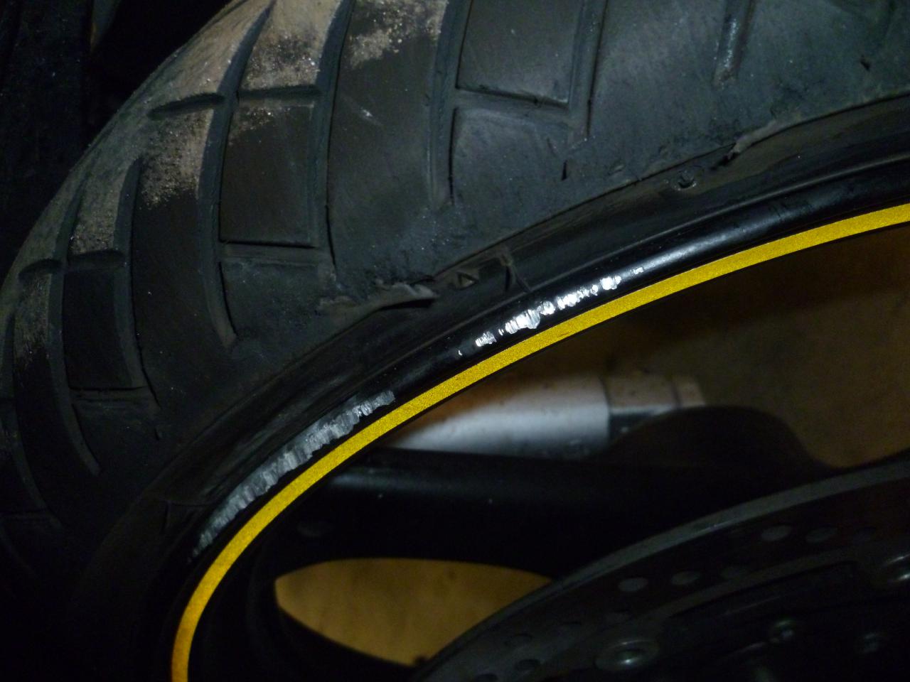

Da ist mir am Vorderrad aufgefallen dass die Felge angeschliffen ist :O.
An der Stelle wo die Felge angeschliffen wurde, ist auch der Reifen eingeschnitten . Ist nur im Mantel, also noch dicht... Aber kann man damit noch fahren?
Was für eine blöde Frage - natürlich nicht! Und wahrscheinlich gehört auch die Felge getauscht.
Ich kann gleich mal kurz n paar Bilder machen.

Felge und Reifen würde ich von einem Fachmann vor Ort begutachten lassen. Bei der Felge reicht es eventuell, die Scharten plan zu schleifen - aber nur wenn die Teile vom Felgenkranz, die den Reifen berühren, unbeschädigt sind. Aber wie gesagt, lass da jemanden von Fach drauf schauen und im Zweifelsfall tauschen - GS 500 Teile kosten gebraucht zum Glück nicht viel. Habe bitte immer im Kopf, welche Kräfte da wirken!

Der Reifen ist eh schon rissig, sieht man auf dem zweiten Bild ziemlich gut

Soo... heute noch eine Hiobsbotschaft... Felge hat auch was weg
Jetzt mal ne Frage von mir, kann ich auch eine Felge von vor 2000 nehmen?
Scheint ja irgendwie um 2000 rum ne Änderung vorne gegeben zu haben.
matze90 ist offline   Mit Zitat antworten
Alt 13.06.2013, 10:44:23   #41
Sicher, dass die Felge was abbekommen hat?
Ich würde wetten, dass alle Felgen der GS passen.
(Aber genau weiß ich es nicht)
Jop 5mm und -3mm seitlich... Lauffläche wurde noch nicht vermessen - aber die hat auf jeden fall ein seitlichen Schlag weg. Bevor mir die Felge nachher bei 160 um die Ohren fliegt tausch ich se lieber aus.

Alt 13.06.2013, 11:23:09   #43
Da die Felge eh hinüber ist, kannste da auch mitm Brenner rangehen.
Ein Heißluftfön tuts aber auch
Ohne Hitze würde ich es nicht probieren...
