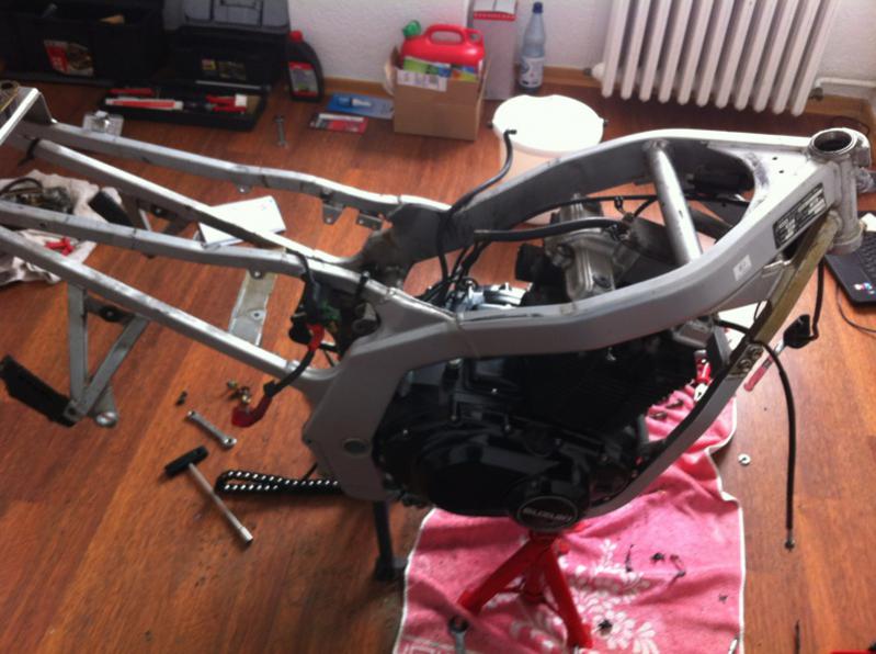

Die letzten Tage ist einiges passiert und das komplette Motorrad ist zerlegt und alle Teile gereinigt.
Nach und nach treffen alle bestellten Teile ein.
PS : Motor ist auch schon raus

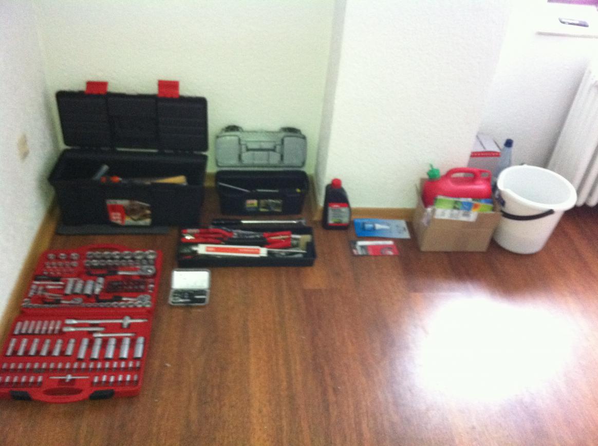

So heute Felgen abgezogen und Lager rausgedrückt.
Teile zum Sandstrahlen und Pulvern weggebracht.

Oh ha, der arme Boden
Aber bis jetz gute Arbeit, weiter so.
www.spezialgeruestbau.de
Alt 17.02.2012, 13:35:07   #4
Max500e
Benutzerbild von Max500e
Registriert seit: 16.02.2012
Ort: Bad Oeynhausen
Beiträge: 18
Kilometer: 27000
schrauben im wohnzimmer?
geil!

Naja, ehemaliges Schlafzimmer

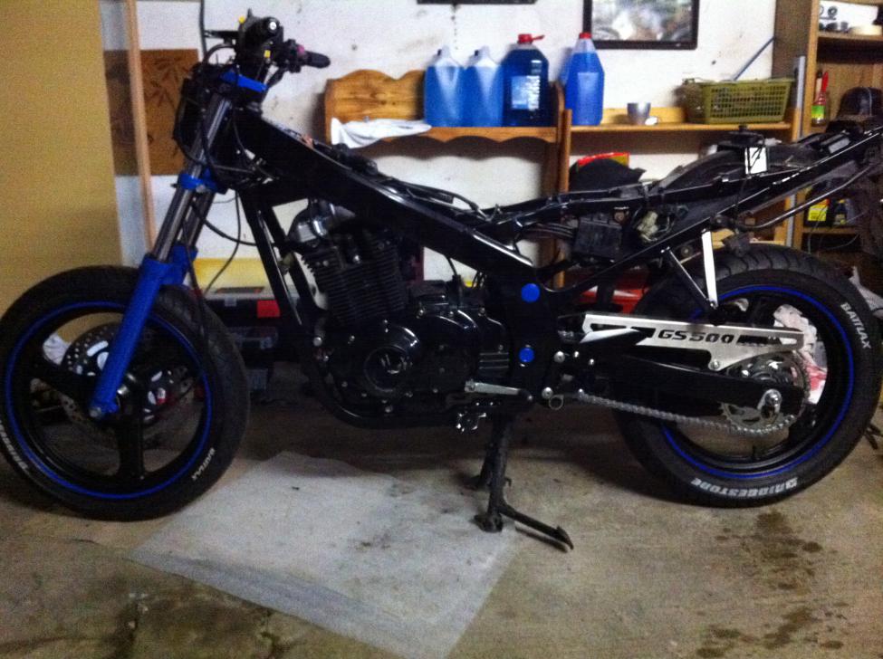

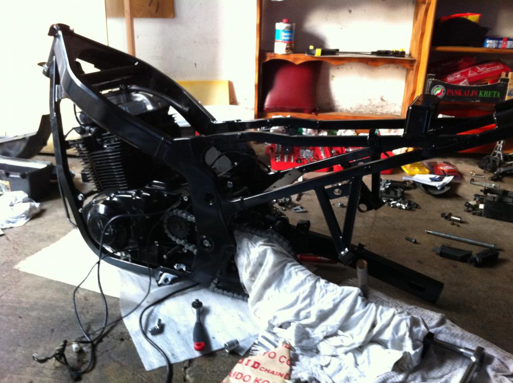

So bin jetzt in eine Halle meiner Arbeitskollegin gezogen. Größe = doppelgarage.
Heute Hochzeit zwischen Motor und Rahmen und schwinge ist auch dran.
Morgen gehts weiter...

Hier erstmal die heiß ersehnten Bilder für dich Goose

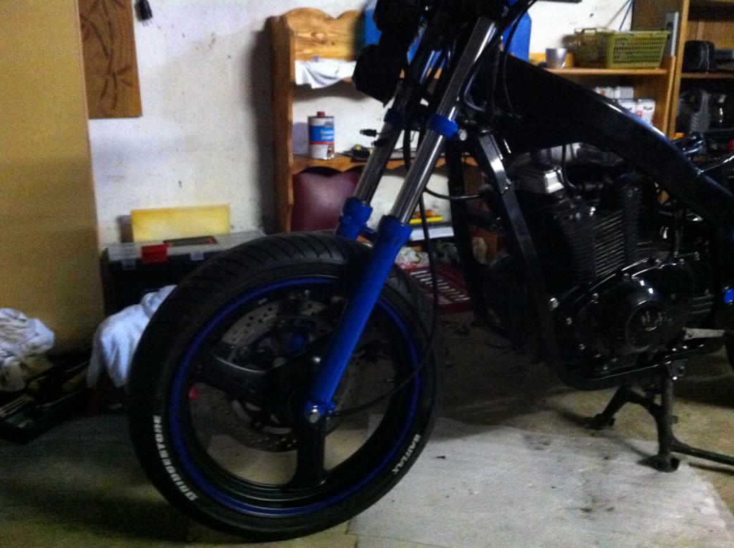

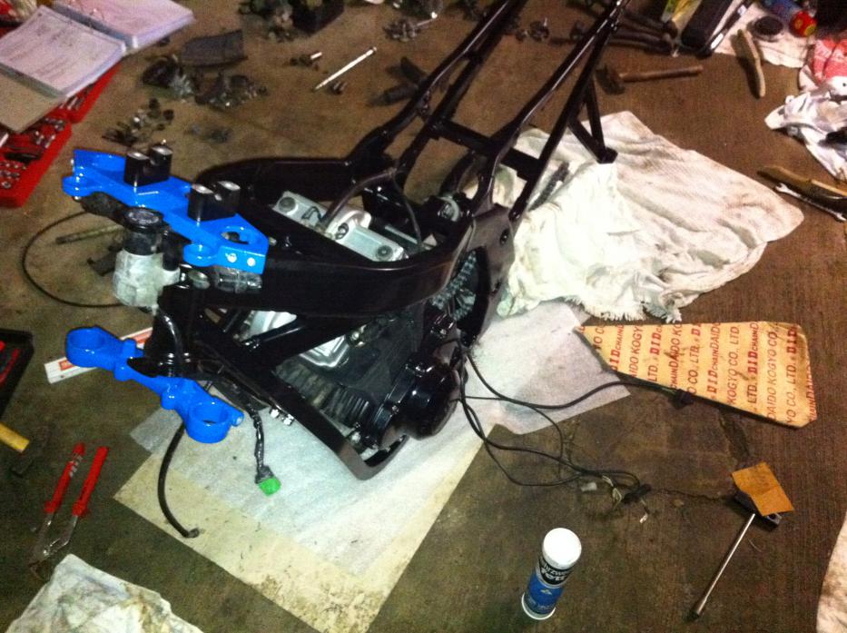

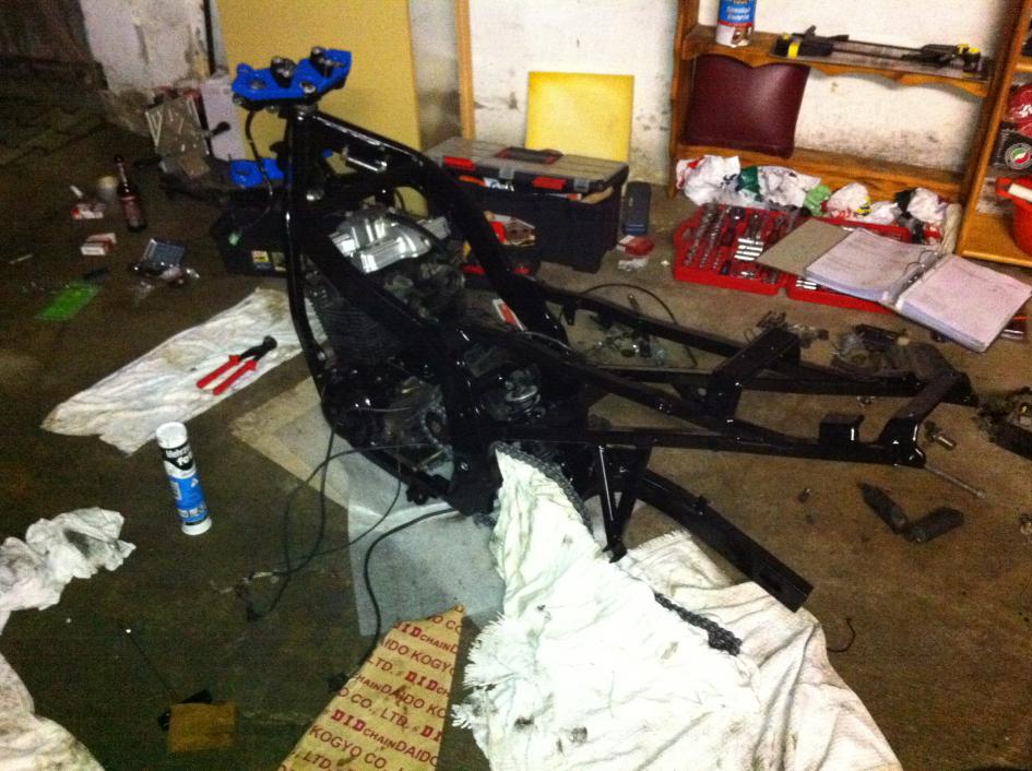

So heute habe ich nicht ganz so viel Zeit gehabt.
-Schwinge nochmal nachgezogen
-Lenkkopflagerschalen ausgetrieben und neues Lenkkopflager verbaut
-Gabelbrücke montiert
Hits:	379
Größe:	109,3 KB
ID:	12605   Klicke auf die Grafik für eine größere Ansicht
Hits:	406
Größe:	107,1 KB

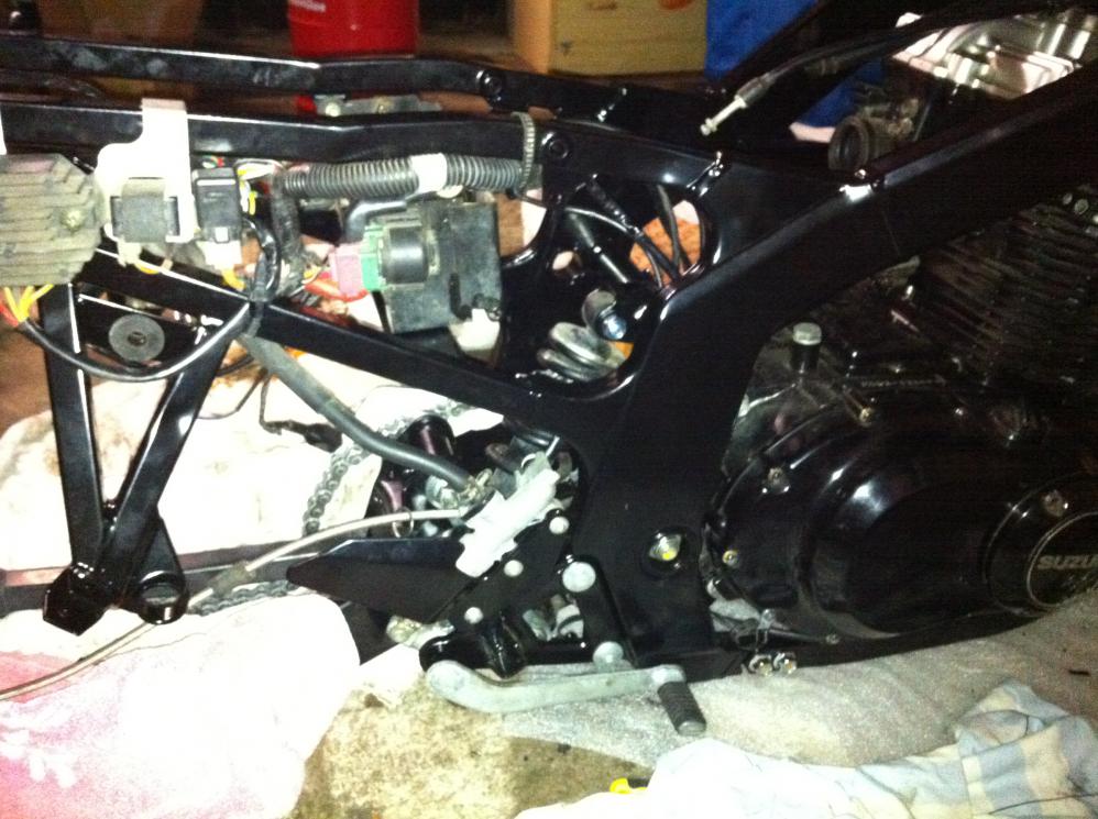

So heute wieder nen bischen was geschafft.
-Kabelbaum verlegt und fixiert
-Lenker montiert
-Hinteren Bremskreislauf mit Rastenplatte montiert

Alt 04.03.2012, 20:33:01   #14
nicht schlecht mit dem Pulver.
Die Zusammenbauweise ist etwas gewöhnungsbedürftig, aber DU musst ja schrauben daran.
Warum haste keine F Aufsatzbrücke genommen, oder zumindest die alte Brücke rund gefrässt an den Stummelaufnahmen????
Da machste Dir so eine Menge Arbeit und dann sowas.

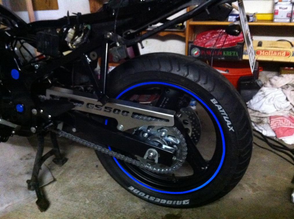

Alt 07.03.2012, 16:04:13   #18
Marsl
Benutzerbild von Marsl
Registriert seit: 03.08.2011
Ort: 34270 Schauenburg
Beiträge: 193
Kilometer: 48354

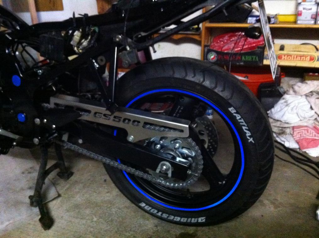

So heute ging es ein Stück weiter....wenn alle Teile auf die ich noch warte bis freitag da sind geht es Samstag in die letzte Runde und dann sollte die süße wieder laufen...

Alt 07.03.2012, 17:48:21   #19
Zwei Sachen die du überprüfen solltest, erstens die Kettenspannung, die sieht etwas sehr stramm aus. Zweitens die vordere Steckachse sieht so aus als ob sie falsch rum drin steckt, Mutter soll auf der linken Seite(in Fahrtrichtung) sitzen, so wie hinten.
Alt 07.03.2012, 17:59:10   #20
Marsl
Beiträge: 193
Kilometer: 48354
Mit der kettenspannung gebe ich dir recht...
Aber laut Microfiche sind die steckachsen richtig montiert... Habe mich auch gewundert das sie unterschiedlich rum reinkommen...
Geändert von Marsl (07.03.2012 um 18:15:21 Uhr)
Alt 07.03.2012, 18:11:28   #21
Dreh die vorderste einfach um, das ist besser, die Teilezeichnungen sind da manchmal nicht ganz so genau.

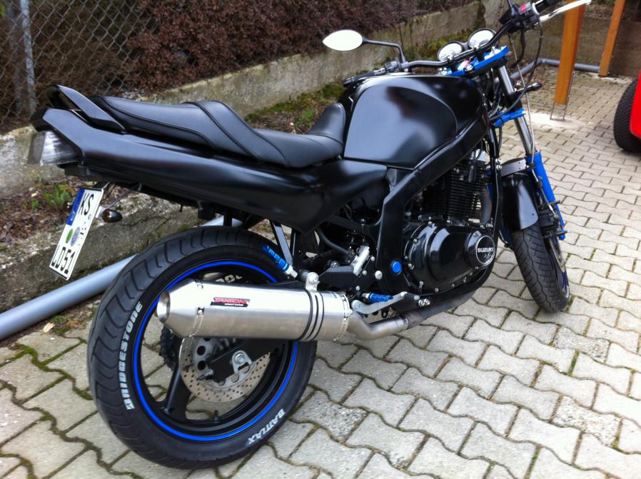

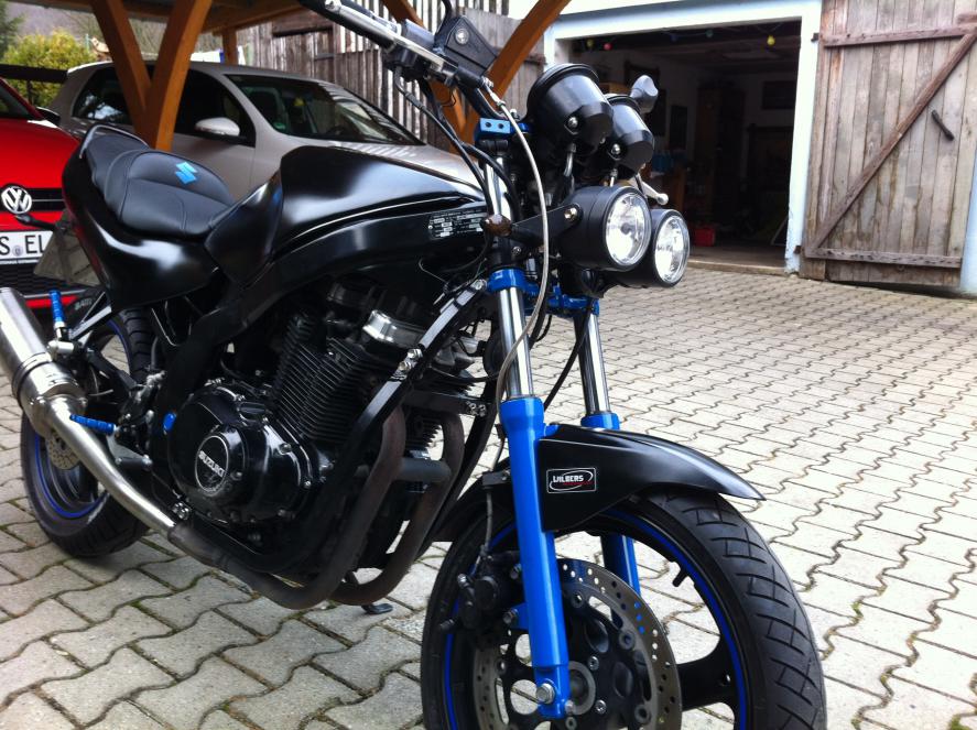

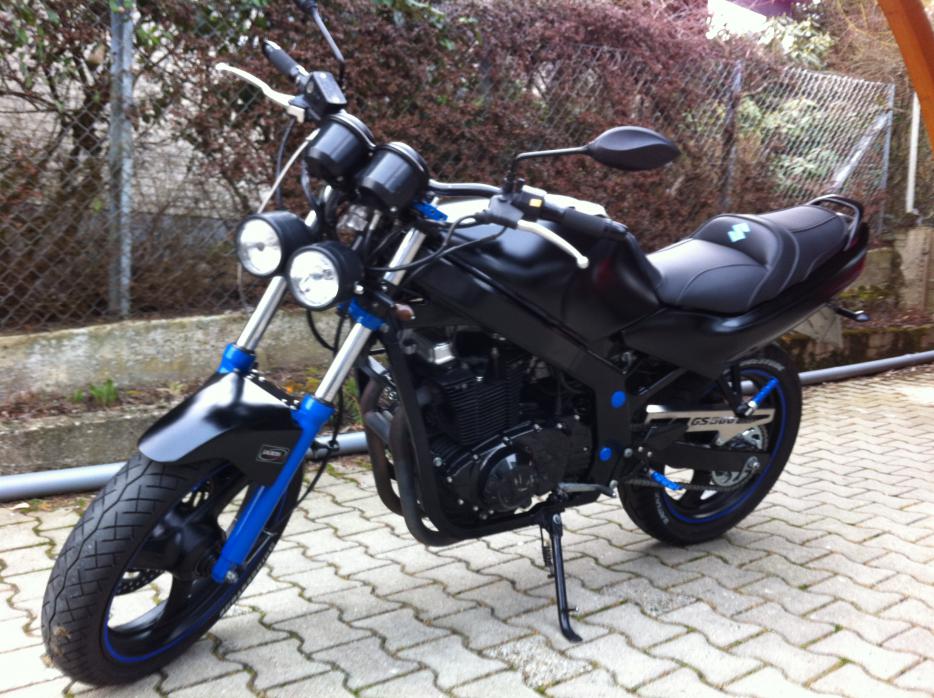

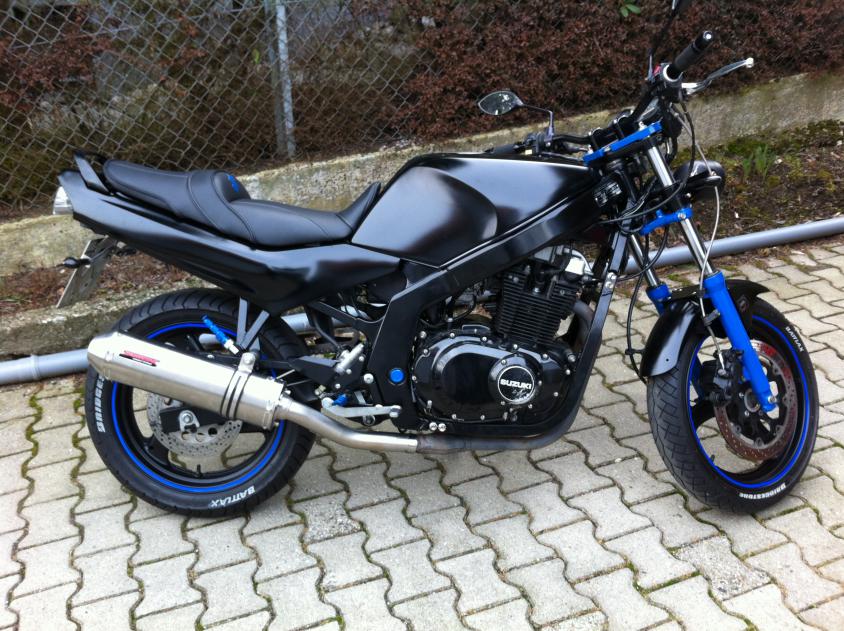

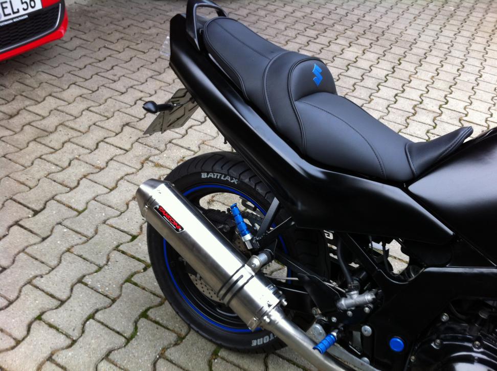

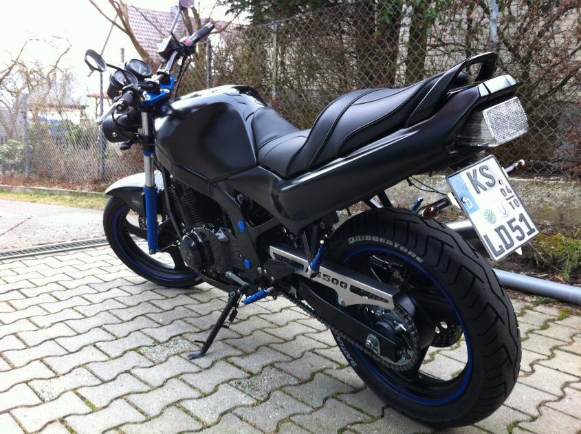

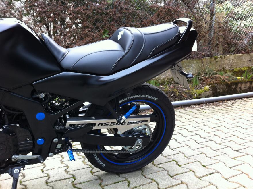

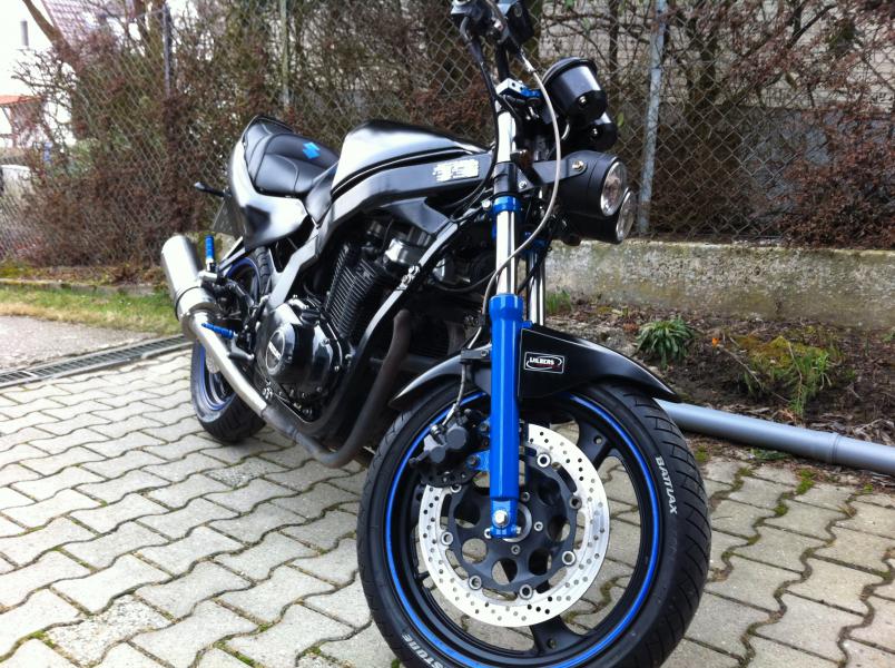

So meine Lieben,
es ist vollbracht. Heute die letzten Feinheiten erledigt wie Kupplung eingetsellt, Bremse entlüftet, Kette nachgespannt und Alles nochmal nachgezogen. Aber nun hier die Bilder. Ich freue mich über eure Meinugen...

Alt 17.03.2012, 21:06:50   #24
Also zwei Dinge fallen mir auf, der Krümmer den haste vergessen schwarz zu machen, und wie ich dir das schon gesagt habe, die Lücke zwischen dem Scheinwerfer und dem Tacho ist zu groß, wenn du den nicht weiter hoch schieben kannst, besorg dir so ne kleine schwarze Scheibe für Doppelscheinwerfer und schraub die da hin, dann sieht man das nimmer.
Sitzbank find ich sehr schick, und das blau passt besser als ich dachte.
Viel Spaß beim fahren.
