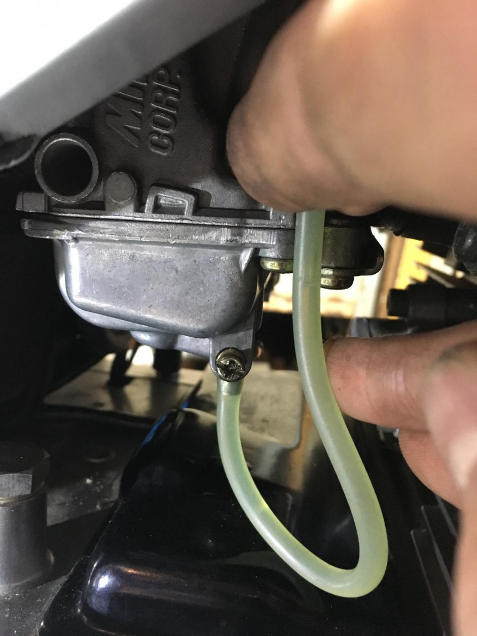

Ich habe mal ein paar Bilder vom Benzinstand gemacht.
Bild 1. Zeigt den Stand nach dem Einbau, ohne den Motor laufen zu lassen + Benzinhahn auf Pri , Moped auf dem Hauptsänder (Rechte Vergaserseite)
Bild 2. Zeigt den Stand nach dem Einbau, ohne den Motor laufen zu lassen + Benzinhahn auf Pri, auf dem Hauptständer (linke Vergaserseite)
Bild 3. Zeigt den Stand nach dem Probelauf und der Bezinhahn steht auf On, Moped auf dem Hauptständer (linke Vergaserseite)
Bild 4. Zeigt den Stand nach dem Probelauf und der Benzinhahn steht auf On, Moped auf dem Hauptständer (rechte Vergaserseite)
Bild 5. Zeigt den Stand nach dem Probelauf und der Benzinhahn auf On und das Moped auf dem Seitenständer (lRechte Vergaserseite)
Bild 6. Zeigt den Stand nach dem Probelauf und er Bezinhahn auf On und das Moped auf dem Seitenständer (Linke Seite)
Bild 7. Alte Schwimmernadelsitze mit Dichtung.
Was sagt ihr zu dem Schwimmerständen? Kann ich das so lassen?

Du könntest mal probieren den Schwimmerstand bei laufendem Motor zu prüfen.
Abgesehen vom Schwimmer könnte es auch noch am Benzinhahn liegen, geknickten/alten Schläuchen.
Was die aktuellen Schwimmerstände angeht... ich würde die Schwimmer so einstellen, das der Flüssigkeitsstand mit der Trennkante gleich hoch ist.
Wie läuft das Moped im aktuellen Zustand?

Der Schwimmerstand ist zwar nicht unwichtig aber auch nicht super wichtig.
Wenn die Vergaser nicht überlaufen und damit der Motor überfettet, der Motor sauber läuft, ist das mit dem Schwimmerstand auch dann ok, wenn er nicht 100%ig stimmt.
Der Benzinstand im Schlauch sollte in etwa auf dem Niveau der Schwimmerkammeroberkante stehen.
Da das Motorrad jedoch in den seltenste Fälle exact waagerecht steht, hat man im eingebauten Zustand mit der Schlauchmethode ohnehin nie einen exacten Wert. Die Schlauchmethode soll ja auch nur der Fehlersuche dienen.
Der Schwimmerstand wird im ausgebauten Zustand der Vergaser mit abgenommenem Schwimmerkammerdeckel mit einem Messwerkzeug eingestellt. Wenn da der Wert stimmt, stimmt es.
Alt 31.10.2016, 11:50:52   #6
Auf der einen Seite ist der Schwimmerstand zu hoch.
Die Schwimmernadelventilsitze solltest du wirklich bis zum Anschlag in die Vergaser drücken. Sonst verfälscht dir das den Schwimmerstand.

Wollte heute nochmal mit der Schlauch-Methode nach dem Fahren schauen wie der Schwimmerstand aktuell ist. Also den BH auf Pri gestellt und gemessen.
Die rechte Seite ist super aber wenn ich den Schlauch auf die linke Seite aufstecke kommt dort zwar Sprit aber mit Unmengen an Luftbläschen so das ein ablesen unmöglich ist. Habe es bestimmt 10 mal wiederholt aber immer wieder alles voll Bläschen. Aber an "Schlauch aufstecken BH auf Pri stellen" kann doch nicht so schwer sein was mache ich falsch?
Den Schwimmernadelventilsitz habe ich bis Anschlag in den Vergaser gedrückt nur lässt er sich dann immer noch kreisförmig bewegen. Aber halt nur minimal.
Die Standdrehzahl steht zur Zeit bei etwa 1450-1550 U/min.
Und hält man die Hände an die Schwimmerkammern knallt es manchmal im linken Vergaser und dann geht auch die Drehzahl bestimmt um 200u/min runter.
