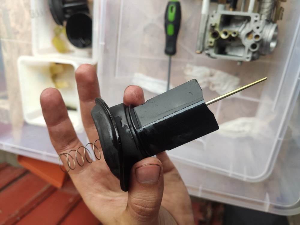

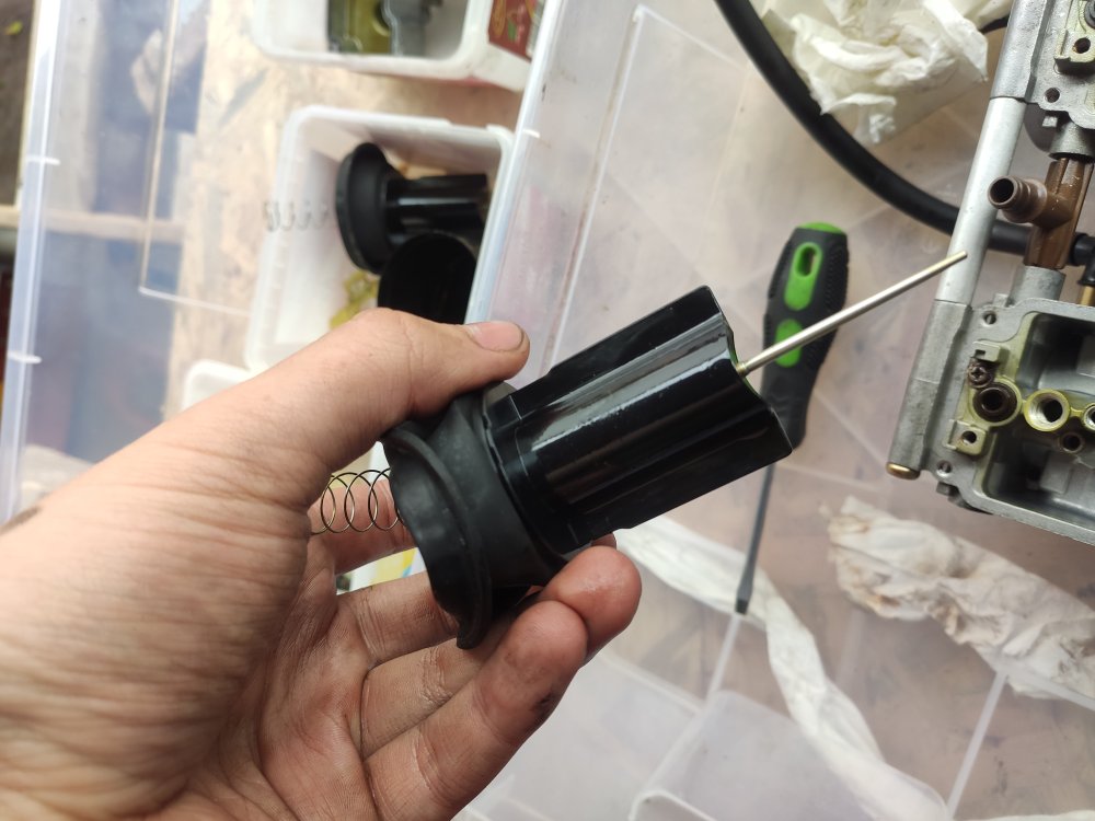

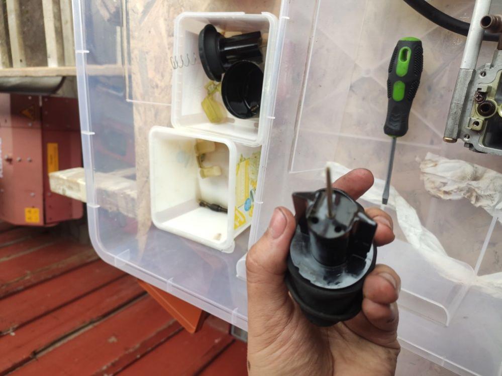

Hallo ich habe mir eine 2004 GS 500 U gekauft, die in den Papieren gedrosselt eingetragen ist.
Beim Vergaser Reinigen ist mir aufgefallen dass die Gasschieber keine Bohrungen besitzen vgl Foto.
Hat die GS dann volle Leistung oder sind mit den Bohrungen die Löcher Richtung unten gemeint?
LG Maxi

Nein, in der gedrosselten Version wären Gasschieber verbaut, die Bohrungen an der langen Seite aufweisen.
