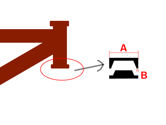

Moinsen, da ich mein unteres LKL nicht richtig eingetrieben hab, bin ich nun auf der Suche nach den Maßen für die obere Hälfte vom unteren Lager, damit ich mir irgendwas suchen kann, womit ich das eintreiben kann.
ich bräuchte den durchmesser A und die breite vom Steg B.
Wär nett, wenn einer, der grad n altes Lager hat mal eben nachmessen könnte...

Alt 28.06.2008, 15:52:44   #10
Standard Re: LKL - unteres Lager, obere Schale Maße...
Sooo...hab die Teile auf Anhieb gefunden!
Hast du das untere LKL (das auf der Lenkungsachse sittz) schon getauscht?
Wie hast du's runterbekommen und wie hast du das neue Lager auf die Achse getrieben?
(könnte dir einen geschlitzten Innenring mit dazulegen, dann hast du alles beisammen)
Hier mal ne kleine Anleitung (für kommende Generationen )
Die Lagerschalen oben und unten im Lenkkopf kann man mit einem flachen Meißel heraustreiben, da die Ränder der Schalen überstehen.
Am unteren Lager auf der Steuerachse entferne ich immer den Käfig mit den Rollen und schlitze dann mit nem Dremel diagonal den Innenring. Dann ein gezielter Schlag mit dem Meißel und der gesprengte Ring kann dann einfach vom Joch getrieben werden. Beim Schlitzen aufpassen, nicht zu tief (in die Achse) zu schneiden.
Die Lagersitze immer gründlich fetten damit es besser flutscht.
Die Lagerschalen im Rahmen kann man sehr gut eintreiben, indem man die alten Schalen verkehrtherum aufsetzt und dann auf diese schlägt (darauf achten, dass man nicht verkantet, also möglichst gerade ansetzen). So vermackt man sich nicht die neue Schale.
Beim unteren Lager auf der Achse kann man den alten geschlitzten Innenring Kopfüber aufs neue Lager setzen und dann von oben mit einem Meißel gleichmäßig rundrum arbeitend eintreiben. Der Vorteil dabei ist, dass man den Käfig der Rollen nicht beschädigt.
Ob ein Lager am endgültigen Platz sitzt hört man ganz gut am metallischen Klang.
Wenn man also sein Lenkkopflager wechselt, sollte man sich die alten Schalen und den Innenring des Lagers auf der Steuerachse zumindest bis nach dem Einbau aufheben.
Trotzdem nochmal die Maße:
Lagerschalenaußendurchmesser:
oben: 47mm
unten: 55mm
Innenringinnendurchmesser des untersten LKL:
30mm.

gewechselt ist alles schon. mit hammer und meißel hab ich das mit nem kumpel gemacht. und beim eintreigen haben wir für die obere schale des unteren lagers ein brett genommen, davor gehalten und dann ordentlich mim hammer drauf. kumpel meinte, wenn das plan mit dem sitz ist, dann treibt sich das beim festziehn von selbst ein. tja - wohl eher doch nich...und daher bin ich ja nu auch die ganze zeit auf der suche...

aber eine frage noch: vom unteren LKL, haben da beide lagerschalen den selben außendurchmesser?
die untere hälfte vom unteren lager hab ich nämlich noch in nem gelben sack gefunden...
