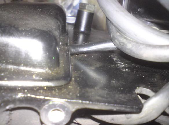

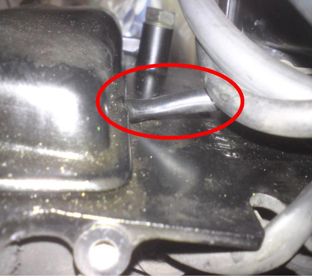

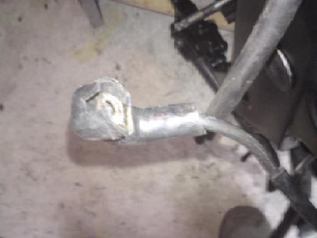

so hat was länger gedauert
also das erste bild zeigt das ende des kabels und das zweite wo das raus kommt ( direkt unterm vergaser)

Was zum geier ist das für ein Bild??? Andere malen bessere Bilder^^
Oben am Motor mit Gummikappe,.. aber die Kupplung ist es nicht oder???

ist ja schonmal was,..
auf jedenfall sind auf dem bild2 rechts die benzinschläuche zu sehen,..
in der mitte das Kabel für den Anlasser und unten die Kable für den Ständerkontaktgeber und noch ein 2tes,.. (mir ist der name entsfallen) ist gleich nebenan,.. gelötet,. links/oberhalb des vorderen Ritzel´s
Alt 17.03.2010, 18:21:20   #14
des ist des kabel zum anlasser, des solltest du oben am anlasserrelai fest machen
weil masse kriegt der anlasser ja auch übern motor->rahmen
anlasserrelai hockt auf der rechten seite da ist ne sicherung dran

also ich meine dieses hier

also doch antwort e)
http://www.img-host.de/bild.php/34091,uuJ5WQB.jpg
das kabel vom starter
