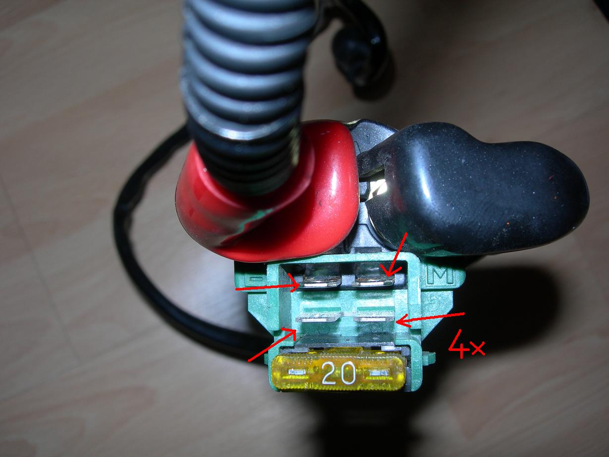

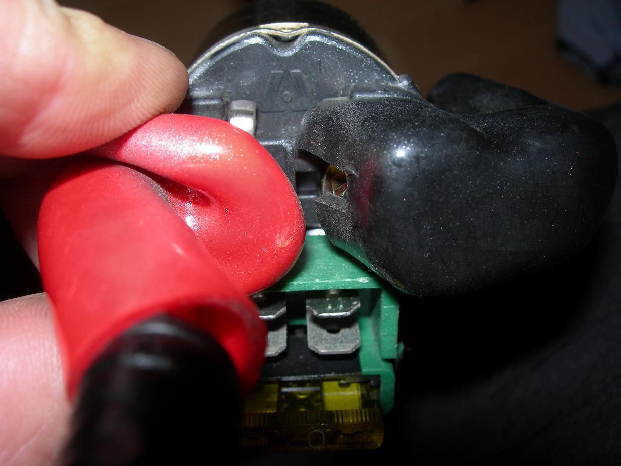

Ich habe mir mal ein neues Anlasserrelais besorgt und wollte es heute einbauen, doch dann stand ich vor einem Problem
Am alten sind 2 Kabel festgelötet, am neuen habe ich jedoch keine Anschlüsse, an denen ich etwas löten kann.
Ich denke auf den Fotos wird es deutlicher...
Könnt ihr mir sagen, was ich nun machen soll?

ich würd mal sagen, die zwei gelöteten kabel haben da nix zu suche.
wo gehen die zwei kabel hin?
schlies es doch mal an und schau ob alles läuft.

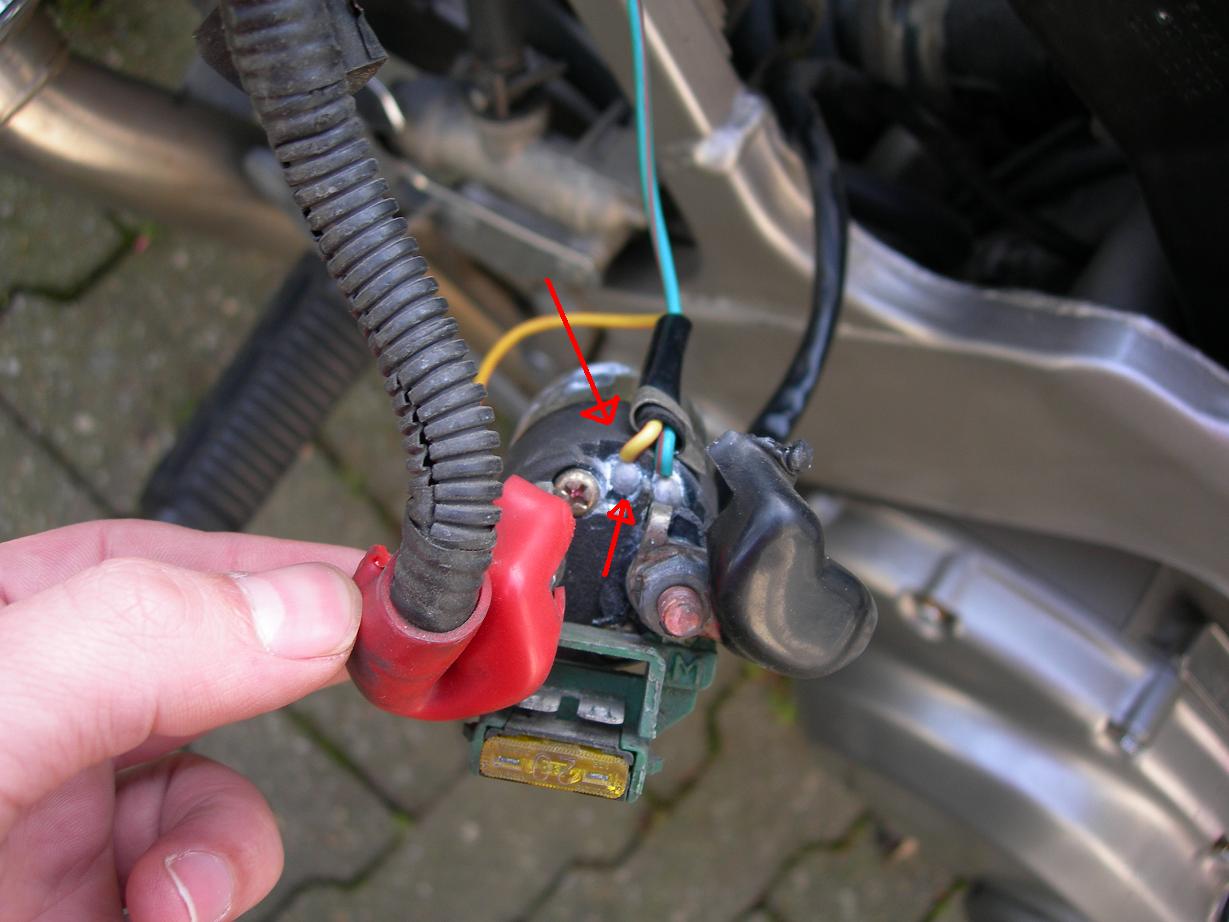

Standard Re: Startprobleme - Anlasserrelais überbrückt
Ah, ich habe jetzt gesehen, wo die Kabel an das neue Relais kommen.
Beim alten gab es nur 2 Steckplätz, beim neuen aber 4.
Gibt es da eine Ordnung, die ich beachten muss?
Könnt ihm mir noch sagen, wie diese Stecker heissen, weil ich mir die vorm Einbau dann noch besorgen muss.

Die nennen sich Quetschkabel - Flachstecker , glaube ich ; gibts im Baumarkt oder Werkzeug-Handel .

flachstecker oder steckverbinder.... bekommst du wie schon gesagt in jedem baumarkt.
findet man auch in jeder gut sortierten schrauberstätte

Dein neues Relais hat wohl 2 Kontakte, einfach mal durchklingeln welche 2 zusammengehören. Achte auf Öffner und Schließerkontakte!
