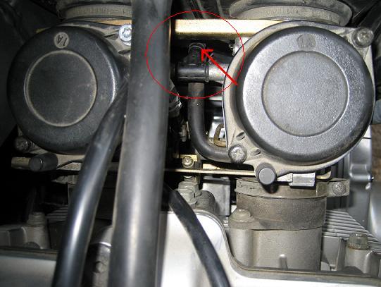

Hallo Freunde!
Habe folgendes Problem:
- Gs 500 E ausgewintert
- Angelassen
- Festgestellt, dass sie Sprit verliert (nur bei laufendem Motor!!!)
- Tank abgebaut und geschaut, wo das Benzin herkommt
Ich denke es kommt aus folgender Öffnung bim Vergaser, die auf dem Bild markiert ist.
[attachment=0:2bahv80j]IMG_1184_klein.JPG[/attachment:2bahv80j]
Sieht so aus, als wenn da ein Schlauch drauf gesteckt sein sollte. Wenn ja, welcher? Ich hab keine gefunden, der lose rumhängt.
Es kann auch sein, dass der Sprit wo anders rauskommt, aber auf jeden Fall aus der Gegend!
Bitte helft mir!
(Bitte für Anfänger erklären!!!)

Ja mein Freund, deine Schwimmernadelventile sind vermutlich undicht.

Und was heißt das im Klartext?
Muss ich jetzt in die Werkstatt, oder kann ich da selber was machen?
Gehören da dann neue Schwimmernadeln rein, oder muss ich da nur was sauber machen?

naja du solltest dir das scho neu holen
im reparatursatz sind doch schwimmernadelventil drin und sämtliche dichtungen
oder seh ich das jetzt falsch??

Hallo nochmal!
Hab jetz die Vergaser rausgebaut, den Schwimmer aufgemacht und die Nadeln mal bewegt. Dann alles wieder zusammengebaut, Ölwechsel gemacht und siehe da: Es läuft kein Benzen mehr aus.
Jetzt kommt allerdings vom Auspuff weißer Rauch raus, hab aber im Forum gelesen, dass das normalerweise nur Kondenswasser ist und das aufhört, wenn man mal die Kiste warmfährt. Mach mir wegen dem also relativ wenig Gedanken.
Danke nochmal für eure Hilfe. Ohne das Forum hätt ich das nicht geschafft.
Viele Grüße
Michael

Ja, die Schwimmernadelventile können auch mal in ihrem Sitz etwas ankleben oder klemmen, wenn sich da der weiß/gelbliche Belag gebildet hat.
Wenn man Glück hat lösen die sich wieder.
Das sollte man aber im Auge behalten, die könnten wieder klemmen.
Wenn du willst kannst du ja mal so Vergaserreinigungszeugs ins Benzin geben, vll. hilfts was.
Kondenswasser ist völlig normal, das gibts bei allen Verbrennungskraftmaschinen. Bei der Verbrennung von Benzin, Diesel, Alkohol, Gas usw. entsteht auch immer ein gewisser Prozentsatz Wasser und das kondensiert. Wenn der Auspuff noch kalt ist, kondensierte es schneller, so dass man es sehen kann.
Eventuell hast du auch etwas Kondenswasser im Tank. Das sammelt sich im Winter manchmal an. Einfach regelmäßig mal einen Schluck Spiritus in den Tank geben, das bindet das Wasser und sorgt dafür, dass es sich im Benzin besser löst, keine Tropfen bildet und mit durch den Vergaser geht.
Ansonsten ist weißer "Rauch" nicht schlimm.
