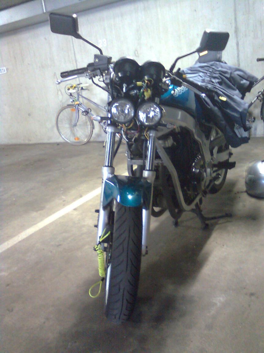

Hi zusammen,
hab mir vorhin diese Blinker gekauft und gleich (mit einigen kleinen Schwierigkeiten; siehe Bild ) angebaut. Mal abgesehen davon, dass es (noch) nicht zum Scheinwerfer passt, hab ich ein Problem:
Das Gewinde der Blinker ist zu lang und ich kann den Scheinwerfer nicht mehr richtig einstellen. Momentan leuchtet er gefühlt in den zehnten Stock.
Kennt einer von Euch da ne Lösung?
Oh und Punkt Nr.2: Trotz eingebauter Widerstände kommt mir das Blinken sehr schnell vor. Hab auch ein kleines Video davon gemacht. Ist das zu schnell oder normal?
Grüße, Knotenfrosch

Dann flex' doch 1cm oder wie viel auch immer einfach ab...
(Wenn du keine Flex daheim hast, dann viel Spaß beim feilen )

Zuerst hatte ich ja auch an ne Metallsäge gedacht, aber falls ich die Kabel durchsäge, würd ich mir vor Wut in den A... beißen!
Aber wie heißt doch so schön das Sprichwort? Feile mit Weile.

dann unterlege doch auf der Aussenseite um 1 cm mit Hilfe eines Hohlrohrs und schon passt es wieder mit der Verstellung!

Kannste von außen nicht einfach ne Mutter mit festdrehen? Haste direkt den Abstandshalter

Einfach abbauen, in Ruhe flexen/sägen/feilen/was auch immer und dann wieder dranbauen.
Ist doch viel einfacher oder?

also ich habe das Gewinde gerade so ranbekommen.Hatte das gleiche Problem.Musste aber bissle die Scheinwerferhalterung lösen.

Zuerst nimmst du diesen schwarzen Gummistopfen aus dem Gewinde. Danach nimmst du dir ne Eisensäge und spannst den Blinker in einen Schraubstock ein. (natürich nicht am Kunsstoff einspannen ) Dann sägst du das Gewinde rundherum vorsichtig ab. 1 cm sollte reichen. Musst aber aufpassen, dass du die Kabel nicht erwischst. Danach die Enden mit ner Pfeile entgraten und abrunden.
Zuerst wird die Mutter schlecht raufgehen. Am besten die Mutter einfach mal n paar Mal rauf und runter. Zum Schluss einfach den Gummipröppel wieder rein und fertig.
Bei mir hats super funktioniert...
Warum hast du die kurzen genommen? Hol dir lieber die langen. Die sind nicht viel länger und du bekommst keinen Stress mit den Graukitteln. Bei den kurzen hast du den Mindestabstand zum Scheinwerfer nicht.

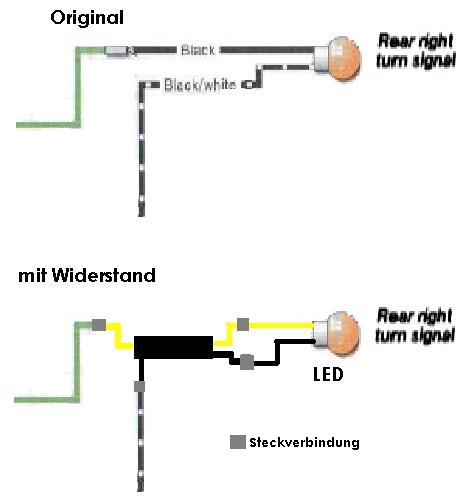

An jedem Blinker in Reihe. Kann mir nämlich schlecht vorstellen, dass der Widerstand intern parallel geschaltet ist. (siehe Zeichnung)
@Damui & Don:
Könntet Ihr Euch bitte einigen ob da was kaputt gehen kann? Ich möchte nämlich keine neuen Blinker kaufen müssen. (mit der Ausnahme, dass ich vorne die Kurzen am Mo in die lange Version tausche).

Ich habs seit nem halben Jahr so. Funzt! Wenn du es kurz tauschst, um zu sehen, ob die Kabelbelegung vlt anders ist, sollte da nichts passieren. Ist es mit anderer Kabelbelegung besser, kannst du es wohl auch so lassen.
Natürlich gebe ich keine Garantie, aber auch beim kurzzeitigen Vertauschen darf da nichts kaputt gehen.

Wenn ich sie kurz vertausche, bleiben die Blinker aus. Nunja, wenn ich die vorderen Blinker morgen tausche, kauf ich mir halt noch ein Relais dazu. Sind nur 12 Öcken, die kann ich verschmerzen.

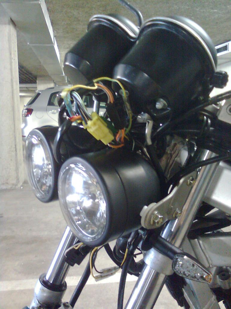

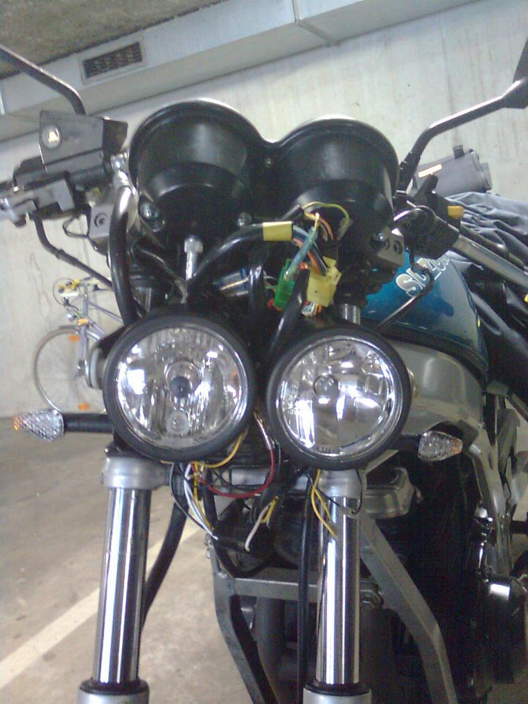

So, der neue Scheinwerfer hängt.
Aber das war ein ziemliches Gemurkse, die ganzen Kabel aus dem Weg zu bekommen. Heißt für mich: Der Kabelbaum muss definitiv am Wochenende unter den Tank und passend gekürzt werden.
Ich hoffe mal, das ist nicht allzu schwierig, wenn ich mir alle Kabel vorher markiere und Strang für Strang vorgehe. *glaub*
Bild hab ich jetzt keins mehr gemacht, aber das liefere ich morgen früh nach, wenn es etwas heller ist. Jetzt werd ich erstmal noch ne kurze Runde drehen, um die Scheinwerfer richtig einzustellen. Will ja niemanden blenden.

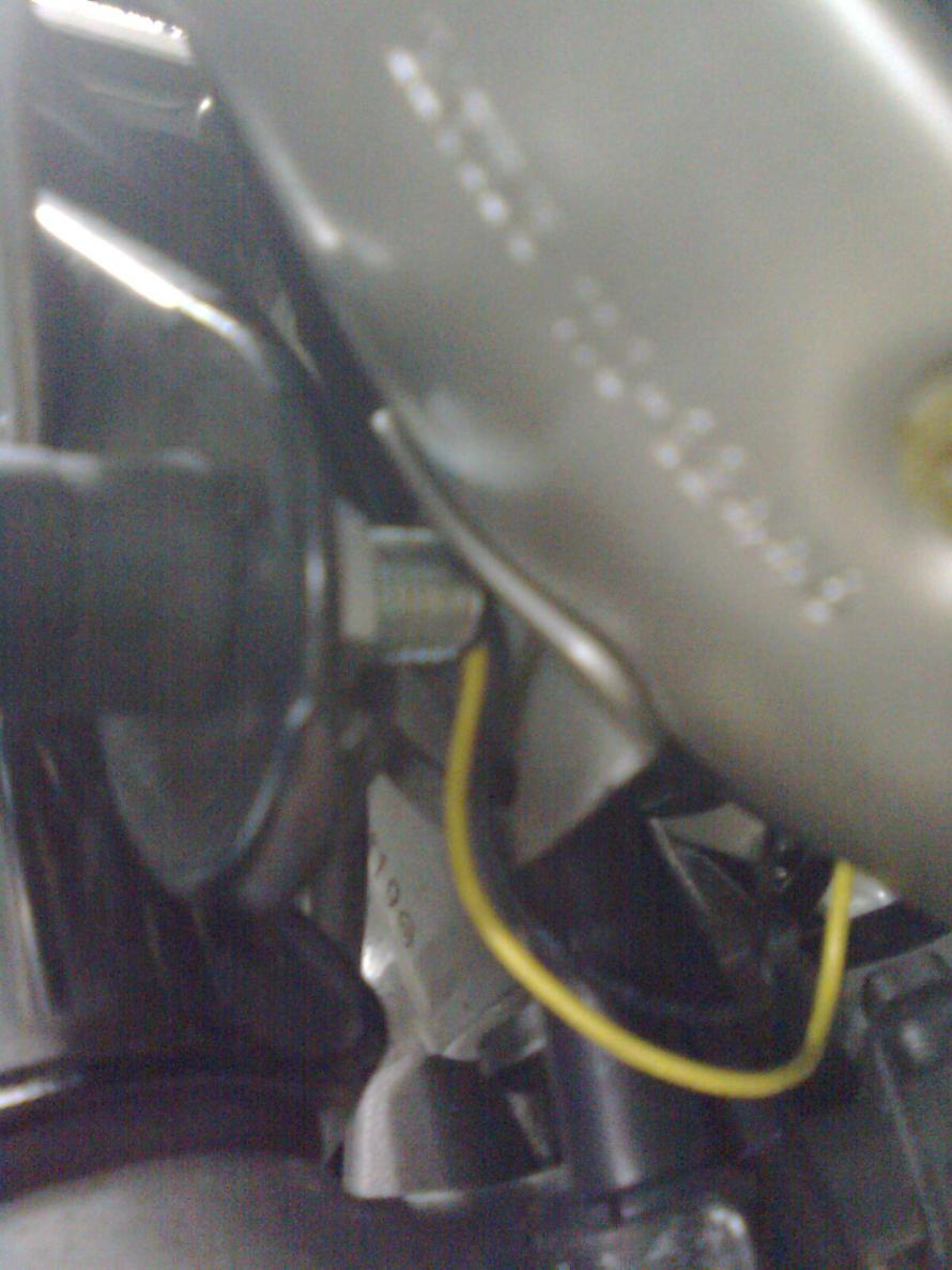

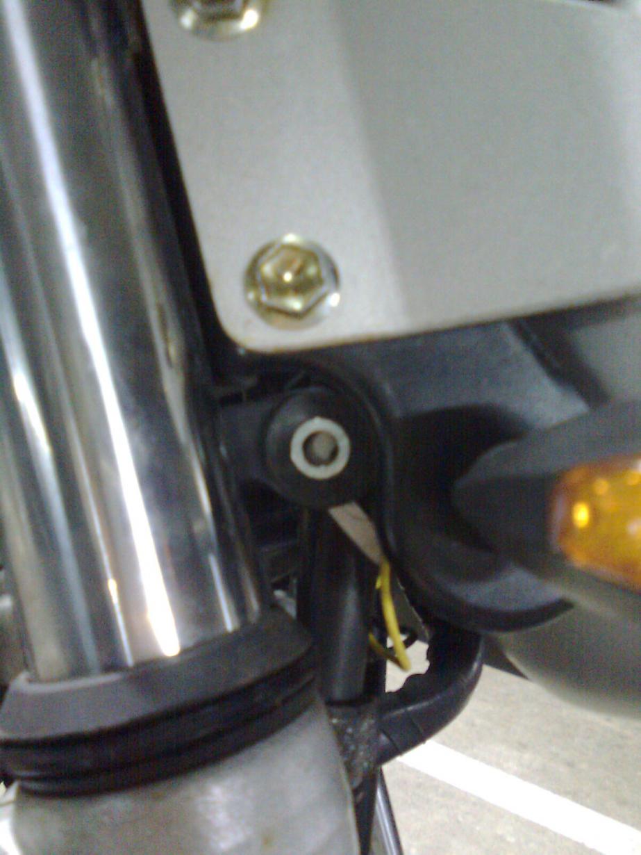

So, hier sind die versprochenen Bilder.
Zu allem übel sind mir gestern noch beide Blinker links ausgefallen. Will heißen: ich muss mich heute zusätzlich zum Kabelbaum auf Fehlersuche begeben.

Hast du mal darüber nachgedacht, dass das lange Gewinde eventuell dazu gedacht war, die Blinker zu kontern, damit die sich nicht lösen und verdrehen?
Alt 22.04.2011, 14:06:56   #31
Nö, aber jetzt fände eine Kontermutter Platz. Danke für den Tipp.
