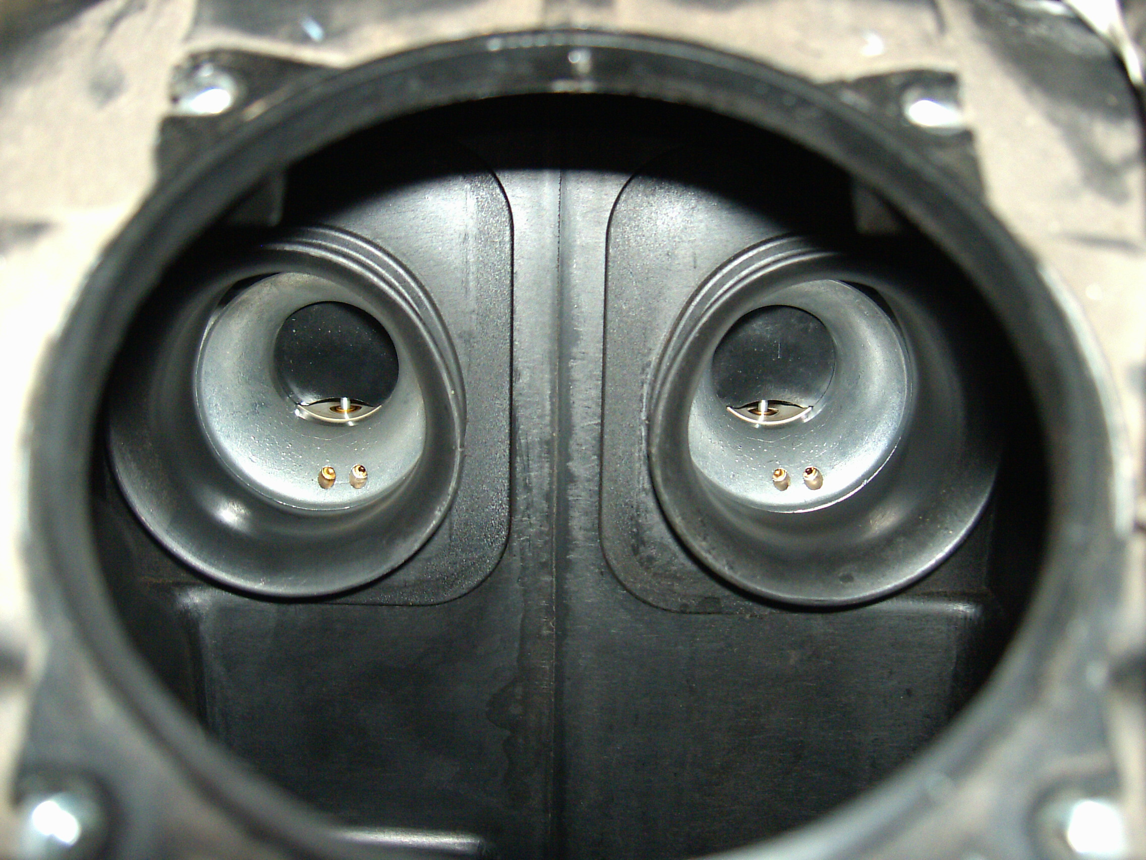

Bin ja gerade am umbauen. Hatte dabei den Luftfilter raus und habe bemerkt das der Durchlass zum Vergaser stark reduziert ist. (siehe Foto, schwarze Platte im Vergaser mit elipsenformiger Öffnung)
Hatte erst gedacht das sich das Ding beim Gasgeben wegschiebt, da hab ich irgendwie falsch gedacht.
Muss das so sein, ist das irgendeine Drosslung?
Eigentlich sollte die GS offene Leistung haben.
MfG Alex

das sind die Gasschieber (#7)
http://www.alpha-sports.com/spst/1997%20GS500E/06.gif

Sollte sich da nicht was bewegen wenn ich am Gashahn drehe?
Hat sich nix bewegt.

nur wenn der Motor läuft.
Die Gasschieber werden mit Unterdruck nach oben "gezogen".

Oh. dann ist ja gut. Danke für die schnelle präzise Antwort.
