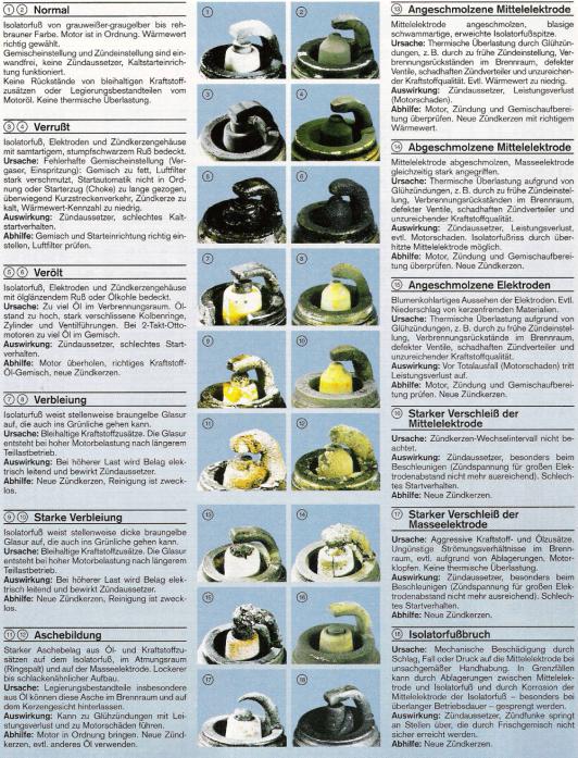

Ich habe mal auf die Bilder geschaut, und meine sah eher so aus wie die auf dem Bild nr. 1 (normal).
http://www.gs-500.de/viewtopic.php?t=22768
Aber.... wenn ich im unteren Drehzahlbereich (bis 6000) meinen Gas halten will, dann verschluckt sie sich?!?

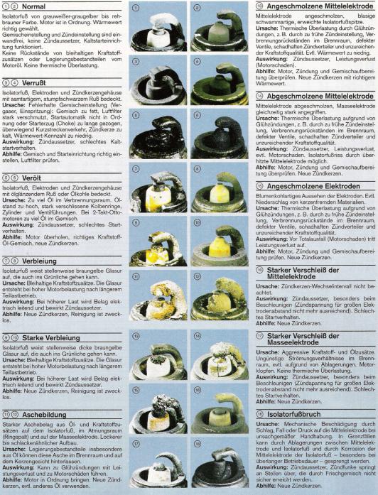

Dazu möchte ich mal dieses bild anhangen
Hits:	6069
Größe:	112,6 KB
