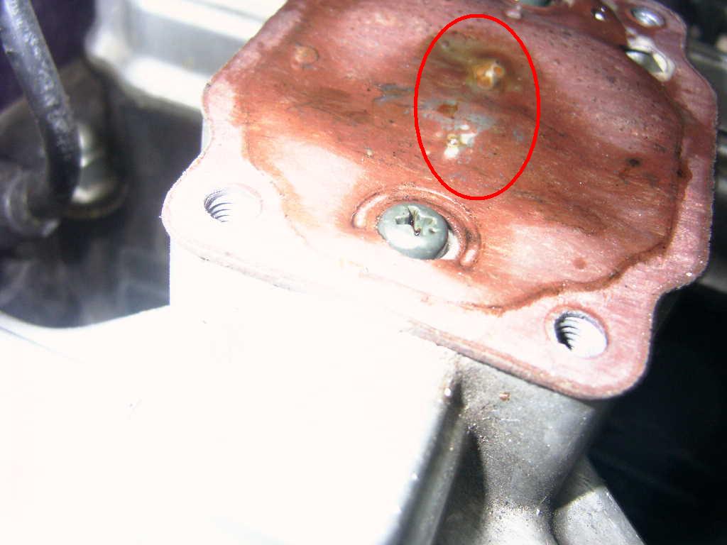

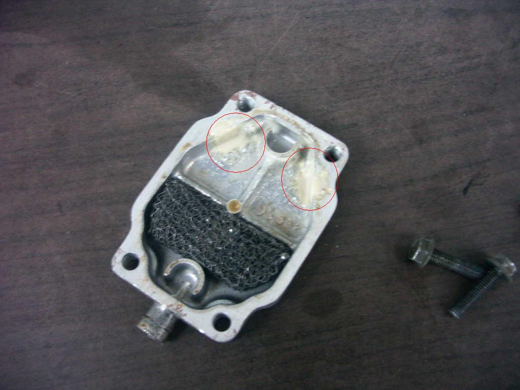

Also ich habe eine weiße Ablagerung im Schlauch von der Airbox zum Ventielgehäuse. Kann mir einer Verraten was das für ein Zeug ist und woher das kommt?

Das ist die Kurbelgehäuseentlüftung. Das kommt aus dem Motor.
Alt 19.02.2010, 17:48:15   #3
cha0s
werden wohl kondenswasserrückstände sein.
Alt 19.02.2010, 17:49:14   #4
Ist das weiße Zeug weich wie Mayonnaise?
Dann ist es eine Emulsion aus Öl und Wasser. Ist wie beim Auto (dort findet man es meist gehäuft unterm Öleinfüllstutzen) Kondenswasser, was durch viel Kurzstrecke nicht ausreichend verdampft und so eine Emulsion mit dem Öl eingeht.

nein, Wasser im Motor ist nicht schlimm. Wasser schmiert hervorragend. Ich weiss auch nicht warum die da immer noch Öl mit reinkippen :Twisted:

Fahr einfach mal ne längere Strecke, sodass der Motor Mal richtig warm wird. Dann trennt sich die Emulsion und das Wasser verdampft.

beim auto kann das auch ein hinweis auf ne kaputte zylinderkopfdichtung sein ....
bei der gs is das nicht so, die is ja nicht wassergekühlt, ....
