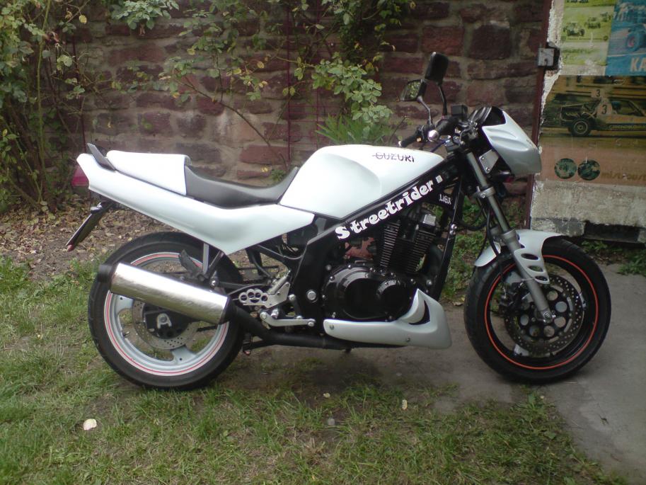

na da zeig mal ein bild vom Streetfighter
schon einmal das Kerzenbild angeschaut ?

neue zündkerzen sind bestellt....
mal sehen ob das foto mit angezeigt wird?!
