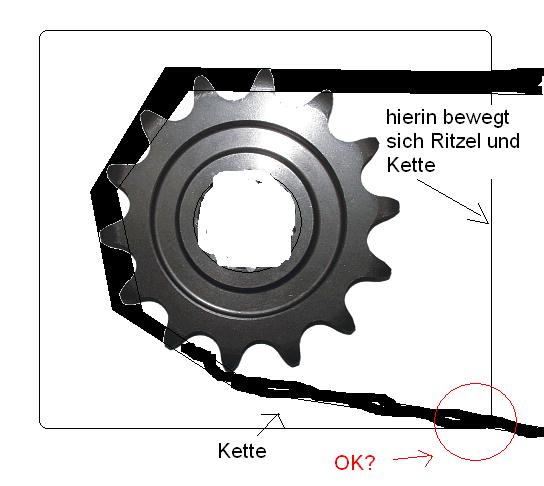

ich habe gestern meine Kette gewechselt und auf ca. 3cm Durchhang eingestellt. Als Antriebsritzel habe ich eines mit 15 Zähnen.
Nun ist mir gestern nachmittag bei ner Probefahrt aufgefallen das die Kette da wo sie aus dem Ritzelkasten (weiß leider net wie das heisst) kommt unten aufliegt und demzufolge wohl auch schleift. ICh kann das natürlich nur bewerten wenn sie steht. Beim fahren wird es aber wohl nicht anders sein.
Darf das so sein oder ist da irgendwas nicht korrekt? Ansonsten fuhr sich die Maschine normal. Habe also nichts ungewöhnliches bemerkt nur das, wie schon hier berichtet, die Drehzahlt ca. 500 Umdrehungen höher liegt als vorher.
Damit ihr wisst wovon ich spreche habe ich ein Bild gemalt und hoffe das hilft euch zu verstehen was ich meine
Danke und Gruß,
Fish

Aufgebockt liegt die Kette immer auf dem Schwingenschleifschutz auf.
Wenn du draufsitzt sollte das aber nichtmehr so sein.

nö.
Das wird passen (hat rein technisch gar keine andere Wahl).
Wärst der erste, bei dem das Probleme macht...

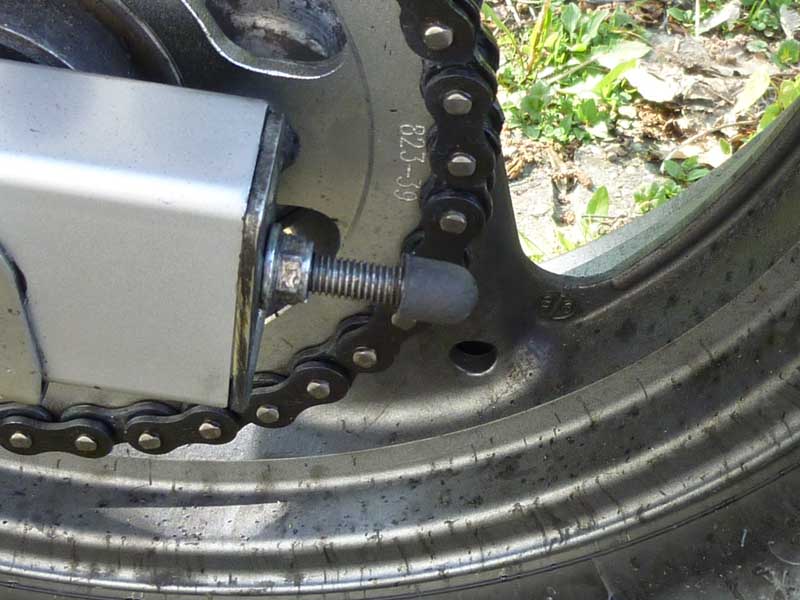

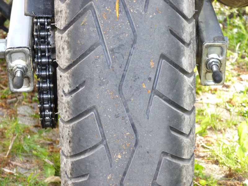

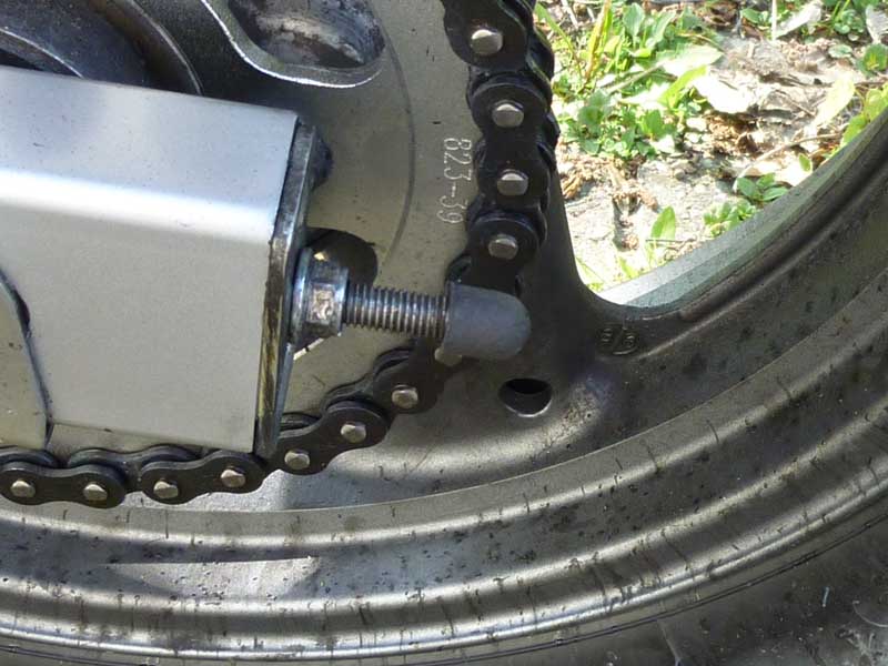

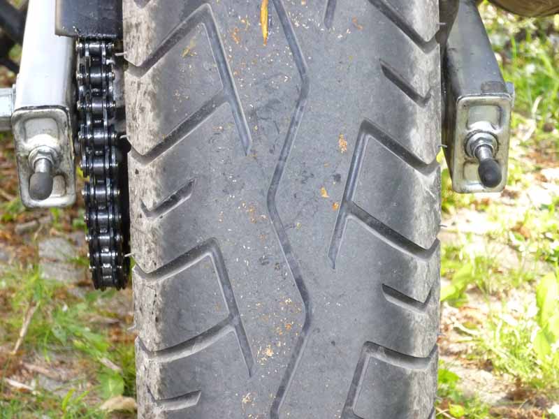

Normal sollten die Kettenspannschrauben auf beiden Seiten gleich weit aus der Schwinge kommen (so habe ich es gelesen und so wäre es auch in meinen Augen korrekt). Bei mir ist es jedoch so, das auf der Seite mit der Kette die Schraube weniger weit heraus schaut als auf der Seite mit derr Bremse Wenn ich dort den gleichen Abstand einstelle, dann wackelt diese Schwingenabdeckung wo auch die Schraube herauskommt. Das müsste ja theoretisch heissen dass das Rad schräg drinnen ist oder?
Ich habe das jetzt wegen dem Ketteneinstellen schon mehrfach locker gehabt aber ich bekomme es nicht hin das auf beiden Seiten 100%ige Übereinstimmung herrscht. Unterschied sind immer mind. 2, eher 3mm.
Auf der Seite mit der Kette kann ich leider die Schraube nicht weiter anziehen, da sonst der Kettendurchhang immer geringer wird.
Habt ihr irgeneine Idee?

Tritt mal ordentlich von hinten auf den Reifen damit das ganze Rad wieder nach vor rutscht! Dann kannst du wieder neu einstellen.
