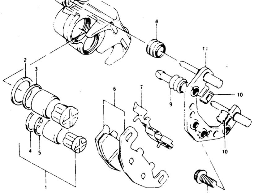

würde um die Dichtungen 2,3,4,5 gehen.
Ich frag mal beim Händler, danke
edit: lol aber ca. 12€ * 4 Dichtungen ....

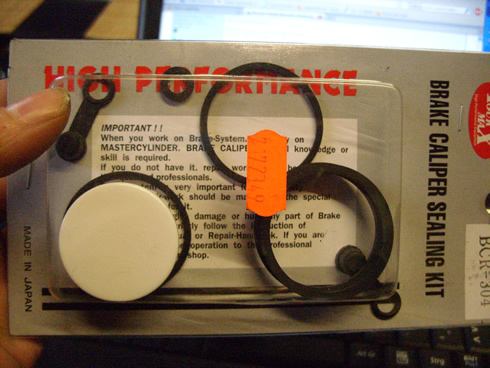

Habe grade die Bremse abgenommen und auseinander genommen. Mir kamen auch schon zwei dichtungen entgegen ! In dem Bremsenreperaturkit sind nun aber 4 GROßE dichtungsringe drin, ich habe aber einen großen und einen kleinen Bremskolben. Also nehme ich mal an: Es war das falsche kit ?!

War scheinbar das falsche Kit.
4 Dichtungen sind richtig...2 Dichtungen und 2 Staubdichtungen.

Er meinte ja, er hat die verschieden großen Kolben, und dass die Dichtungen alle gleich groß sind.
Alt 26.01.2011, 13:10:31   #20
Bloody
Registriert seit: 06.03.2010
Ort: Nordwalde
Beiträge: 229
Baujahr: 93

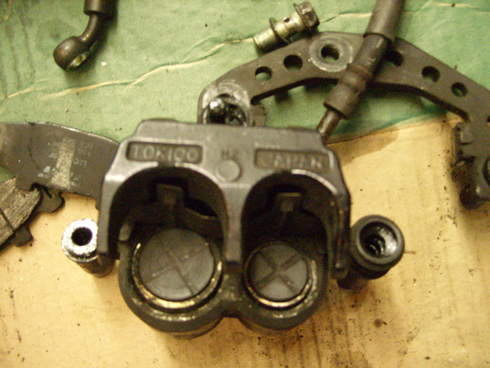

Hab grad mal fix 2 Fotos gemacht....
gruß
PS: ja die dichtungen sind alle gleich groß

Alt 26.01.2011, 13:20:37   #21
Das ist schade...da haben die dir wohl das falsche geschickt bzw. im Onlineshop den falschen Artikel gelistet.
Ich würd da mal anrufen.

So leckt mich am arsch, Vogel bekommt die Teile jetzt zurück.
Habe eben beim Suzihändler bestellt,Teile sind morgen abholbereit.
Kosten: alle 4 Ringe 19€ , besser gehts doch nicht.
