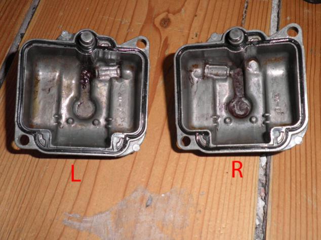

Zitat von Patzomat Beitrag anzeigen
stimmt vergessen die sufu zu nutzen
aber die zündspulen sind es nicht, habe sie wie beschrieben getauscht. aber weiterhin geht nur der linke pot.
ich habe die schwimmerkammern nochmals geöffnet und entdeckt, dass da recht viel rost drin ist.
das benzin sah aus wie eine eklige dunkelbraune plürre.
kann das sein, dass ich rost im tank habe?
und kann das sein das der rost irgendwas verstopft hat?

Alt 24.04.2011, 18:47:39   #5
Ja und ja.
Ich würde mal die Vergaser reinigen und den Tank entrosten/versiegeln, bevor ich damit fahren würde.
Wenn Rost im Tank ist, kommt das immer wieder.

ich habe mal den vergaser ausgebaut und groß sauber gemacht (Rost und ablagerungen entfernt)
danach lief der motor wieder auf beiden zylindern
=> wie berndy sagte: vergaser reiningen, tank entrosten+versiegeln
vielen dank euch
