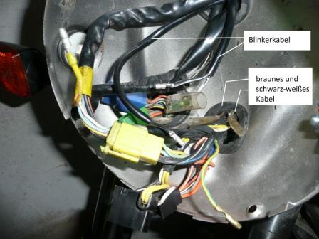

Moin moin!
Hatte meine GS mal auf Doppelscheinwerfer, Streetbar-Lenker
und Kellermännern etc umgebaut.
Jetzt will ich wieder alles auf Original zurückbauen.
Dabei habe ich jetzt noch ein kleines Problem:
Welcher Japanstecker gehört in welche Buchse???
Habe da ein paar Stecker, wo ich nicht weiß, welche Farben der Kabel
zusammen gehören.
Handelt sich hauptsächlich um Blinker und Standlicht, wie ich vermute....
Wäre super, wenn mir jemand helfen würde.... bin schon leicht frustriert

So, hier habe ich noch schnell ein Bild gemacht.
Ich hoffe, ihr erkennt alles. Musste es zum Hochladen komprimieren...
Was noch zu ergänzen wäre:
Die rechte Armatur (Starter, Not-aus...) ist noch nicht montiert.
Hauptsache, ich weiß schon mal, was mit den Blinkerkabeln zu tun ist
Hits:	494
Größe:	41,6 KB

Eigentlich müssten die farblich zueinander passen. Du hast auf jeden Fall (wenn es noch original ist) einen doppelten Japanstecker, da kommt die Masse der Blinker rein. Den Rest kannst du ausprobieren, welche Lampe wo angeht .

Ja, ich glaube, den hab ich.
Danke. Dann heißt es wohl ausprobieren ausprobieren ausprobieren...
Aber nen was durchbrennen oder nen Kurzen riskieren kann ich da nicht, oder?
Ach noch was... Masse waren doch die schwarz-weißen, richtig???

Schlimmstenfalls knallt´s deine Hauptsicherung raus, da solltest du n paar als Ersatz haben, sind ja nur Centartikel.
Schwarz ist Masse und schwarz-weiss Plus, soweit ich das in Erinnerung habe.

Einfach drauf los, ist eig. farblich alles angestimmt. Masse ist nen Doppelstecker, jeweils die schwarzen Kabel der Blinker dran.
Kann nichts passieren falls du dich mal versteckst, auch die Sicherung sollte nicht rausfliegen. Die Pfennigartikel sollte man aber trotzdem sicherheitshalber immer auf Lager haben, am Besten gleich mehrere.

Das braune und schwarze-weiße rechts sind für"s Standlicht. Braun +, schwarz-weiß -.
Aber vielleicht hilft Dir ja der Schaltplan weiter.
