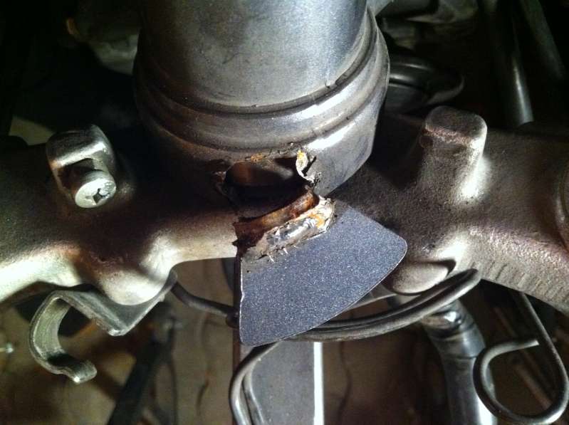

Mal vom rechtlichen abgesehen.
Das was du da hast ist ein typisches GS Problem, selbst manch kleiner Umfaller kann den Lenkanschlag da raus drücken weil dort Rost unter der Schweißnaht war.
Das zu richten ist ne Sache von 2 Stunden Arbeit. Und verzogen hat sich da sicher nix.
Ein kaputter Lenkanschlag sieht übrigens so aus.

Ich hab ja geschrieben, nur von der technischen Seite. Ich hab so was schon öfters gemacht, ist keine große Sache.
Und selbst TÜVer die gesehen haben das der gerichtet ist, fanden das die Reparatur super war und haben kein Theater gemacht.
Selbst der Rahmen oben auf dem Bild ist wieder gerichtet.......
