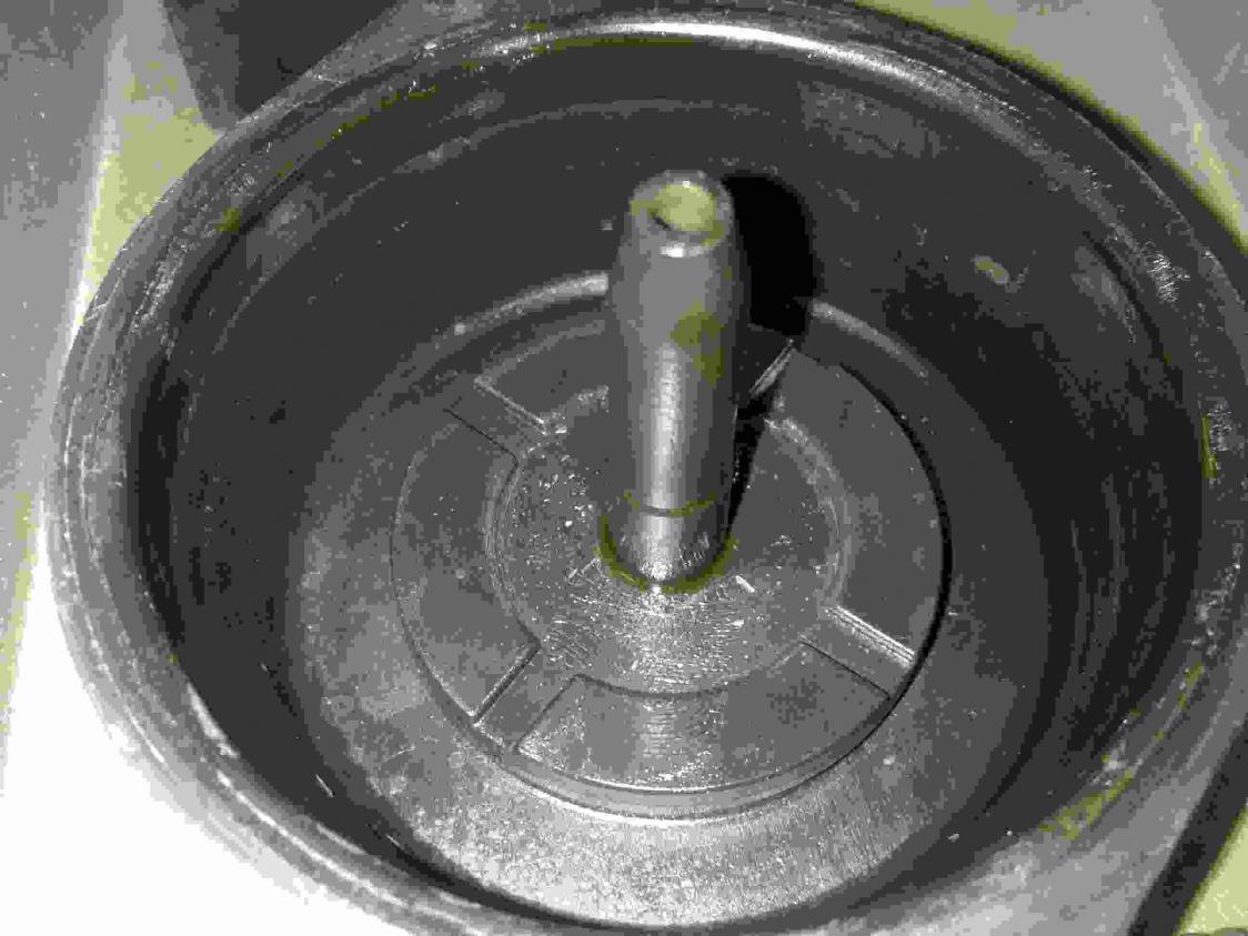

als ich war grad beim freundlichen Suzukihändler (wie mans nimmt ), der sagte mir das wären Vergaserdeckel ungedrosselt, hab auch 135 Düsen drin.
Was sagt ihr denn zu dazu?

Der hat keinen Anschlag, das ist die Führung der Feder.
Ich glaube auf den Deckeln mit Anschlag steht oben 1A oder A1 drauf, auf deinem dürfte nix stehen.

Da steht auch nix drauf, heisst ich brauch aber 120 düsen?
ger ist offline   Mit Zitat antworten

wenn du entdrosseln willst ja

Ja das hatte ich vor, bloß mir war das mit den Deckeln nicht klar, weil
in der PDF Drosselung ein bild war das so ähnlich wie meine Deckel aussah,
die Düsen hab ich, na dann schau mer mal
